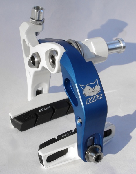

Messagede ERIK » Jeu 12 Fév 2009 17:16
Tient, un peu au hasard, je suis tombé sur ca......
"Custom Zero Gravity brakes to go with our smoking hot Storcks...
They’re limited edition and will be available to the public in small quantities next month."
Helas, j'ai perdu le lien.... :?
Plutot jolie quand meme...... :)
@+ :wink:

Messagede polo66 » Mar 10 Mar 2009 19:03
première sortie cet aprem avec des ZG 07 ti montés en patins Swisstop.
Par rapport à des Sram Red, ça freine plus fort en début de course mais le Red est plus puissant sur la fin: j'avais plus tendance à bloquer la roue avec.
Niveau progressivité, le Red est un ton au dessus.
Bilan positif au final si on tient compte des 90 grs de gagnés!

Messagede NeoJC » Ven 8 Mai 2009 11:22
Bonjour les gars.
Bon, :shock: , sur une descente de col, je viens de casser net au ras de la fourche la vis de fixation de l'étrier avant ! ! ! :shock:
Heureusement pour moi, ouf !, ça c'est produit sur la fin du freinage avant d'attaquer un virage.
J'ai fini le col, cool, avec le frein arrière.
Ce sont des ZG07 ti et cela faisait 2 ans que je roulais avec sans problème.
Cela est-il arrivé à quelqu'un ?
Où puis-je acheter la vis ti seule ?

Messagede NeoJC » Mar 12 Mai 2009 15:43
Chapeau au SAV Camillo ! :D
Je leur envoie l'étrier pour révision et changement de la vis de fixation GRATUITEMENT !
Merci à M Camillo

Messagede avan87 » Dim 31 Juil 2011 12:10
étant possesseur de ces étriers, j'avais moi aussi ce soucis de "non retour" que j'ai résolu grâce à un ressort de stylo à bille qui permet le retour....

Messagede kookarouba » Dim 31 Juil 2011 13:42
depuis le upgrade de la came et du ressort... les camillo freinent fort.
Nouvelle came, plus problème de retour!
le nouveau passage de cable permet de regler le frein très facilement.Un jeu d'enfant!
Je pense m'acheter pour la rentrée les nouveaux carbone.
Certes plus lourds, c'est relatif, que les "ralentisseurs" ax... mais là au moins j'aurai des freins avec les nouveaux gravitas :lol: :lol:
En plus, ils sont beaux et c est du camillo avec un SAV au top.
Personnellement le contact avec M. Bally, pour la france, est vraiment top.
Tout les vélos que je monte/rai pour mes amis sont et seront en camillo!
J'ai fait un custom de mes freins pièce par pièce... et je les trouve beau.
Et j'insiste, depuis le upgrade de la came et du ressort... ça freine vraiment très bien.
