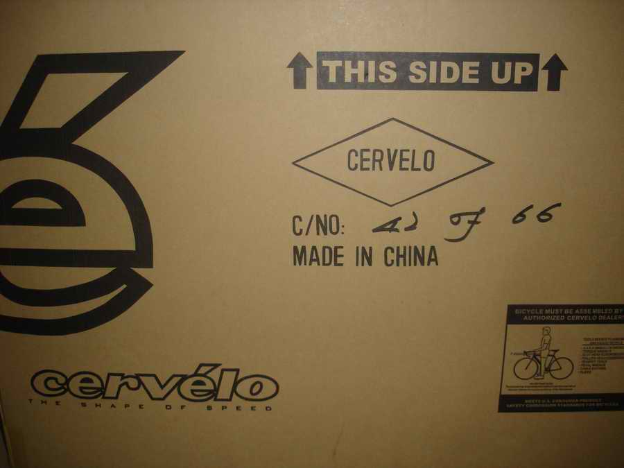

Messagede Bardenas » Ven 21 Nov 2008 00:32
Sur le carton il est indiqué que la garantie n’est valable que si monté par un vélociste agrée.
C’est nouveau chez Spé ou non ?

Messagede scandium71 » Ven 21 Nov 2008 11:30
Je crois qu'il y aussi la même recommandation sur les cartons Cervélo (à vérifier sur le post de Chambysunn).

Messagede chambysunn » Ven 21 Nov 2008 14:02
J'ai regardé sur ma photo, on voit rien, je controlerais et je vous dirais ca.

Messagede scandium71 » Ven 21 Nov 2008 16:08
Regarde dans le coin en bas là où il y a le dessin avec le petit bonhomme.
C'est écrit : que le vélo doit être monté par un revendeur Cervélo agréé.
