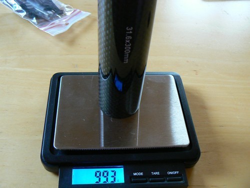

vincetriumph a écrit:Salut.

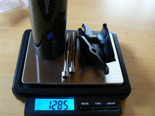

Decision prise pour la tige de la selle .
Ce serat une New Utimate carbon 31.6 x 300 . Elle est donner pour 130gr . :D
Le poids sera evidement verifier lorsque je l'aurais reçu - A suire donc :arrow:
Au passage je me suis commander un capot de potence tune en carbonne mais là ce sera la surprise niveau poids . Je l'ai choisi pour sa finition que je trouve vraiment top.
Verdict dans quelques jours :arrow:

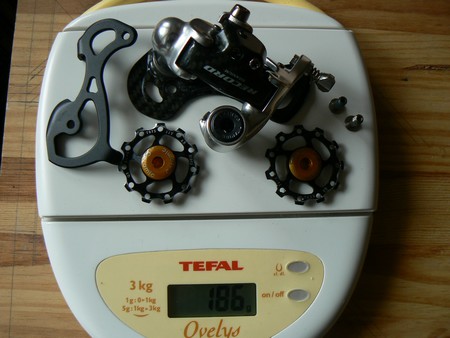

Messagede vincetriumph » Sam 6 Juin 2009 14:57

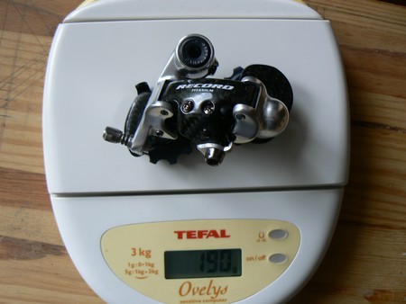

Aujourd'hui arrivée par la poste de mon ensemble poignees - derrailleur arriere record 10v. :D
Choix du 10 v car j'ai toutes les cassettes en 10 en tres bonne etat et que sur le 10v on peu avoir des prices vraiment sympa. :wink:
detail des poids des colis.

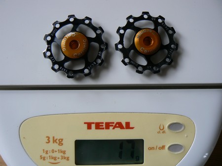

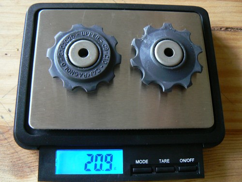

derrailleur arriere avec galets d'origine = 190gr
derrailleur arriere avec galets kcnc ceramique = 186 gr . seulement 4gr de moins :cry:

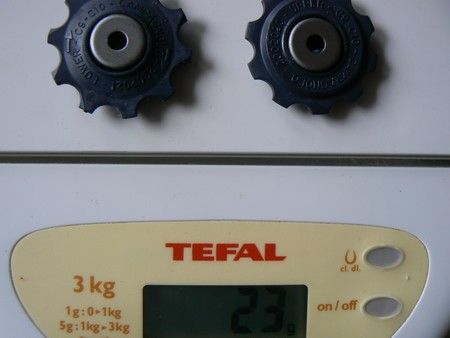

Poids galets arrieres records =23 gr
poids galets arrieres kcnc ceramique deja utiliser = 17gr

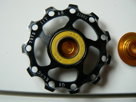

Photo de la partie roulement du Kcnc ceramique .
Juste les billes sont en ceramique :cry: ce qui je pense justifie l'ecart de prix avec les galets roulements ceramique tiso qui eux sont full ceramique.
La prochaine modification du derrailleur sera le remplacement de la chape exterieur par une carbonne fibrelite.
J'avais cette chape sur mon anciens chorus . Le fonctionnement etait nickel donc je vais en recommander une pour le record.
Le fonctionement ne devrais pas en etre different je pense :?:
Si vous avez des experiences heureuse oû malheureuse avec ce type de modif sur du record je vous ecoute. :arrow:

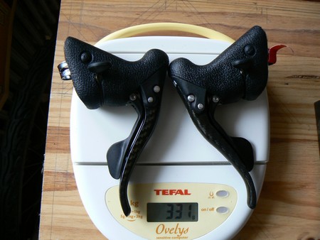

Et maintenant une petite photo avec le poids des manettes record qui pour l'instand n'ont pas eu de modif, mais qui devrai normalement recevoir les colliers de serrage carbonne Btp. :arrow:
poids verifier = 331gr

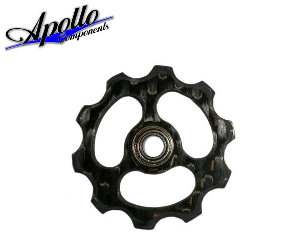

j'ai trouvé celles ci en carbone avec roulements céramique pour Campa:
Niveau prix par contre c'est horriblement cher.

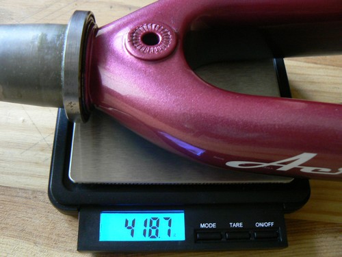

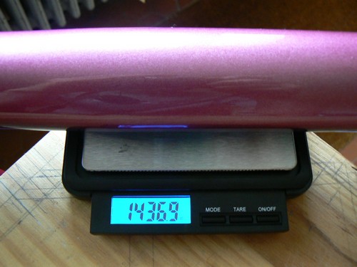

Messagede vincetriumph » Mer 10 Juin 2009 19:54
Je commence la mise à jour des poids avec la nouvelle balance .
Les resultats sont plutot encourageant , j'ai gagner en precision et surtout perdu quelques grammes sur pas mal de matos par rapport à ma premiere pesee :D

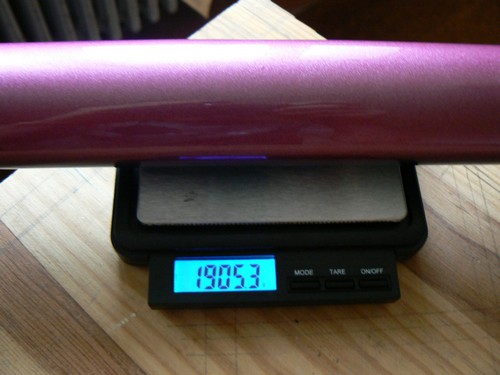

Pour commencer avec le cadre et ses gaine interne . 1436.9 gr ( j'etais à 1498 avec l'autre balance :D )
la fourche avec le roulement inferieur et l'etoile = 418.7 gr

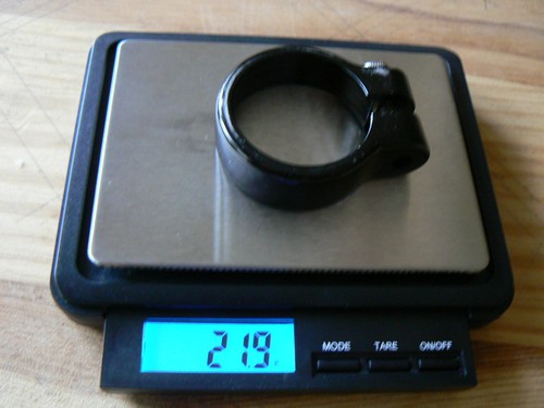

le collier de serrage de selle d'origine klein en 36.4 mm = 21.9 gr

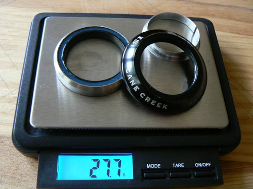

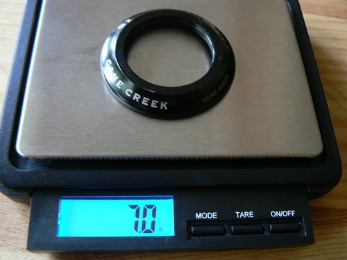

maintenant quelques poids de differentes partie du jeu de direction.
pour finir avec le fuselage complet d'origine = 1905.3 gr
Pour ces photos pas de nouveau matos mais une mise à jour des poids .

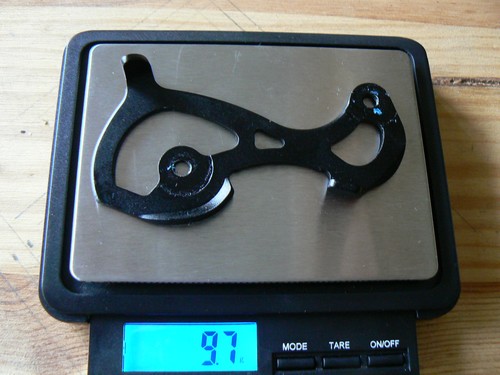

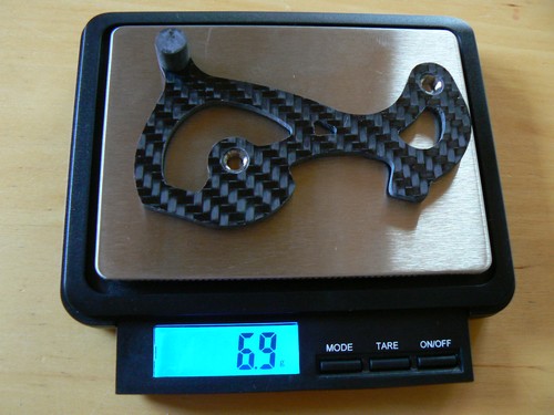

Messagede vincetriumph » Mer 10 Juin 2009 20:05

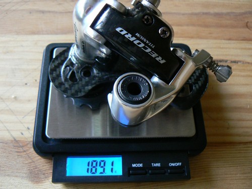

pour ce qui est du derrailleur arriere record .
pods d'origine = 189.1 gr
Pour le tuner :

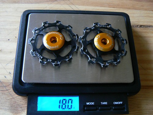

Les galet d'origine = 20.9 gr contre les kcnc ceramique = 18 gr ( seulement 2.9 gr de moins )

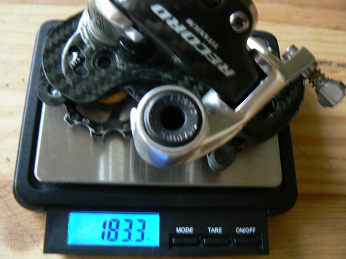

La chape interieur d'origine = 9.7 gr contre la fibre lyte carbonne = 6.9 gr (seulement 2.8 gr de gagner ici :roll: )
pour la comparaison derrailleur avant - apres = 189.1 gr contre 183.3 gr pour la version tuner. ( total de gagner pour l'instand 5.8 gr :evil: )
Voila pour le derrailleur arriere .

Messagede carbon_928 » Mer 10 Juin 2009 20:12
tes galets d'origines sont des 10 dents et les kcnc sont en 11.
est ce que cela change quelque chose au fonctionnement?
carbon_928
Messages: 1487
Localisation: libramont
Messagede vincetriumph » Mer 10 Juin 2009 20:32
Ces galets etaient monter sur mon derrailleur arriere chorus et je n'ai trouver aucune difference de fonctionnement . Ils ont environ 5000km .

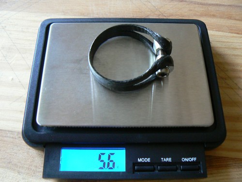

Messagede vincetriumph » Mer 10 Juin 2009 21:01
pour continuer ,
la comparaison entre mon serrage de tige de selle klein = 21.9 gr contre le btp = 5.6 gr . je precise que c'est un gros diametre 36.4mm.
( 16.3 gr de gagner :D quid de la fiabilitee :?: )

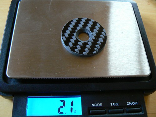

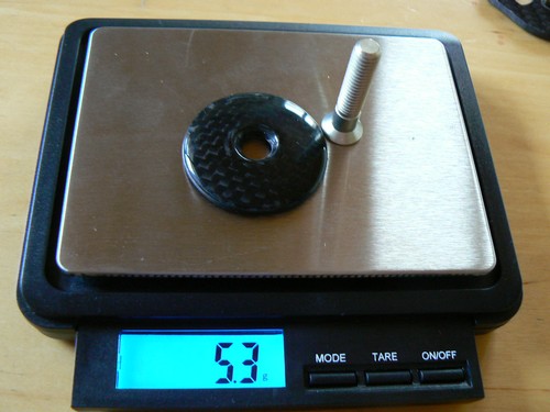

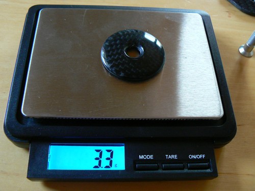

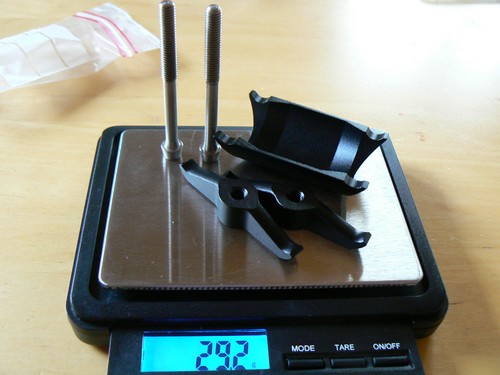

Pour rester dans les pieces carbonnes , j'ai reçu aujourd'hui aussi mon capot de potence tune à 5.3 gr avec la vis . :D
light et la finition est vraiment top.
Vous pouvez en deduire que la vis fait bien 2gr , et j'ai verifier avec cette balance que je trouve precise. :P
Voici le capot de compression clavicula à 2.1gr. :D

Et pour finir la soiree , ma tige de selle New Ultimate carbone 31.6 x 300. :D
Elle fait avec son chariot complet 128.5 gr. (tres correct pour le prix je trouve )
La tige seul fait 99.3 gr
le chariot de selle fait 29.2 gr
Pour le chariot j'ai deja vue sur le forum qu'il y a eu fabrication de piece carbonne avec une ancienne tige de selle . Je vais essayer de retrouver le post pour faire de meme . :arrow:
Voila pour ce soir . Encore un peu de patience pour la suite qui devrais arriver bientot. :D
