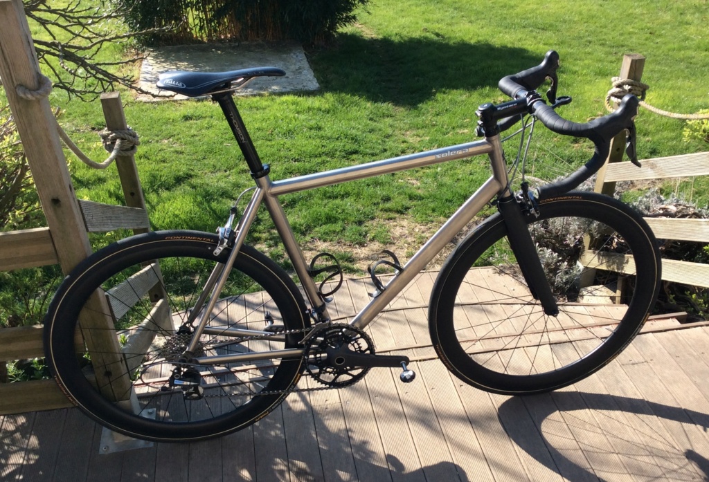

Messagede Etienne » Sam 30 Mar 2019 11:01
Salut à tous,
presque 10 ans de vie commune avec le Solera ... je suis toujours aussi enchanté de ce vélo qui tant esthétiquement que dynamiquement me donne satisfaction à chaque sortie 8-)
Cette année, quelques nouveaux équipements pour le mettre un peu à la page ... et au passage retour au pédalier de 175mm alors que j'ai roulé pendant des années en 180mm, parce que j'avais de meilleures sensations avec, mais quand j'ai repris la route sérieusement l'été dernier, très rapidement je suis revenu au 175mm ... comme quoi rien n'est jamais acquis !!
On a donc :
> le changement des étriers de freins pour des Dura Ace 7900, pour des raisons essentiellement esthétique, les Ciamillo ne posaient pas problème mais leur forme jurait un peu :mrgreen:
> l'adoption d'un pédalier Red GXP ... démarqué, pas besoin de faire de pub à SRAM, je ne suis pas sponsorisé :roll:
> une paire de roues carbone à boyaux de 50mm, avec des Conti Competition ProLtd ... montage perso avec jantes Carbonal et moyeux Bitex, rayons CXray, objectif "petit budget". Je n'ai pas abandonné les Corima qui n'ont pas pris une ride, j'avais envie de tester les jantes larges (25mm en l'occurence contre 20mm pour les Corima).
Le poids final est juste en deçà de 7,3 kg ... un bon compromis avec un cadre qui dépasse les 1500 g. Ceci étant dit, vu le pied que j'ai pris à rouler cet hiver avec le Surly montage monster cross à 11kg :shock: , la question du poids est devenue très secondaire dans mes préoccupations ... en même temps, je ne roule que pour le plaisir donc la performance absolue n'est pas mon but, évidemment :idea:
Bon, je vous laisse ... avec le temps qu'il fait, c'est le moment d'en profiter ;)
@+ E

Messagede Etienne » Jeu 13 Mai 2021 16:55
Bonjour à tous,
l'avenir des vélos à freinage sur jantes devenant de plus en plus incertain, j'ai pris le parti de faire évoluer mon Titus pour le doter de ce qui se fait de mieux en termes de composants, avant que la source ne tarisse ;)
Je ne vais pas dire que j'ai testé beaucoup de vélos, quelques-uns seulement et celui là reste celui sur lequel j'ai les meilleurs sensations ... un côté psychologique certainement, mais ça marche :mrgreen:
Début 2020, le vélo a reçu une fourche Columbus Futura SL, pas vraiment plus légère que la précédente mais qui permet l'utilisation de pneus de 28, un plus sur les routes dont l'état se dégrade un peu plus chaque année.
Cet hiver, c'est le groupe DA7900 qui est remplacé par un DA9100, avec un cintre MCFK compact ... dont l'ergonomie est tout simplement bluffante, même si esthétiquement parlant, il est un peu curieux.
Et enfin dernière amélioration, montée cet après-midi, une paire de EE-brakes ... le poids de l'ensemble, avec quelques pièces lights bien sûr mais surtout du fiable, et des roues de 50 montées en Veloflex Raven ... 7,045kg.
Il reste les roues et la tige de selle qui méritent une "optimisation", pour atteindre les 6,8kg fatidiques et puis ce sera terminé ...
Etienne

Messagede ZiziVert » Jeu 13 Mai 2021 17:05
C'est beau. En tout cas c'est typiquement le genre de vélo qui me fait rêver. Bravo.
Combien pèse le cadre à lui seul? J'ai un cadre hybride titane/carbone et pour aller chercher les 6,8kg faut commencer à sérieusement ouvrir le porte monnaie.
ZiziVert
Messages: 436
Re: Titus Solera
Messagede Etienne » Jeu 13 Mai 2021 17:22
ZiziVert a écrit:Combien pèse le cadre à lui seul? J'ai un cadre hybride titane/carbone et pour aller chercher les 6,8kg faut commencer à sérieusement ouvrir le porte monnaie.
Le cadre seul fait 1535g ... alors effectivement, il faut quelques pièces light pour descendre sous les 7kg.
Question budget, j'investis progressivement depuis le 1er montage qui remonte à 2009 ... je n'ose mettre bout à bout les sommes investies, mais comme je revend ou recycle sur d'autres vélos au fur et à mesure, cela reste "raisonnable". Par ailleurs, j'arrive à maîtriser les coûts en montant mes roues moi-même, c'est non négligeable.
Etienne
Messages: 3052
Re: Titus Solera
Messagede alexP33 » Ven 14 Mai 2021 09:14
Comme quoi les velos sobres c'est intemporel. Superbe !
Question "con" : pourquoi viser la limite uci ?
alexP33
Messages: 765
Re: Titus Solera
Messagede Arph » Ven 14 Mai 2021 09:40
Clair qu'il est beau :) Les eebrakes il n'y a que ça de vrai :) Tu as aussi mis de vrais porte-bidon par rapport à la photo précédente ;)
Plus qu'à lui mettre une Syntace P6 HiFlex et il est fini :)
Pour le passage en 11 vitesses tu fais bien, ça devient difficile de trouver des cassettes 10 vitesses. J'ai fait du stock via Troc-Vélo pour mes vélos encore en 10, et quand je serai à sec je pourrai passer le vélo d'hiver en 11 en ne changeant que les leviers (si on trouve encore des leviers Sram 11, ce qui n'est pas du tout garanti).
Re: Titus Solera
Messagede Etienne » Ven 14 Mai 2021 10:46
alexP33 a écrit:Comme quoi les velos sobres c'est intemporel. Superbe !
Le titane y contribue ... le cadre à presque 15 ans, et pas une ride :mrgreen:
Alors pourquoi la limite UCI ... pour le côté symbolique en grande partie, pour éviter d'être tenté d'aller plus loin et d'être déraisonnable, en termes de coût et de fiabilité (je ne suis pas un poids plume) aussi :idea:
Arph a écrit:Clair qu'il est beau :) Les eebrakes il n'y a que ça de vrai :) Tu as aussi mis de vrais porte-bidon par rapport à la photo précédente ;)
Les EEbrakes sont montés, pas testés ... je verrai quand il fera beau ;) ... et pour les portes-bidons, c'est là que l'on atteint les limites du light effectivement, pas de problème avec des bidons de 500ml mais pour les longues sorties d'été, j'ai besoin de plus gros et ça vibrait terriblement.
Pour la tige de selle, ce ne sera pas une Syntace P6, même si c'est un très bon modèle qui équipe d'ailleurs mon Leon ... j'ai absolument besoin d'une tige sans aucun recul, et plus légère que la Thomson qui est une Masterpiece, et pèse 189g pour être précis.
Restera à trouver ou monter une paire de roues plus légère, et moins sensible au vent latéral, entre 30 et 38mm de hauteur de jante ... je n'ai pas figé mon choix, et j'ai le temps.
Question 11V, je lorgne sur l'occasion en mécanique pour avoir un groupe de rab' ... pas facile à trouver, il n'y a que du Di2 en occaz :shock:
Etienne
Messages: 3052
Re: Titus Solera
Messagede Arph » Ven 14 Mai 2021 13:30
Dommage qu'il te faille une TdS sans recul, je t'aurais proposé ma Woodman sinon, fiable et bien light (157 grammes en 31,6 / 350). La Woodman Carbo EL (droite) fait de mémoire dans les 115 en 250 et 145/150 en 400).
