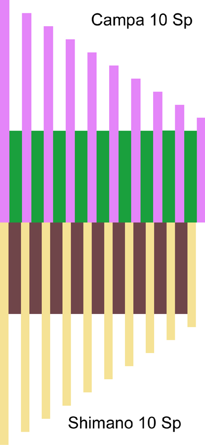

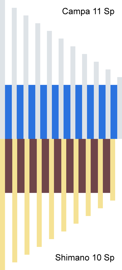

Comme un dessin vaut mieux que 1000 paroles, voici une petite comparaison entre une cassette Campa 11 vitesses et une cassette Shimano 10 vitesses.
Campa 11 dents : 1,6 mm pour les couronnes & 2,2 mm pour les intercalaires
Shimano 10 dents : 1,6 mm pour les couronnes & 2,35 mm pour les intercalaires

Voici maintenant une petite comparaison entre une cassette Campa 10 vitesses et une cassette Shimano 10 vitesses.
Et entre une cassette Campa 10 vitesses et une cassette Campa 11 vitesses.
Grosso modo :
Campa 11v : 11 * 1,60 mm + 10 * 2,20 mm
Campa 10v : 10 * 1,75 mm + 9 * 2,40 mm
Shimano 10v : 10 * 1,60 mm + 9 * 2,35 mm
