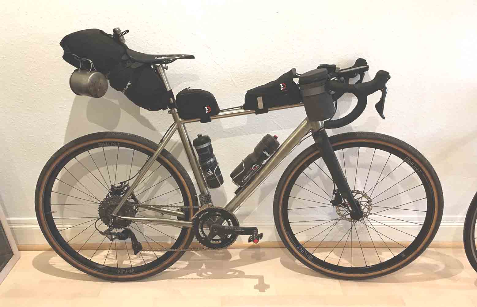

Messagede polo66 » Lun 22 Oct 2018 15:31
Beau montage!
Pour l'eau, en complément de mes deux bidons, j'utilise un "Camelback" de chez Zefal.
Je n'étais pas adepte du sac à dos mais celui là se fait oublier et ne m'a jamais gêné même sur du très long.
Voici le mien, dans la lignée du tien!

polo66 a écrit:Beau montage!
Il est carrément chouette ton velo :shock:
Quelle est la marque de tes deux petites sacoches sur le top tube ?
Rémi
Messages: 944
Re: Nouveau montage gravel
Messagede polo66 » Lun 22 Oct 2018 17:11
Merci!
Les sacoches sont des Zefal: Z console taille L pour celle placée derrière la potence et l'autre c'est la Z-Light.
Pour mon dernier trip je n'ai pris que celle de devant: elle est suffisamment grande pour y loger pas mal de choses.

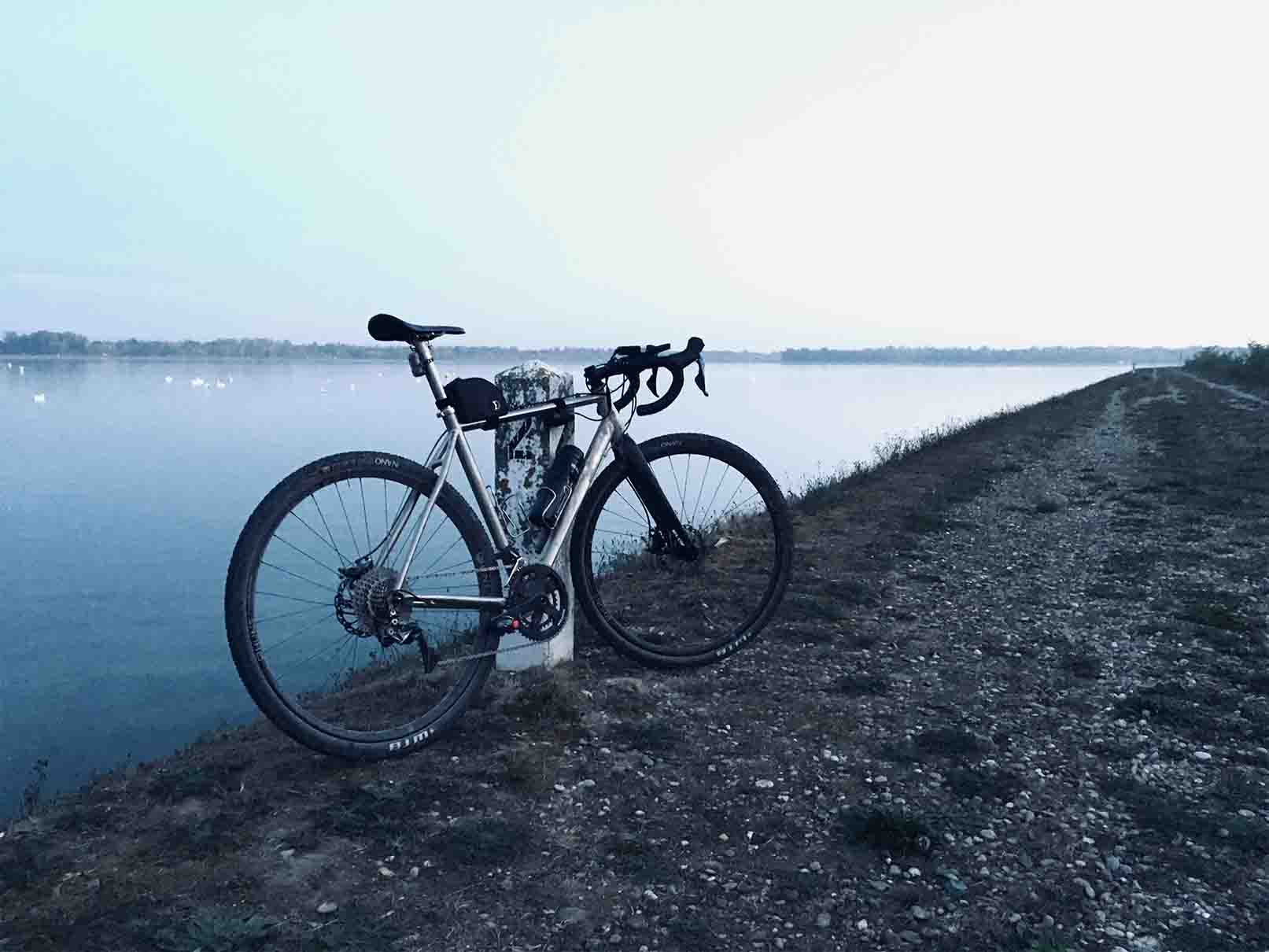

Messagede Rémi » Mer 14 Nov 2018 12:40
Bonjour à tous,
Après 2000 km au guidon de ce vélo, tout va toujours pour le mieux.
Concernant le retour matériel pour ceux que ça intéresserait :
- cadre On One Pickenflick : le cadre est plutôt nerveux, et la géométrie est plutôt confortable sur les longues distances (plus grosse sortie avec ce vélo : 165km 4300D+ mi route / mi chemin). Je pense que des bases plus courtes lui conféreraient une plus grande agilité, mais franchement en l'état il fait le boulot dans les single ! Ne pas oublier qu'il s'agit d'un cadre entrée de gamme (pour du titane), donc franchement le rapport qualité/prix est au rendez-vous.
- étriers JuinTech : RAS. J'ai dû changer très rapidement les plaquettes d'origine et les ai remplacé par des Shimano métallique. Le freinage et la longévité sont au rdv... Par contre attention au bruit dès que les conditions sont un tant soit peu humides ! Une vraie cata de ce point de vue là : peut-être que des organiques remédieront à cela, mais gare à l'usure rapide.
- roues Hunt : plutôt costauds et font globalement le boulot... Mais énorme déficit de rigidité : je suis en train de monter une nouvelle paire sur moyeux CK et cercles Enve pour plus de rigidité. Après, les Hunt sont des roues d'entrée de gamme. Mais le rapport qualité/prix est à mon sens le même que sur d'autres roues du même niveau de gamme. Leur vraie plus et les compatibilité avec tous les types d'axes et de fixations de disques. Les nombreux adaptateurs fournies sont un vrai plus dans le cadre d'une première paire de roue ''à tout faire''.
Voili voilou, je vous enverrai quelques photos du vélo chaussé de ses nouvelles roues. Le poste de pilotage va aussi évoluer. Je bricole également une fourche carbone lambda pour y fixer un porte bagage pour les voyages au long cours entre copains !
Bien à vous tous,
Rémi.

Messagede Rémi » Mer 14 Nov 2018 12:43
Rémi
Messages: 944
Messagede Etienne » Mer 14 Nov 2018 18:22
Très belle photo :!:
