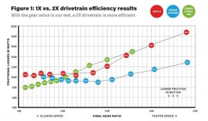

J'aboie pas, mais nous faire autant de mots sur l'optimisation de la cadence pour ne pas nous préciser ce point essentiel, alors qu'on roule tous sans exception avec des chaussures rigides et des pédales automatiques, ça fait quand même vraiment se poser des questions ...
Je ressens beaucoup mieux ma force d'appui, c'est un fait... des "réalités sensorielles" qui vous échappent plus facilement.
Pour le reste, pédaler pieds nu ou avec calle ne change pas grand chose au rendement, je vous assure, ça changerait pour des attaques, des accélérations brutales mais pas "au train". Et j'ai des cals sous les pieds et je peux recroqueviller les orteils, c'est mieux calé qu'avec des basquettes ou des tongs sur les pédales plates.
Bravo pour le vélo à moyeu. 14% de différence par rapport, c'est encore bon, un peu fort comme saut, mais encore bon pour la progressivité, c'est comme un saut du 15 au 17.

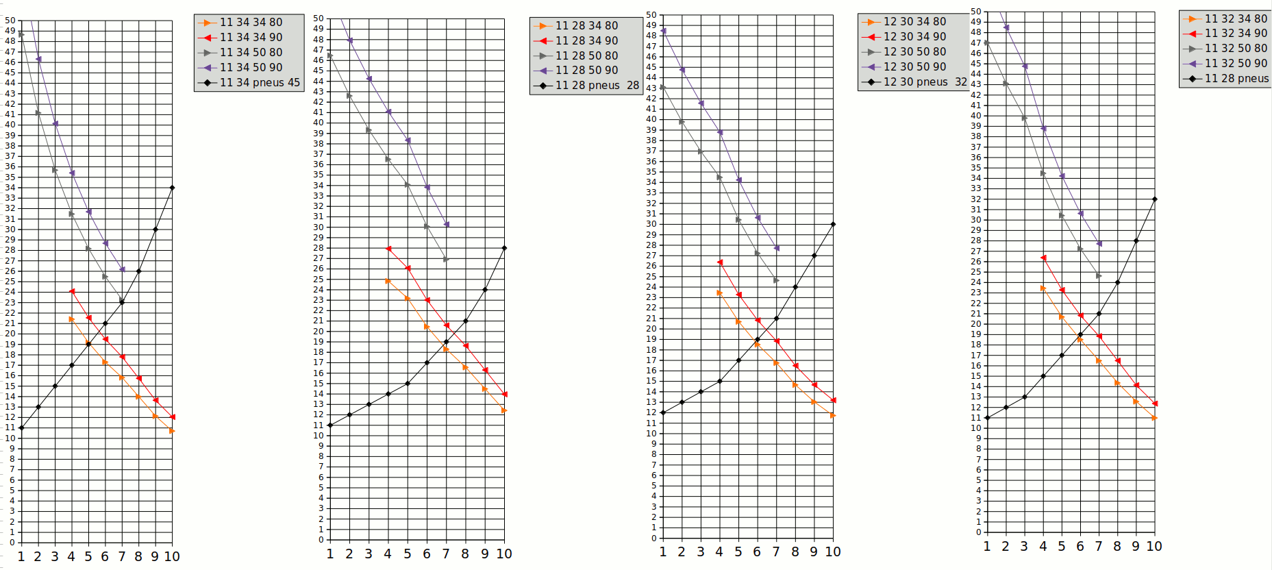

Messagede LewOlive » Ven 2 Déc 2022 21:49
Merci Jean pour ce très long message, car il y a plein de choses intéressantes dont on pourrait parler et épiloguer.
-Sur le principe du triple plateau: Je pense que ce montage est complexe et n'optimisera que certains vélos pour certaines pratiques. Pourquoi pas pour faire un vélo à tout faire, passe partout, mauvais dans rien mais objectivement loin de toute performance. Certains ont la contrainte de ne posséder qu'un seul vélo, d'autres peuvent avoir 6 vélos... d'autres, dont je fais partie, pensent qu'il faut avoir 2 vélos "performants" pour pouvoir au moins s'entrainer quand l'un d'eux est en panne. J'ai personnellement 3 vélos: un route, un VTT et un fixie avec freins sur jantes. Cela couvre tous mes besoins. Je ne me retrouve pas dans le monoplateau à VTT, je trouve que le rendement est meilleur en double, et je suis donc resté en double. Le fixie en monovitesse, j'adore, et même dans les bosses en ville, 500m à 6%, j'arrive à m'en sortir, ou encore faire 3-4km à 35kmh, ça peut se faire sans trop peiner. Pour le route, je suis encore en 11V, cassette 11/28 et plateaux 53/39.C'est vraiment souple d'utilisation, même si je m'arrête à des difficultés de type Route des Grandes Alpes, et que je ne fais pas les cols "chantiers" comme le Grand Colombier.
-Sur l'étagement du triple plateaux: Si je prends le trou que j'ai entre 39*28 et 39*24, est-ce que l'apport d'un 26 dents serait intéressant ? Pour moi, non. Pour d'autres ? Sans doute que oui. En ramenant aux braquets, à pente égale et si on néglige la variation aéro:
-2,92m en 39*28
-3,41m en 39*24
Donc j'aurai besoin de développer 341W en 39*24 pour rouler à la même cadence qu'en 39*28, braquet qui me permet de me contenter de 292W.
C'est très concret pour moi puisque c'est précisément ma puissance en col.J'évolue dans une range de 290 à 350W environ en instantané. Que celui qui est capable de rouler entre 305 et 315W dans un col me jette la première pierre ! Il y a toujours sur une vraie route: la rafale de vent qui nous pousse ou nous freine, la variation de pente... de sorte que rouler comme un métronome avec le même braquet et la même puissance relève du virtuel (Home Trainer ?). Certains cols très réguliers permettent d'avoir une fourchette de watts très réduite. C'est pour cette raison que l'on va utiliser l'affichage de puissance lissée sur 30s, et là, c'est bien plus simple de monter à 310W sans jamais s'écarter .
-Sur la ligne de chaine: Je ne suis pas du tout fan du croisement grand plateau grand pignon en triple, alors que je suis le premier à défendre l'usage du 53*28 (avec quand même l'usage de lubrifiants de qualité et de la douceur au shifting). Les divers tests de rendement et durée de vie des chaines vont tous dans le sens d'un rendement optimal vers 53*19, et une légère dégradation ensuite. Mais que faire du plateau du milieu ? Probablement dans un col facile il atteindra le top de son efficacité. Reste le petit plateau, très utile sur les forts pourcentages, je ne peux le nier. On n'en a pas tant que cela en France sur les routes asphaltées. En Espagne et en Italie par contre, ça serait très intéressant !
-Sur le sub-compact: c'est une belle solution qui s'adresse à pas mal de monde. Un débutant commence en 46/30 et progressivement va passer sur 48/32 et enfin 50/34, le pédalier roi chez les cyclos de montagne. Un bon pédalier sub compact pèse 500-650g environ, ce qui est très léger, toujours ça de pris.
-Sur le monoplateau: je constate qu'une partie du marché est composé de vélos neufs et une autre de vélo qu'on fait évoluer de double vers mono. Les cassette de 12 ou 13 pignon permettent d'envisager cette solution. En CLM le mono est de plus en plus tendance, car il offre une belle ligne de chaine de type 54*16.
-Sur l'offre des fabricants: je ne peux qu'aller dans ton sens: on a Sram qui vend à prix d'or le dérailleur pour monter plus gros que 50 dents sur son AXS. On a Shimano qui considère qu'un Ultegra 12v en 52*36 c'est le maximum (traduisez, parce que moi, en tant que client potentiel, je le prends comme cela: vous n'êtes qu'en Ultegra donc vous n'avez pas besoin de plus gros que 52/36). Bilan: il faut aussi faire une rallonge pour avoir le 54/40 de Shimano... en Dura Ace.
En conclusion, je suis un peu de ton avis, je suis contre la segmentation du marché, notamment parce que je ne vais pas avoir 6 vélos. Mais j'optimise mes vélos pour la plage d'utilisation voulue. Exemple: mon route a un ADN de 2/3 route et 1/3 CLM. Mais comme je ne veux pas faire de gravel avec mon route, il n'a rien en commun avec un gravel. Et mon VTT est pareil, 60% VTT et 40% gravel, de sorte qu'il se défend pas mal sur chemins roulants.

Messagede Jean Thevenet » Sam 3 Déc 2022 08:32
LewOlive a écrit:Merci Jean pour ce très long message, car il y a plein de choses intéressantes dont on pourrait parler et épiloguer.
-Sur le principe du triple plateau: Je pense que ce montage est complexe et n'optimisera que certains vélos pour certaines pratiques. Pourquoi pas pour faire un vélo à tout faire, passe partout, mauvais dans rien mais objectivement loin de toute performance. (1) Certains ont la contrainte de ne posséder qu'un seul vélo, d'autres peuvent avoir 6 vélos... d'autres, dont je fais partie, pensent qu'il faut avoir 2 vélos "performants" pour pouvoir au moins s'entrainer quand l'un d'eux est en panne. J'ai personnellement 3 vélos: un route, un VTT et un fixie avec freins sur jantes. Cela couvre tous mes besoins. Je ne me retrouve pas dans le monoplateau à VTT, je trouve que le rendement est meilleur en double, et je suis donc resté en double. Le fixie en monovitesse, j'adore, et même dans les bosses en ville, 500m à 6%, j'arrive à m'en sortir, ou encore faire 3-4km à 35kmh, ça peut se faire sans trop peiner. Pour le route, je suis encore en 11V, cassette 11/28 et plateaux 53/39.C'est vraiment souple d'utilisation, même si je m'arrête à des difficultés de type Route des Grandes Alpes, et que je ne fais pas les cols "chantiers" comme le Grand Colombier.
-2,92m en 39*28
-3,41m en 39*24
-(2) Sur la ligne de chaine: Je ne suis pas du tout fan du croisement grand plateau grand pignon en triple, alors que je suis le premier à défendre l'usage du 53*28 (avec quand même l'usage de lubrifiants de qualité et de la douceur au shifting). Les divers tests de rendement et durée de vie des chaines vont tous dans le sens d'un rendement optimal vers 53*19, et une légère dégradation ensuite. (3) Mais que faire du plateau du milieu ? Probablement dans un col facile il atteindra le top de son efficacité. Reste le petit plateau, très utile sur les forts pourcentages, je ne peux le nier. On n'en a pas tant que cela en France sur les routes asphaltées. En Espagne et en Italie par contre, ça serait très intéressant !
(1) c'est mon cas: un vélo cross et un vélo gravel.
Le vélo cross s'est vu limité dans son usage à 34-50 avec 11-28, 12-30 sur la roue de secours en attendant un autre 11-28 10v
j'ai pensé utiliser une 11-32 mais non... ce vélo doit permettre de s'entraîner correctement, et vu que dans le cirque de Cilaos je passe PARTOUT en 34/28 quitte à me mettre en danseuse (compatible avec mes trajets quotidiens), je n'ai pas besoin de sacrifier la progressivité, selon le critère qu'il doit rester possible, si on est entre 80 et 90 de cadence, de ne pas sortir de la plage 80-90 de cadence en conservant la même puissance, ce qui est révélé par la relation "vitesse fonction choix à cadence 80 et 90
Pour une sensation, une efficience du quotidien, ce vélo doit rester réactif, avec des pneus de 28 ou 32 pas trop cranté mais surtout résistants (des marathon +) je passe quand même le bout de chemin et fini par le portage sur l'épaule, qui est juste ce pourquoi un cross est conçus.
J'aurais pu pallier au manque de ce vélo pour les expédition en bas d'où je reviens épuisé avec une roue arrière équipée de 11-34, mais aussi, en bas, je me sauve du réseau routier par des chemins prolongés plus inconfortables et suis plus chargé.
Alors j'ai acquis un gravel disposant d'un 34-50 pneus de 47 et 11-34 (l'idéal aurait été 31-48 avec 11-34 ou sinon, ça reviendra au même, une cassette de 12-36.
À l'usage ce gravel ne va pas si bien que prévu... j'ai du mal à doser ma puissance sur les parcours hors des pentes.
Nous avons la même gamme de puissance, mais la différence et c'est bien pour ça que j'ai lancé ce sujet, c'est que juste pour rentrer chez moi... je dois revenir par une difficulté de type Route des Grandes Alpes et cols "chantiers" avec 1600m de dénivelé de D+ et en commençant le bas de la pente avec un index humidex de 43°... il ne manque à mon vélo de tous les jours... qu'un triple plateau de 30 dents pour revenir d'en bas... c'est tout, et pour en avoir eu eu dans le passé (un VTC peugeot très mauvais mécaniquement, mais avec un triple) sur cette même route, je connais l'enjeu.
(2) --croisement grand plateau grand pignon en triple--
JAMAIS!!! c'est juste interdit, de même que le grand plateau grand pignon en double...

http://thevenet.jean.free.fr/truc-sport/velo_plateaux-pignons-graphiques.html c'est une vielle page posant la réflexion non pas des possibilité (extension de la plage), mais du CROISEMENT de la chaîne à une époque où on avait pas encore pris l'habitude de monter des cassettes fortement étagées, au début du 34-50.
La plus grosse cassette associée étant alors 12-28 ou 13-29 en 10v, le 11v apparaissait ou était imaginé.
Sur ces graphiques je mettais en évidence le "chevauchement" de courbes en hauteur et largeur sur le diagramme est nécessaire, si ça ne se chevauche pas c'est qu'on ne fait pas la jonction.
À cette époque, je me posais la question de rester entre 80 et 90 de cadence tout en pouvant trouver une combinaison non croisée (condition de progressivité), bien sur, en pratique on peut avoir du 80-90 de cadence pour rouler fort et vite

Je voudrais aussi et surtout revenir sur tes à priori sur le rendement et les conditions d'exploitation des braquets.
L'étude suivante a clairement montré que le croisement générait moins de pertes que celles liées à l'usage de petits pignons. Le rendement se dégrade nettement à partir du pignon de 14 dents seulement alors que celui ci est parfaitement aligné avec le grand plateau.
Du reste, Shimano est monté en 54/40 sur Dura Ace, et ce choix technique va dans le sens de cette étude, il faut autant que possible privilégier les grosses dentures. Donc mon choix irait même vers l'usage de "gros" petits plateaux et de cassettes surdimensionnées se terminant par 36 ou 38, pour un usage montagne en tous cas. Après avoir essayé 34 et 36 dents en montagne, j'y ai renoncé, je n'aime pas du tout le rendement, et je préfère le 39*28 au 36*25.
