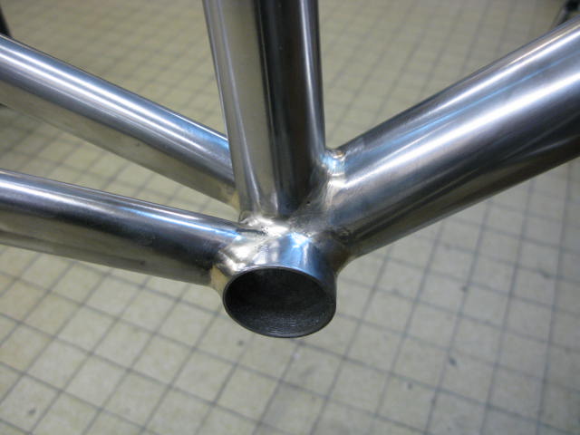

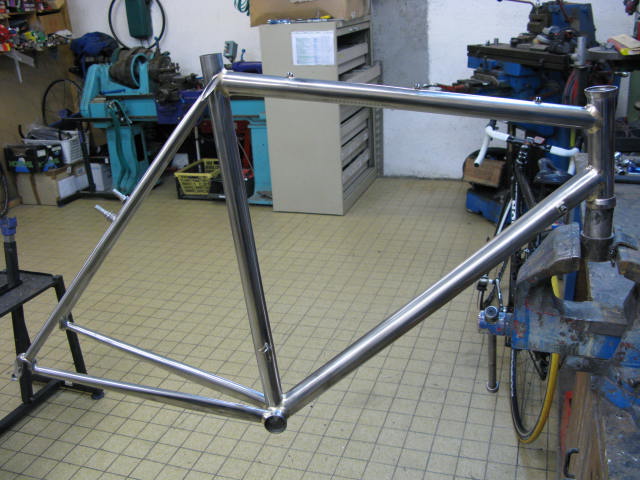

Messagede MIMI 25 » Mer 14 Oct 2009 07:45
Suite de la fabrication du cadre Columbus XCR
Un modèle route se monte à partir de la semaine prochaine :wink:

Messagede lucky » Mer 14 Oct 2009 18:56
je préfaire la brasure de Noel au TIG de Carl Strong
je trouve cela plus fin

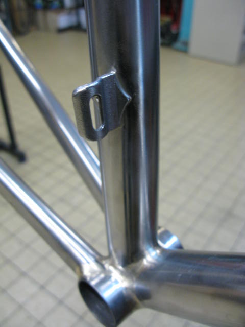

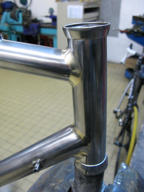

Messagede carbotof » Jeu 15 Oct 2009 07:25
:D brasé et limé, que c'est beau :arrow: un cadre acier avec tige intégrée et douille de direction intégrée pour souligner le modernisme de réalisation avec un matériau tradi...un beau rêve :idea:
MIMI 25 sais tu pourquoi sur le cadre de cyclo cross le raccord entre base de tige de selle et haubans a été réalisé de façon aussi ancienne :?:

Messagede rickyfirst » Jeu 15 Oct 2009 07:38
carbotof a écrit::D brasé et limé, que c'est beau :arrow: un cadre acier avec tige intégrée et douille de direction intégrée pour souligner le modernisme de réalisation avec un matériau tradi...un beau rêve :idea:
Dans le cas de la direction intégrée, modernisme ne rime certainement pas avec efficace. Il y a moyen d'être moderne avec un JDD classique.
Messagede Etienne » Jeu 15 Oct 2009 07:44
J'oserai ajouter que d'un point de vue purement esthétique, les rajouts pour l'intégration de la direction sur un cadre acier sont assez disgracieux :idea: ... et qu'en termes de poids, quitte à faire un rajout, autant qu'il soit en aluminium et léger, un JDD classique en somme :wink:

Messagede MIMI 25 » Jeu 15 Oct 2009 08:42
Que veux-tu dire par à l'ancienne :?:

Messagede Etienne » Jeu 15 Oct 2009 09:19
Je pense qu'il parle de la brasure sur le côté du tube de selle :idea:
... à mon avis, c'est pour avoir un dégagement suffisamment important pour des pneus à forte section sans cintrage des tubes :? ... parce que le cintrage des tubes inox ne doit pas être aisé.

Messagede MIMI 25 » Jeu 15 Oct 2009 09:26
Oui Etienne, c'est ce qu'il m'a dit lorsque je lui ai posé la question.
Ce ne sera pas pareil sur un route :wink:

Messagede Fireblade07 » Jeu 15 Oct 2009 17:29
Excuse ma méconnaissance de la soudure ( :oops: ), mais en dehors du coté esthétique, il y a une vraie différence entre une "brasure" et du TIG??
Messagede lpikachu58 » Jeu 15 Oct 2009 18:16
Moi je pensais que le TIG c'était que pour l'alu.
lpikachu58
Messages: 7307
Messagede Etienne » Jeu 15 Oct 2009 19:32
Je pense que la soudure TIG induit une montée en température plus importante aux abords de la soudure :idea:
Pour l'acier, l'utilisation de la brasure permet de travailler des tubes très fins sans les endommager ... pour l'alu et le titane, point de brasure donc TIG obligatoire (je me trompe peut-être) mais les tubes sont plus épais puisque les matériaux sont moins denses :idea:

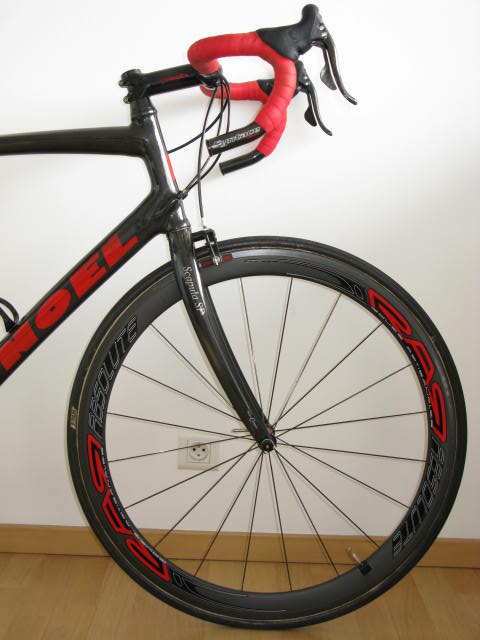

Messagede MIMI 25 » Ven 16 Oct 2009 15:46
Après un peu,beaucoup de retard même :oops: voiçi les EDGE avec les stickers RAR.

Messagede christophe » Ven 16 Oct 2009 17:07
Une brasure et une soudure TIG sont 2 méthodes d'assemblages bien différentes . On peut dire que la brasure est l'ancienne méthode . Elle se pratique avec un chalumeau et du laiton (dans le cas d'un cadre de vélo) . Le principe est un peu celui du collage... Le laiton colle sur l'acier . C'est un moyen simple, efficace et économique .
Le TIG est une soudure "électrique" avec un outillage coûteux . Dans ce cas, ce n'est plus un collage mais une vrai fusion du métal . Le Tig est un moyen de soudure de grande précision, même les tubes très fins peuvent être soudés avec ce moyen . C'est aussi beaucoup plus difficile à maitriser que la brasure .
Pour finir, la brasure du vélo de Mimi 25 ne vaut rien, elle a été trop chauffée et il y a une bulle d'air sur le boitier de pédalier, que le cadreur va surement masquer avec du mastique avant peinture !

Messagede F KERAUTRET » Sam 17 Oct 2009 16:33
Excuse ma méconnaissance de la soudure, mais en dehors du coté esthétique, il y a une vraie différence entre une "brasure" et du TIG??
Pour bien exploiter une soudure TIG il faut au préalable chanfreiner les parties a assembler pour une bonne fusion sur l'épaisseur .Ceci est impossible sur du 4/10° .De plus quand on fusionne il y a altération du tube
sur 2/3cm(AZT)qui détrempe le tube en modifiant sa structure moléculaire
Et les casses se produisent a cet endroit !A moins de faire un traitement de revenu après assemblage sur un marbre (impossible sur un cadre ou du moins tellement couteux) Même avec un PAW (arc plasmatique )on n'échappe pas a cela (en labo on arrive a fusionner des tôles de 5 centièmes)Le soudo brasage permet d'éviter cette AZT et de garder la cohésion moléculaire de l'acier obtenue au traitement thermique .
Il faut plus de métier et de temps pour faire un bon" chalumiste "qu'un
bon soudeur TIG !
Pour info la bulle dans le laiton de la photo est le résultat de la patte décapante ou du gaz purflux incorporé aux deux autres gaz qui remonte a la surface en charriant les impuretés et nullement nocifs a la solidité de l'assemblage . Sachez aussi les températures de chauffe: Soudo 700/750° TIG/MIG 10000° Brasure 400/450 °
Voila pour optimiser le rendement d"'un cadre acier !

Messagede Pat2A » Sam 17 Oct 2009 17:46
Pour le laiton, température de fusion d'environ 875 - 900°C, on parle alors de soudo-brasage.
