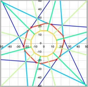

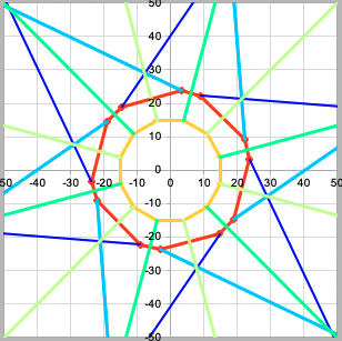

Messagede Melgoose » Ven 14 Oct 2022 21:04
Hello les pros,
Est-ce que certains d'entre vous ont déjà monté des roues basées sur des moyeux Enve Alu ?
Je voulais savoir comment fous faisiez pour calculer les longueurs de rayons vu le pattern particulier des perçages sur le moyeu.
Merci !

Messagede Klarf » Sam 15 Oct 2022 12:33
Sur le site tu as des exemples de longueur sur leurs jantes :
https://www.enve.com/product/alloy-hub/
Essaye de voir ce que ça donne avec l'ERD de ta jante par rapport à l'ERD d'une enve (écrou interne)

T'as le calculateur de rayon DT Swiss qui te permet de gérer ce type de config avec les modèles Straightpull. Au pire j'ai une feuille EXCEL qui fait l'équivalent et qui a le bon gout d'avoir un petit visuel comme ça t'es sur de ne pas te louper (ici sur un de mes rares montages, moyeu vision SP). Si tu la veux, envoie mois un MP avec ton mail.

En effet la disposition des rayons ressemble à celle des Straightpull.
Je t'envoie mon mail par MP ;)
