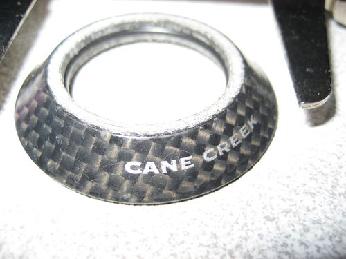

Je vois que c'est Cane Creek qui les fabrique. C'est exactement ce qu'il me faut comme cela je pourrais compenser l'angulation de la potence si comme sur la rotor elle est plus fermée que sur celle que j'ai actuellement.
Pour la tige de selle je vais avoir le même problème que toi que ce soit pour une Toupe ou une Phénom, elle sera trop courte.
Il me faut donc une 160 mm.
Tu l'as eu où la tienne?

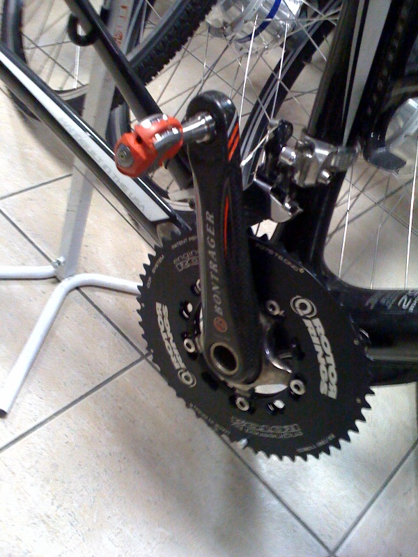

Kalomir a écrit:Trouvé une image d'un pédalier équipé de plateaux Rotor Aéro et d'un capteur de puissance Quarq... de quoi imaginer l'allure future de mon vélo
va falloir que tu trouve les bons roulements chez Steven11 pour monter ça sur le Madone et son boitier intégré ??
t'as une petite idée du poids ? et du prix ? 8)

Messagede Kalomir » Jeu 6 Nov 2008 07:06
Du poids total, non, mais les plateaux Rotor (200 €) et le capteur de puissance (1100 $) vont être montés sur mon pédalier actuel (Bontrager), donc pas de souci.

pour rebondir sur le sujet quelqu'un sait il où peut on trouver des bagues cane creek de ce type de plusieurs dimensions ?
sur mon spé, j'en ai une de 20mm et je chercherais une de 10mm

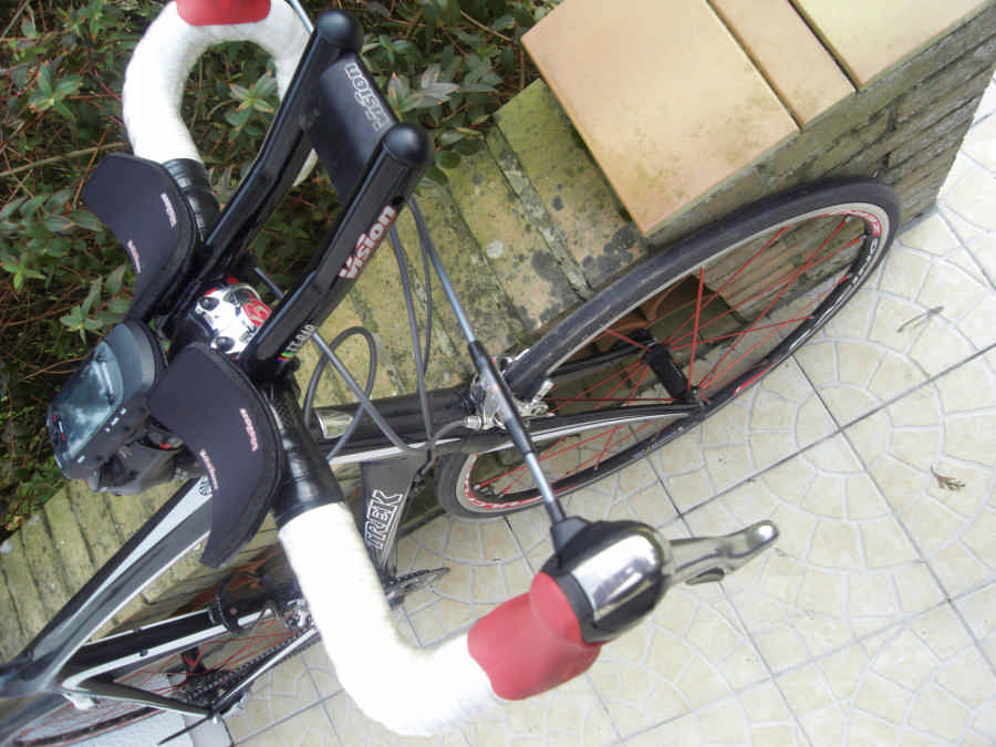

Messagede Kalomir » Lun 16 Fév 2009 19:45

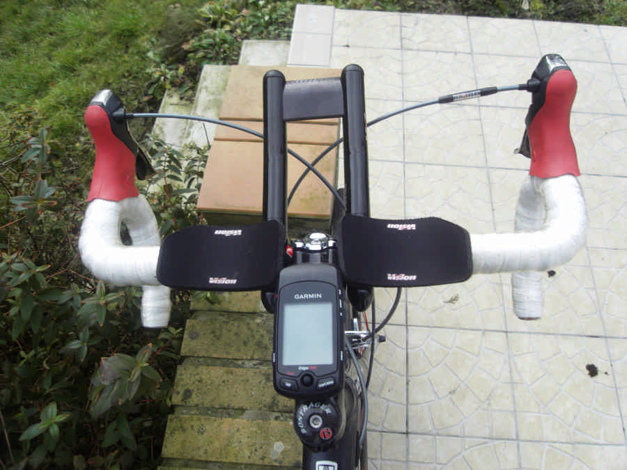

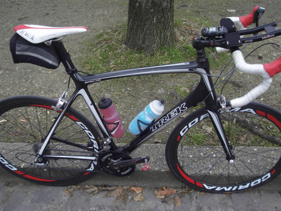

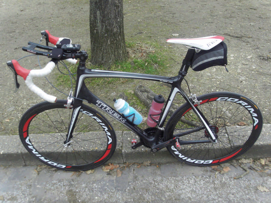

Voici les photos annoncées, le Madone en version Fulcrum, et nettoyé un peu à la va-vite vu le temps ici, dans le Pas-de-Calais.
C'est le même vélo, mais cette année le rouge est venu compléter le noir et blanc. Faut encore couper le pivot pour se débarrasser de cet empilement de bagues, mais c'est le début de saison...
Aux cocottes, caches Hudz rouges, et pour la guido, j'ai fait le choix de deux couches (blanche et transparente) : pas le plus light, mais le seul moyen que j'ai trouvé pour éviter que ça se salisse en deux secondes...
Le compteur est bien protégé contre les chutes inopinées avec les appuie-coudes du prolongateur FSA.
Ces roues sont assez remarquables. Je ne note pas de grosse différence de rigidité avec les roues à jantes Corima, mais le poids n'est pas le même. Ce sont des two-way fit, mais je n'ai pas encore essayé le tubeless.

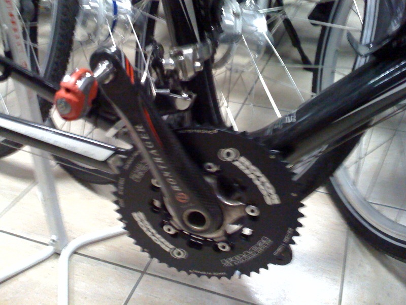

Quant au pédalier, j'aime bien les plateaux mais je ne sens pas de grosse différence au pédalage avec les Osymetric utilisés tout l'hiver sur le mulet.
Ne manque plus que le capteur de puissance Quarq quand il sera dispo...
La selle est très jolie. Et niveau sensations, ce vélo me semble assez remarquable après quelques semaines sur le mulet (alu).
Photos avec roues Corima quand je pourrai (je ne les ai pas encore montées depuis qu'on a mis des stickers).

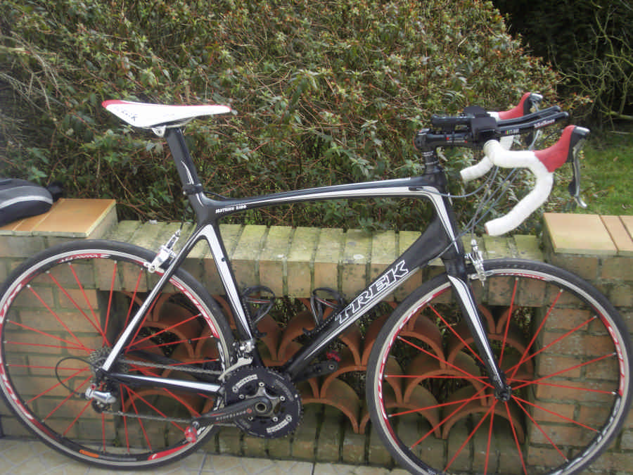

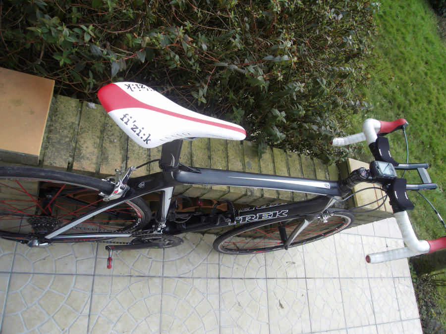

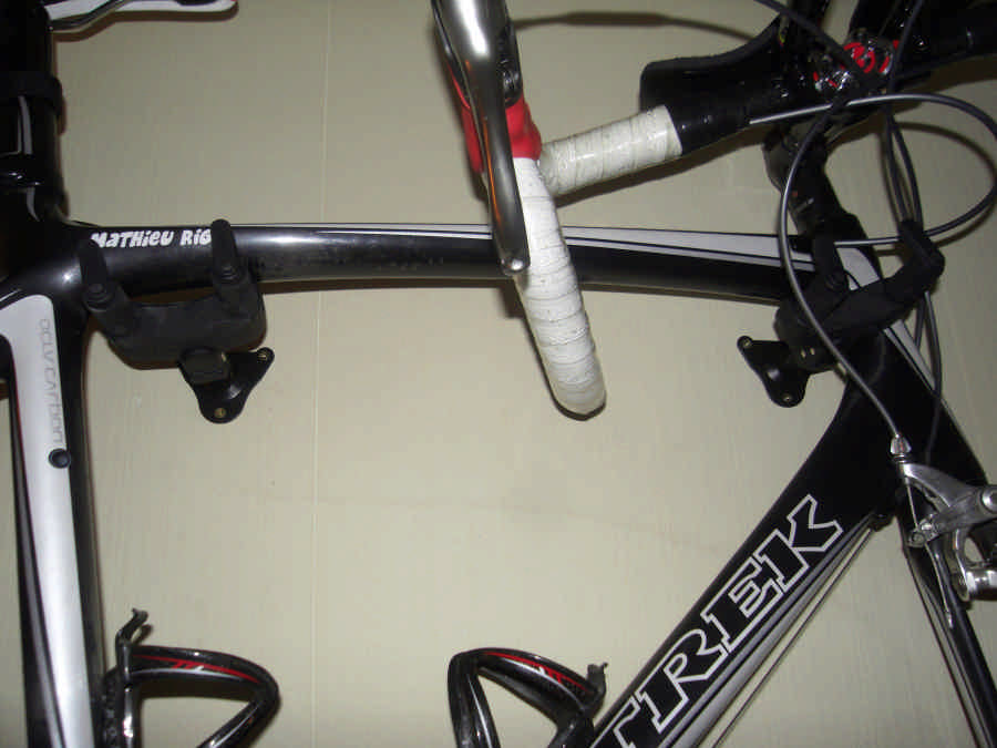

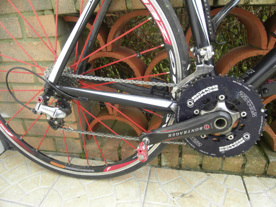

Messagede Kalomir » Lun 2 Mar 2009 10:48
Bon, mon sujet ne déplace pas les foules au vu des réactions, mais je continue sur ma lancée... voici les photos annoncées.

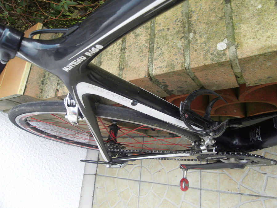

La version 2009 du Madone, avec des roues moins ternes qu'à l'automne dernier (j'avais mis en ligne des photos prises au même endroit, à Vincennes), toujours selon la même idée : une touche de rouge pour égayer l'ensemble.

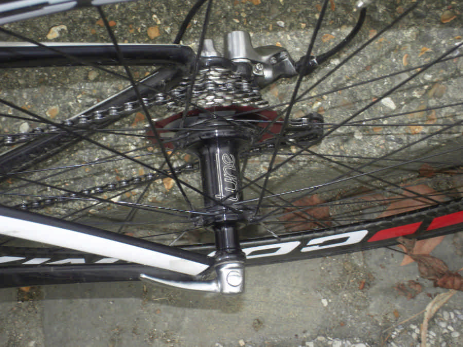

La cassette SRAM, Red évidemment... un bonheur ce 11-26 pour le compact (11, 12, 13, 14, 15, 17, 19, 21, 23, 26), sûrement pas malvenu du côté du Ventoux si je peux faire l'Etape du Tour (avec 36-52 devant).
De l'autre côté, la peinture blanche a pris moins de coups... manque plus que le futur capteur de puissance Quarq pour compléter ce pédalier épatant.
Un vrai avion, avec les excellentes roues d'Adrien, même si leur rigidité m'apparaît moins frappante que celle des Racing zero (surtout à l'arrière), les jantes hautes + boyaux c'est quand même autre chose côté sensations de pilotage. Et niveau poids, je n'ai pas encore comparé sur de longues ascensions, mais ça doit aussi être mieux avec les Corima.

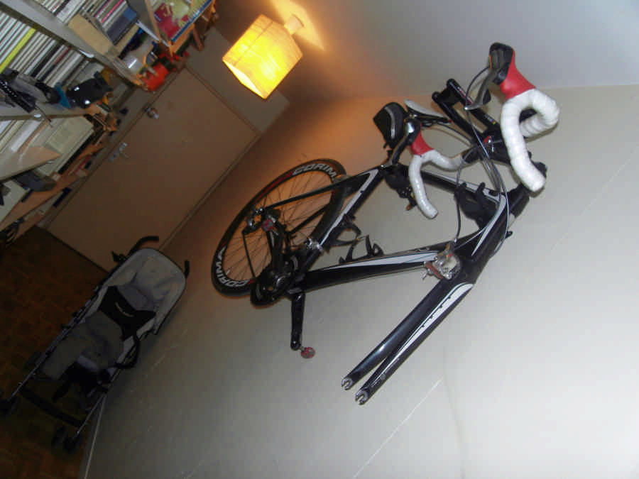

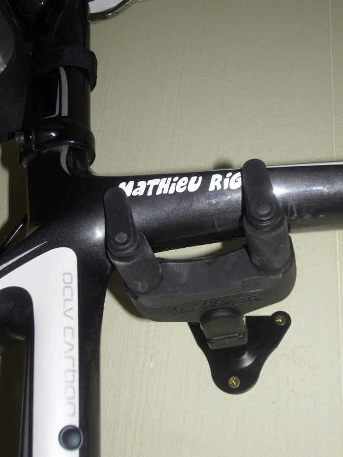

A la maison, pour gagner de la place (et laisser passer la poussette, en particulier), un système d'accrochage adapté...
A base de supports pour guitares !
Si quelqu'un peut me renseigner sur la référence de la couleur (blanche) à choisir pour un stylo de retouche, du genre de ceux qu'on trouve pour les bagnoles, je suis preneur... les magasins de vélo me disent tous qu'ils ne font pas de retouches sur les peintures de cadres carbone, va falloir bricoler...

Messagede PM68 » Lun 2 Mar 2009 11:47
Aie t'as mis tes autocollants corima à l'envers ( roue arrière coté gauche et roue avant coté droit )

Messagede MIMI 25 » Lun 2 Mar 2009 11:51
Très belle bécane.J'aime moyennement la guidoline blanche et ta sacoche à l'arrière.Sinon bel ensemble et jolie déco pour les Corima :D

Messagede Kalomir » Lun 2 Mar 2009 11:58
Je vois pas bien en quoi les autocollants sont à l'envers ? Ca me choque pas en tout cas.
J'aime bien ma guido, enfin, en tout cas, je ne voyais pas trop d'autre couleur possible que blanc (en fait, elle est double : blanche + transparent, super prise en main).

Messagede Kalomir » Lun 2 Mar 2009 13:24
Merci ! Ces plateaux Rotor, c'est vraiment de la belle ouvrage. Et niveau fluidité du pédalage, je ne comprends pas trop ceux qui parlent d'un temps d'adaptation, ça me semble très fluide et pas plus fatigant qu'un pédalier rond.
En tout cas, mon projet initial c'était d'aboutir à un vélo original et pas trop proche des montages standard : là, j'apprécie d'être arrivé à un résultat où chaque pièce a été choisie selon des critères persos, et où l'ensemble répond bien à ce que je souhaitais, à savoir réactivité, confort, rigidité... et esthétique. Le Madone c'est une sacrée machine, plus qu'à savoir en exploiter le potentiel.

Messagede duduche » Mar 10 Mar 2009 12:04
Belle machine !
Les petites touches de rouges ça et là rendent bien et comme tu dis, pas mal de composants ont été optimisés. Une chose continue de me "choquer" : ta hauteur de l'avant, surtout avec les prolongateurs. Avec ceux-ci tu devrais être au ras de la douille voire prendre le modèle Madone "pro".
Pour la rigidité de la roue arrière, pourquoi les rayons ne sont-ils pas ligaturés ?
Sinon quelle dommage cette sacoche de selle avec le reste de l'ensemble. J'en utilise souvent une mais elle doit bien être 10 fois plus petite et me permet d'emmener cartouche CO2, 2 démonte pneus + 1 chambre à air ?
Que mets-tu dans la tienne ? Le cassoulet du midi ? :lol:

Messagede Kalomir » Mar 10 Mar 2009 12:29
Merci de vos interventions les gars.
Je suis d'accord que la sacoche, c'est pas le top, mais j'ai pas trouvé de modèle de plus petite taille (parce que ces produits Bontrager, qui ont l'avantage d'être interchangeables entre mes deux vélos, existent en plusieurs tailles), et comme j'en ai trouvé seulement en import, j'ai pas persisté. Pour info, j'y mets pompe, pneu ou boyau de rechange (c'est pour ça que j'ai deux sacoches, selon les roues que je mets) , outils, et... constat, en cas de chauffeur ou de piéton à qui il faut apprendre le code de la route.
Je me suis pas posé la question de ligaturer la roue, à ce que j'avais lu l'impact me semblait discutable, et de toute manière, je ne trouve pas qu'elle présente de problèmes de rigidité malgré mon gabarit : vu le nombre de rayons, c'est assez solide et rigide à mon goût.
Quant à la hauteur de l'avant, oui, je me rappelle bien ta remarque, Duduche, et je compte m'en occuper, mais en l'état ça correspond aux données de l'étude posturale bikefitting faite à l'achat du cadre : comme cet hiver j'ai changé les pédales (super les Speedplay !), ajouté le prolongateur, je voulais d'abord rouler un peu pour sentir la position (d'ailleurs baissé la selle à cause d'un soupçon de douleur au genou).
Mais à présent, je vais limiter la hauteur du tube de direction, quitte à couper au ras de la douille, pour supprimer l'empilement de bagues. Mais je me disais qu'il serait prudent de demander une EP light à Vincent Blondeau pour être sûr de ne pas rectifier les cotes à la légère : je me souviens que Slump s'était bien amoché le genou l'an dernier, j'aimerais pas trop suivre l'exemple...
Quant aux stickers, c'est blOObird (y avait plus de stickers Corima rouges sur le site du fabricant, et c'est ceux que je voulais, plutôt que les jaunasses moches). Il m'a mis les stickers à mes nom et prénom en prime, c'est sympa comme intention.
Côté couleurs, j'aime bien la selle : je ne sais pas si le modèle existe en rouge et noir. Au reste, la guido blanche j'avais trouvé ça cool l'an dernier, noir je trouvais ça triste ; comme c'était trop salissant, j'ai essayé (et adopté) la double guido, avec la transparente dessus, j'adore la prise en mains.
Quand j'aurai rectifié la hauteur de la douille, il ne manquera plus que la capteur de puissance : mais vu comme Quarq est lent à sortir le modèle 110 BCD, ça risque de rester longtemps en l'état...
