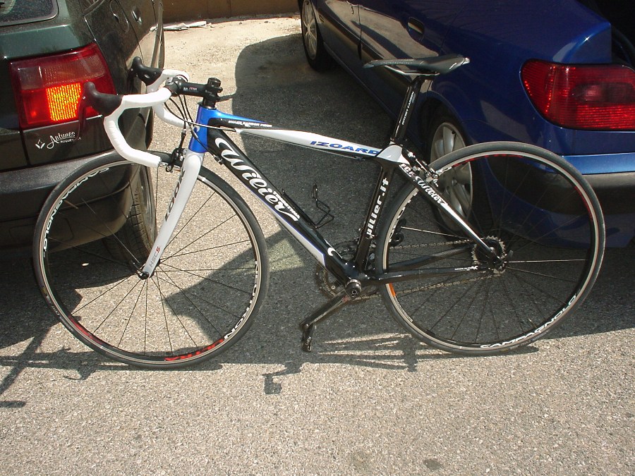

ils sont vraiment malin chez spé avec leur pivot spécifique...
Moi j'ai allégé mon route de 150gr rien qu'en changeant la fourche d'origine par une LOOK HSC5 SL blanche
à 240gr!!!
en plus et heureusement, ça lui va très bien je trouve!
Pour info c'est sur un willier izoard 07
à 240gr!!!
240g une fourche look?!? c'est plus léger qu'une THM?
