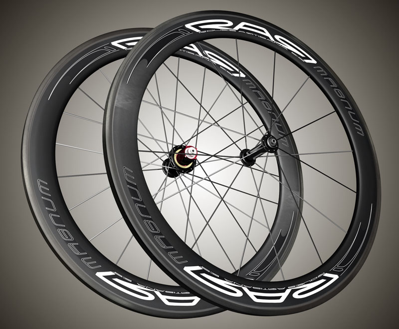

Messagede MIMI 25 » Lun 9 Nov 2009 15:26
Bon,trève de plaisanterie.Vous avez du vous dire MIMI 25 deviens complètement FOU :shock: Alu haut profil,tubeless et en 650 :roll:
Mais non,carbone,boyau et taille dans les 60mm.
J'ai déjà mon idée sur la jante,une EDGE 1.66 qui se marierait bien avec l'avant en 1.45 mais là oû j'aimerais vos avis éclairés c'est sur le nombre de rayons et le moyeu :?:
MIMI 25
Messages: 11028
Localisation: DOUBS
Messagede MIMI 25 » Lun 9 Nov 2009 15:29
Ce genre là quoi :roll:
Mais uniquement la roue arrière :wink:

Messagede lpikachu58 » Lun 9 Nov 2009 15:35
16 avant 24 à l'arrière voir 20.

Messagede MIMI 25 » Lun 9 Nov 2009 15:57
lpikachu58 a écrit:
faber a écrit:Ah sacré mimi... il le dit... et il le fait ! :lol:
Très beau montage, ces LEW. J'ai des 240s sur mes roues VTT, ce sont les meilleurs moyeux que j'ai eus. Fiables, solides, assez légers... J'imagine qu'il en va de même pour la version route. Curieux de lire tes impressions sur la comparaison des deux paires de roues.
Tu sais ce qu'on pourrait faire ? On se retrouve quelque part, tu me passes tes LEW, tu roules sur les Edge, on fait 30km, on échange et un fait un rapport ! :lol: :wink:
Les 240s sont fiable mais il y a beaucoup plus performants pour faire une roue arrière rigide.
Lesquels :?:
Tu sais que j'ai déjà la paire en 1.45(EDGE) et j'aimerais une 1.66 pour l'arrière.
Ce type de jante en 66 mm sont-elles très rigides et comme je ne suis pas un monstre de puissance,20 ou 24 rayons :?:
Cela me ferait donc une 45 à l'avant et 66 arrière :roll:

Messagede lpikachu58 » Lun 9 Nov 2009 16:32
MIMI 25 a écrit:
Lesquels :?:
Tune
Chris King
White industies
Shimano Dura-ace
Novatec

Messagede lpikachu58 » Lun 9 Nov 2009 16:36
Je suis presque sur que pour une pratique hors competition.
20 à l'arrière ça suffit par contre pour au niveau moyeu tu es presque limité au Tune et white industries :
252 gr mais 6 roulement dedans!!!
Perso je le trouve très classe!!!!
lpikachu58

Messagede MIMI 25 » Lun 9 Nov 2009 16:41
Tu veux dire que sur une jante haute de 66 mm le choix du moyeu est beaucoup plus important que sur une jante plus basse et que cela va limiter ce choix à quelques marques ou type de moyeux :?:
MIMI 25
Messages: 11028
Localisation: DOUBS

Messagede lpikachu58 » Lun 9 Nov 2009 16:47
MIMI 25 a écrit:Tu veux dire que sur une jante haute de 66 mm le choix du moyeu est beaucoup plus important que sur une jante plus basse et que cela va limiter ce choix à quelques marques ou type de moyeux :?:
Non mais en perçage 20 à l'arrière il y a pas beaucoup d'offre.
Je pense qu'un bon choix c'est un mag 160-180 & le white industries ou l'extralite

Messagede MIMI 25 » Lun 9 Nov 2009 16:54
Ok mais je ne m'arrête pas nécéssairement sur 20 rayons.
Donc Tune bien qu'un peu échaudé par ceux-çi avec mon 150 mais bon,sinon White ou Extralight mais le modèle SP je présume :?:

Messagede fred33 » Lun 9 Nov 2009 16:57
l'avantage en 24t c'est que l'offre s'étend bien plus et puis comme ça, tu peux te permettre de grossir, l'hiver s'annonce rude, vite tous au nutella avec les crêpes à maman :lol: :lol:

Messagede Jean-François » Lun 9 Nov 2009 17:00
Au contraire il faut qu'il limite le nombre de rayons comme ça interdit de grossir cet hiver ! C'est comme les fringues n'achetez que du S. Au moins tu culpabilises encore + devant ta crêpe !

Messagede lpikachu58 » Lun 9 Nov 2009 17:01
MIMI 25 a écrit:Ok mais je ne m'arrête pas nécéssairement sur 20 rayons.
En fait ca dépend du budget (je crois tu connais déjà le prix des moyeux tunes). Extralite c'est aussi assez cher et le White est lourd.
Si c'est à moi de choisir et qu'il y a pas de problème de budget. Je prends un mag 160 pour l'assortir avec la roue avant.

Messagede MIMI 25 » Lun 9 Nov 2009 17:49
Bon ben c'est bien joli tout ça 8) mais voiçi un petit résumé:
-jante EDGE 1.68 365 gr et 750 euros
-Moyeux Mag 150 rouge 155 gr et 599 euros
-option céramiqueSpeed +/- 130 euros
-24 rayons Dt et Sapim 108 gr et 75 euros
-montage 75 euros
Total:poids approximatif:630 gr et 1630 euros :roll:
Je sens qu'on va faire des économies d'eau :lol:

Messagede MIMI 25 » Lun 9 Nov 2009 18:11
Oui,avec un 180 je perds 30 gr mais économise 310 euros et j'enmène ma belle au resto étoilé du coin pour lui faire passé la pilule :lol:

Messagede faber » Lun 9 Nov 2009 18:18
Et pourquoi pas un DT 190 :?:
Tu vas aller dans le décor au moindre coup de vent avec des roues pareilles ! :D

Messagede lpikachu58 » Lun 9 Nov 2009 18:21
faber a écrit:Et pourquoi pas un DT 190 :?:
parce que la géométrie DT est mauvaise.

Messagede faber » Lun 9 Nov 2009 18:25
mais quelle est donc la différence avec des extralite ou même les white industries ci dessous ? ils ont bien des flasques eux aussi... franchement en termes de forme, je ne vois pas la différence... :-k

Messagede lpikachu58 » Lun 9 Nov 2009 18:37
faber a écrit:
Alors Ca dépend de l'espacement des flasque et de leur hauteur.
Typiquement sur du DT Tu as : Parapluie Gauche 5,7º Parapluie Droit 3,1º Rapport Tension G/D 54%
Sur un Tune as 7,5º 3,8º 50%
Sur le white tu as : 7,1º 3,6º 50%
Donc tu as un meilleur rapport gauche droite avec le DT en terme de tension mais comme le flasque gauche est plus rapproché du centre, il y a il y a moins de leviers pour pour tirer sur la jante donc c'est moins rigide.
lpikachu58
