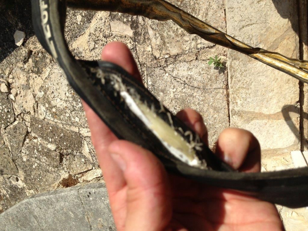

Mesaventure aujourd'hui avec mon veloflex carbon a l'avant. 3 km avant le sommet de la montagne de lure, a plat.... Le boyau est en super etat je pense a une crevaison lente. Un petit coup de pittsop, le liquide fuit par l'obus de la valve... Je me dis donc que la valve est mal vissee, je revisse et je re-pompe. 15 bornes plus loin a nouveau a plat.. Voiture balais (ouf elle etait la et on etait presque arrives). De retour il semble que l'obus soit "mort", il se devisse mal. Je le remplace par un autre et tout va bien. C'est la seconde fois que ca m'arrive.
Des idees sur la cause potentiel ? Je pensais eventuellement a ma pompe a pied lezyne dont le systeme qui se visse sur la valve a une tendance a egalement devisser l'obus.
Bref penible....

Messagede Fireblade07 » Jeu 8 Mai 2014 18:00
Comme je te l'ai dis Lionel, j'ai aussi des pompes Lezyne. J'ai eu une fois ou deux l'obus de la chambre à air qui se dévissait lorsque je dévissais l'embout de pompe. Sur mes Veloflex, je ne peux pas visser l'embout de pompe sur le prolongateur de valve. Je dois mettre un speed chuck sur la pompe.

Messagede LionelB » Jeu 8 Mai 2014 18:03
Fireblade07 a écrit:Comme je te l'ai dis Lionel, j'ai aussi des pompes Lezyne. J'ai eu une fois ou deux l'obus de la chambre à air qui se dévissait lorsque je dévissais l'embout de pompe. Sur mes Veloflex, je ne peux pas visser l'embout de pompe sur le prolongateur de valve. Je dois mettre un speed chuck sur la pompe.
speed chuck ? c'est quoi ca ?

Messagede hidalgo » Ven 9 Mai 2014 08:37
j'ai remédié au problème Lézyne en mettant un tour au filetage de l'Obus du ruban de téflon ou frein filet en stick, concernant le speed chuck s'il s'agit bien de celui de la marque à une certaine pression il sort!!!!

Messagede Fireblade07 » Ven 9 Mai 2014 11:01
Le speed chuck, c'est un embout Lezyne que tu visses sur l'embout de la pompe.

Messagede hidalgo » Sam 10 Mai 2014 11:25
Fireblade07 a écrit:Le speed chuck, c'est un embout Lezyne que tu visses sur l'embout de la pompe.
tu as pas rencontré ce problème avec le speed chuck Lezyne ?? au dessus de 6 bars il gicle!! Ou bien je suis nul et je ne sais pas l'utiliser!!

Messagede Fireblade07 » Sam 10 Mai 2014 11:31
Oui pareil, faut avoir quelqu'un qui le maintient en place

Messagede LionelB » Sam 10 Mai 2014 12:28
Suite de l'episode de mon boyau, ce matin avec l'obus neuf il restait 7 bars alors que j'avais mis 8 la veille, je me dis que tout est donc rentre dans l'ordre... Apres 15 bornes a plat. Donc ce n'est pas la valve. Bizzare. Bref j'ai fait 110 bornes ce matin avec un veloflex mort a l'avant sur lequel il ne restait pas beaucoup de colle et le tout gonfle avec une mini pompe.... Chiant quoi. Je vais inspecter ce boyau a probleme car je ne vois pas bien ce qu'il se passe.

Messagede xav BZH » Sam 10 Mai 2014 12:42
Chambre à air latex poreuse ?

Messagede LionelB » Sam 10 Mai 2014 12:50
xav BZH a écrit:Chambre à air latex poreuse ?
Ouai, mais pourquoi gonfle a 8 bars elle n'avait perdu que 1.5 bar en 24h, ce qui est tout a fait normal....
