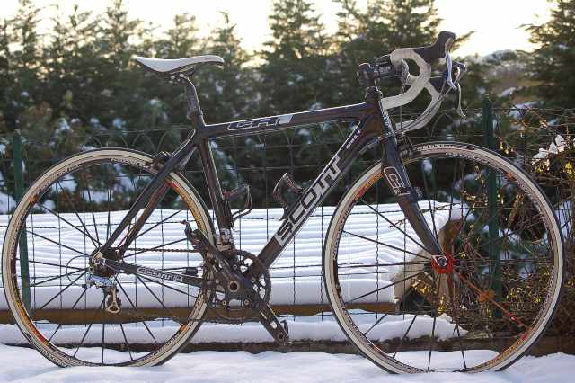

Bonjour à tous!
Alors je me lance pour une petite présentation, d'un vélo qui n'est surement pas à la hauteur de la majorité des vélos présents sur ce forum, mais qui j'espère deviendra rapidement un "weight killer"!
J'ai acheté mon CR1 en 2004, je crois qu'il s'agit du premier modèle de CR1. Bientôt donc 5 années de loyaux services, et j'ai décidé de le remettre un peu au goût du jour!
Le voici dans sa configuration d'origine: Groupe Ulegra, Mavic Ksyrium Elite, composants Ritchey Pro Alu...
Voici les premières étapes qui ont été franchies!
-Changement de la tige de selle et de la potence Ritchey Pro par des composants Ritchey WCS, peut être pas d'une très grande classe mais raisonnablement légers et d'un prix plus que raisonnable.
80€ la tige de selle (194g< 235g de la pro) , 45€ la potence (115g < 150g de la Pro).
Gain de poids = 76g
-Changement de mon cintre Scott Drop Anatomic (235g) par un ITM Unika, de 178gr (à vérifier) que j'ai également acheté d'occasion, pour 80€.
Gain de poids = 57g
Plus récemment:
-Mise en vente de tout mon groupe Ultegra afin de le remplacer par du Sram Force et Red:
>>Manettes Force (301g)
>>Dérailleur AR Force (177g que je souhaite modifier avec des galets carbone, et visserie light)
>>Dérailleur AV Red (68g)
>>Pédalier avant Dura-ace 7800
Le tout pour 90€, différence entre la vente de mon groupe Ultegra et de l'achat des nouveaux composants.
Gain de poids = 267g
-Vente des mes Mavic Ksyrium Elite pour acheter des Ksyrium ES. Différence entre la vente et l'achat: 230€
Gain de poids = 211g
- Achat d'étriers Zero Gravity Ti07 (174g avec patins corima), pour 180€.
Gain de poids /r aux étriers ultegra (330g)= 170g
Pour le moment j'en suis donc à 781g pour la maudite somme de 705€...
Il me reste à trouver:
- des attaches tunes AC14 (50g) (rouge, bleu, peu importe si quelqu'un en vend!)
Gain /r à mes attaches Mavic (120g) >> 70g
- de la visserie Titane pour la potence, la tige de selle et les dérailleurs
- des Gaines! Mais lesquelles choisir! J'hésite à prendre des Jagwire.
Je compte également revernir mon cadre qui commence à avoir pas mal d'éclats, j'en profiterai également pour changer la couleur des Stickers.
(Le travail est en cours avec bloobird0)
J'ai contacté la société AeroMagic qui se situe sur Antibes(06), qui, entre autre peint le casque de Mr Seb Loeb, devis pour vernir le cadre: 100€.
J'ajouterai des photos avec l'évolution de mon montage, actuellement tout est en pièce...! Si vous avez des conseils sur un choix de pièce ou pour alléger mon vélo facilement je suis à votre écoute!
Ah oui et j'oubliais, petit cadeaux de Noël de mes parents:
Image Image
De quoi gagner 430 bons grammes!
Voila la suite très vite!
Benj

oui en effet je ne l'ai pas! je l'aurai quand j'aurai tout fini en additionnant le gain de poids et le poids du vélo!
Voila ce que mon projet devrait donner, merci weightweenies: (Ce qu'il me reste à acheter est en bleu)
Cadre : Scott CR1 Pro 913 g
Fourche : Scott CR1 Pro 433 g
Jeu direction: FSA IS-2(intégré) 70g
Capuchon + expandeur : Scott 48g
Entretoise : FSA carbone 15g
Potence : Ritchey WCS 4axis 110mm 115g
Etriers de freins: Zero Gravity ti07 avec patin corima 174g
Pédalier : Dura-ace 39/52 175 mm 775g
Dérailleur avant : Sram RED 69g
Dérailleur arrière : Sram Force 174g
Leviers : Sram FORCE 306g
Cintre : ITM Uniko 42 axe-axe/26 178 g
Guidoline : Fizik bar tape blanche coupée + bouchons 60g
Selle: Fizik Arione 245g
Tige de selle: Ritchey WCS Carbone 31.6-350mm 194.5g
Collier TDS : BBB 22g
Cables & Gaines : Jagwire 180g
Roues : Zipp 202 1110g
Boyaux : Veloflex service course section 20 X 2 430g
Colle boyaux : continental 15g
Blocages : Tune AC14 50g
Chaîne : KMC X10 SL 240g
Cassette : Shimano Dura ace 12-27 + écrou 197g
Porte-bidon : EXS Carbone x1 23g
Pédales : Look kéo Sprint 262g
Vis porte bidon : carbone 4g
POIDS TOTAL : 6302,5g

Petite estimation sur weightweenies du poids initial du vélo avant modifications:
Cadre : Scott CR1 Pro 1081 g
Fourche : Scott CR1 Pro (avec expandeur) 474 g
Jeu direction: FSA IS-2(intégré) 55g
Capuchon : Scott 15g
Potence : Ritchey PRO 120mm 150g
Etriers de freins: Ultegra ST65 337 g
Pédalier : Dura-ace 39/52 175 mm avec boitier 759g
Dérailleur avant : Shimano Ultegra 95g
Dérailleur arrière : Shimano Ultegra 218g
Leviers : Shimano Ultegra ST 6510 500g
Cintre : Scott Drop anatomic 42 axe-axe/26 235g
Guidoline : Fizik bar tape blanche + bouchons 72g
Tige de selle: Ritchey Pro 31.6-350mm 247g
Cables & Gaines : Shimano Ultegra 180g
Roues : Mavic Ksyrium Elite 1741g
Pneus : Michelin Pro race 2 X 2 440g
Chambre : Michelin Aircomp Latex A1 175g
Blocages : Mavic 125g
Chaîne : Shimano Ultegra 273g
Cassette : Shimano Ultegra 9v 12-25 + écrou 220g
Porte-bidon : EXS Carbone 23g x 2 46g
Vis porte bidon : 10g
POIDS TOTAL : 7992g

Messagede macfly77 » Dim 11 Jan 2009 18:08
Alors j'ai décidé de ne pas m'embêter avec les guides car cela semble être plutôt compliqué, autant se passer du démontage..
J'ai commencé à poncer, 1er verdict.
-selon les endroits du cadre, l'épaisseur des couches de vernis peinture est vraiment différente (accumulation au niveau du boitier de pédalier, de la tige de selle)
-il semble y avoir 2 couches de vernis:
> Une première en surface très fine, qui s'enlève facilement
> Une deuxième, sous la première couche, beaucoup plus épaisse, mais qu'il est nécessaire d'enlever pour accéder aux autocollants. Le ponçage va être long...
Alors c'est un peu stressant de poncer un cadre carbone, car on ne sait vraiment jamais si on est en train de trop poncer.
J'ai quelques interrogations.
- faut il retirer entièrement l'ancien vernis afin d'avoir un résultat convenable lors du nouveau vernissage? (Cf la photo, on peut apercevoir qu'une zone laisse apparaitre directement la fibre, une autre zone est recouverte d'une fine couche de vernis)
- dans la zone du pédalier et de la tige de selle, j'ai une accumulation de peinture vernis, et à vrai dire je me demande si je dois tout enlever. Y a t-il des zones sensibles sur un cadre qui ne devraient pas être poncées (collage par exemple)? Ou je peux aller jusqu'à la fibre sur l'ensemble des zones.
Image Image
Merci!!

Messagede dufour » Dim 11 Jan 2009 18:26
tu peut retirer le verni partout maintenent il n ai pas necessaire de tout retirer tant que le verni et en bonne etat (pas de cloc) tu casse juste le brillant et sait bon la seul diference en retiren tout le verni tu vas peut etre gagner 60gr :roll: et 4 heures de poncage :twisted:
www.deco-bike.com
dufour
Messages: 1030
Inscription: Sam 8 Mar 2008 16:24
Localisation: ARDRES
Messagede dufour » Dim 11 Jan 2009 18:30
ho la :o j avais pas vue le tube de selle tu du y aller fort je serais toi je metrai de la fibre de carbone pour renfocer
www.deco-bike.com
dufour
Messages: 1030
Messagede macfly77 » Dim 11 Jan 2009 18:44
ben en fait non, le collier de tige de selle en fait avait fait craquer la peinture, j'ai juste appuyé avec mon doigt et c'est parti..
D'après moi il ne s'agit que de peinture, j'hésite donc à tout enlever pour arriver à un tube nu, mais c'est quand même épais! D'on ma question, est ce qu'en pratique on peut aller jusqu'à la fibre de partout?
macfly77
Messages: 221
Inscription: Dim 9 Sep 2007 16:36
Messagede dufour » Dim 11 Jan 2009 18:57
oui n sur le verni ai la que pour la deco et non pas pour la soliditer sait la resine et le carbone qui font la soliditer du cadre
www.deco-bike.com
dufour
Messages: 1030
Messagede macfly77 » Dim 11 Jan 2009 19:01
on est bien d'accord que la résine est entremêlée avec la fibre et qu'il n'est possible de retirer celle-ci comme on retire le vernis. Il ne peut donc s'agir que de peinture au niveau du tube de selle.
macfly77
Messages: 221
Messagede dufour » Dim 11 Jan 2009 19:08
oui on ai d accord mais sur ta photo j avai l inpression que la fibre etait exploser :shock:
www.deco-bike.com
dufour
Messages: 1030
Messagede gus38 » Dim 11 Jan 2009 19:59
beau projet que de poncer tous le cadre en tous cas :wink:
Tu va faire la fourche aussi ?
gus38
Messages: 1276
Messagede macfly77 » Dim 11 Jan 2009 20:28
oui la fourche également mais à l'allure à laquelle le cadre avance je me dis que je ne suis pas encore prêt d'attaquer la fourche!!
macfly77
