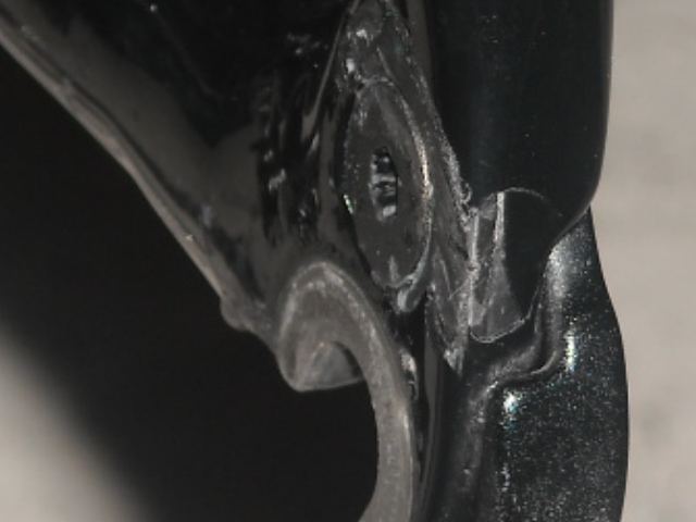

Messagede Math CRUZ » Dim 11 Jan 2009 11:52
Après avoir activé la fonction recherche sans rien trouver de très convaicant, je viens vers vous.
J'ai un Spécialized Tarmac SL2 noir et rouge. La couche de verni est conséquente.
Hier, ma chaine a sautée à cause d'une butée mal reglée.
Juste au dessus de la patte de derailleur, au bas du hauban, la chaine s'est coincée entre le cadre et le petit pignon... :cry:
Là, une plaque de peinture s'est enlevée (5mmx5mm) environ. On voit le carbone brut dessous;
Comment reparer cela et si je le laisse comme ça il y a des risques de corrosion ou de deterioration rapide.
Si vous connaissez un bon vernis ou une bonne peinture (Noire) je vous attends. :wink:
Merci à tous

Messagede Math CRUZ » Dim 11 Jan 2009 20:45
Voilà le chantier, c'est pas "dramatique" mais quand meme :cry:

Messagede dufour » Dim 11 Jan 2009 20:49
tu prend les stylo retouche voiture (verni tranparent ) 3 couches tu ponce au 1000 Aa l eau un petit coup de polish et hop comme neuf :lol:

Messagede Morgan » Dim 11 Jan 2009 23:28
C'est 3 fois rien ça! Si ça se trouve c'est même pas du carbone à cette endroit (à confirmer...) :wink:

Bonjour à tous,
j'ai un cas identique à Math CRUZ.
à l'exception que j'ai un BMC SLC01 de 2007 couleur carbon apparent et peinture rouge et le verni est mat sur le carbon et brillant sur la peinture.
La chaine a aussi sauté mais à enlevé le vernis brillant et la peinture sur le boitier de pédalier + éclat du vernis mat sur le tube diagonal.
Mon projet est de faire un verni brillant partout.
J'ai essayé la technique de steven11 pour le verni brillant sur le boitier de pédalier mais la où j'ai sauté un chapitre c'est que sur les extrémitées de la projection de la bombe, le verni n'est pas nette est il y a des aspéritées lorsque l'on passe le doigt dessous.
Je cherche une solution qui dur dans le temps.
J'ai vu différent commentaire sur le vernissage mais la seul que j'ai retenu c'est faire plusieur couche de verni + ponsage à 1000 + eau aprés 2000 + eau et poliche (n'importe quelle poliche est convenable????).
Merci de votre aide, si vous avez des proposition je suis preneur.

Messagede Math CRUZ » Lun 12 Jan 2009 11:30
Vous pouvez donc me confirmer que ce n'est rien de grave?

Messagede patd » Mar 13 Jan 2009 17:32
tu va dans un centre auto genre feu vert ou norauto , ils ont ce qu' il faut :wink:
