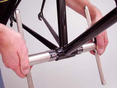

Messagede jkryss » Lun 27 Avr 2009 22:34
Guibar a écrit:+1 dans mon cas
20.000-25000Kms:Pour moi l'ancien système avec axe de 102mm possède une longévité bien supérieure face a les roulements externes(sûrement du a le meilleur parallelisme des roulements)....
Il existe un outil pour remédier à ce problème et augmenter la durée de vie des boitiers à roulements externes, mais à ma connaissance personne ne l'utilise plus de nos jours, alors qu'il était utilisé quand ce système est arrivé et était meme fortement recommander avant le montage. Preuve qu'au début les constructeurs avaient connaisance de ce problème, mais vite passer sous silence, car c'est quand meme plus rentable pour eux de changer un boitier tous les 5 000 km, plutot que tous les 30 000 km. :wink:
jkryss
Messages: 299
Inscription: Mar 19 Avr 2005 09:43
Localisation: Nice

Messagede fdegrove » Lun 27 Avr 2009 22:54
Il va de soi que les deux face du boitier doivent etre parfaitement plans avant le montage des cuvettes.
Neanmoins ces roulements restent fort exposes et demanderont plus d'attention que des roulements internes que se soit au montage qu'a l'entretien.
Ciao, ;)
