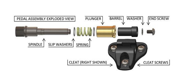

Pour les photos des cales, tu as ci-dessus les cales TriRrig (dans la réponse à samuel)
Voici la cale de l'Ultralite

Quelques photos et infos sur les pédales Ultralite.
Le poids des 6 vis est de 12 g
Le poids des cales et des vis est donc de 52g
Le poids de l'ensemble pédales, cales et vis est de 125g
