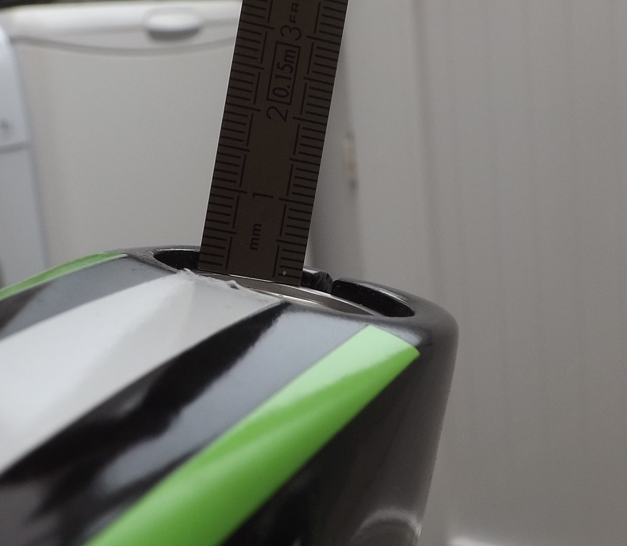

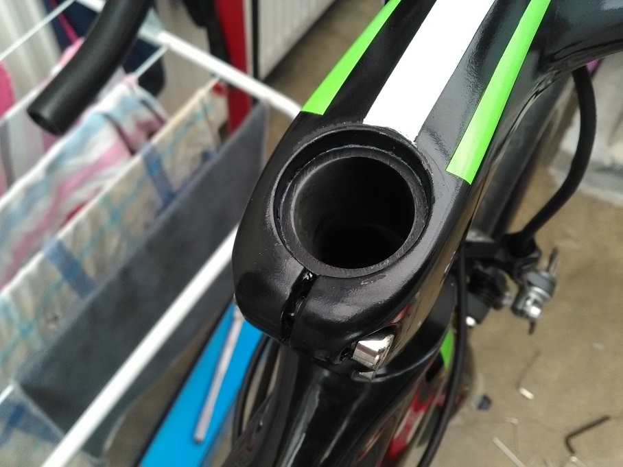

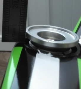

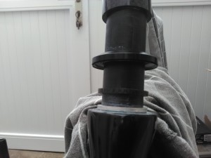

Par contre je ne comprend pas trop le dernière idée. J'ai coupé mon pivot 2mm en dessous du haut de la potence.
Photo en piece jointe.
Encore merci de votre aide

Messagede charloug » Mer 6 Juin 2018 10:38
autre piste la potence ne doit pas etre serrée sur le ivot pendant le réglage du jeu de direction. Tu règles le jeu et ensuite tu serres la potence.

Non la potence n'est pas serré du tout lors du réglage du jeu de direction. J'ai même à un moment recommencer en enlevant carrément les vis de la potence .

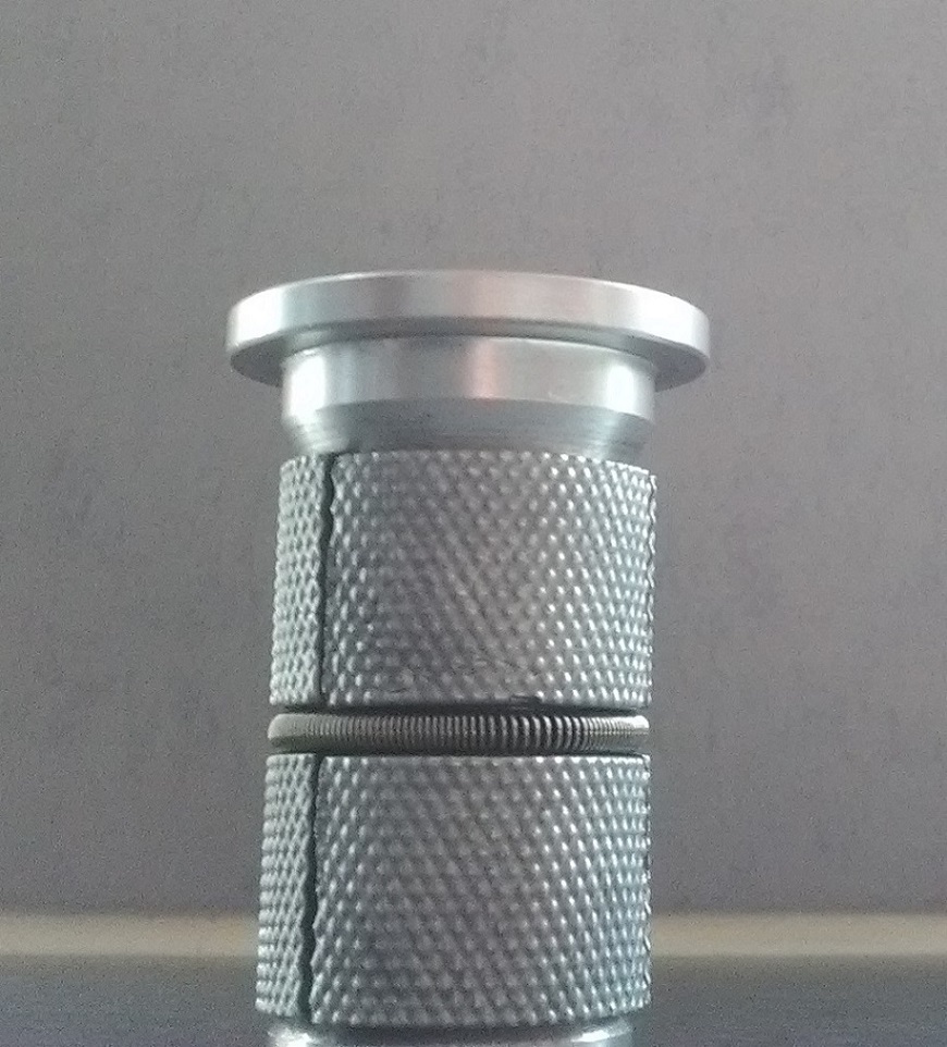

Messagede cedre » Mer 6 Juin 2018 11:40

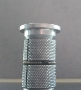

Voici l'expandeur :
Le jeu de direction haut
Jeu de direction bas
Même en serrant trop un jeu persiste plutot en haut de douille.

Messagede xadubo33 » Mer 6 Juin 2018 13:01
Sur la photo de l 'expendeur on remarque bien que l' épaisseur de la partie supérieure de celui ci ajouté à celle de la partie interne du capot est trop importante par rapport au différentiel sommet tube de fourche et bord sup de la potence, la solution est de retailler ta fourche de -5mm

sur ce genre ddexpandeur il y a 2 vis à serrer, celle qui serre l'expandeur et celle qui maintien la tête en carbone
il faut dévisser le haut de l'expandeur en carbone en enlevant la vis du haut
insérer l'expandeur détendu dans le tube de direction
visser la vis spécifique à l'écartement de l'expandeur (6 pans ) attention serrer très modérément (c'est cette vis qui va maintenir fermement l'expandeur dans le tube)
replacer la tête carbone de l'expandeur
mettre la vis que ne sert que la tête de l'expandeur serrer modérément, cette vis permet d'ajuster les différences de hauteur et les jeux divers
avec cette méthode tu vas rattraper tous les jeux ou les différences de hauteurs, si tu ne serrais que la vis du haut le serrage de l'expandeur ne pouvait pas se faire et il remontait dans le tube provoquant les jeux et autres problèmes

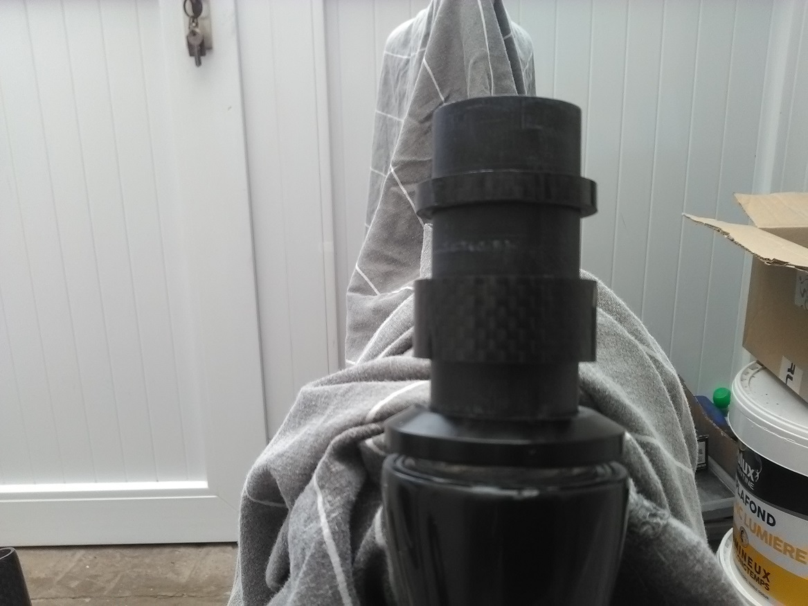

J'ai lu avec attention les réponses et/ou solution que vous m'avez soumis et j'ai donc fait des essais.

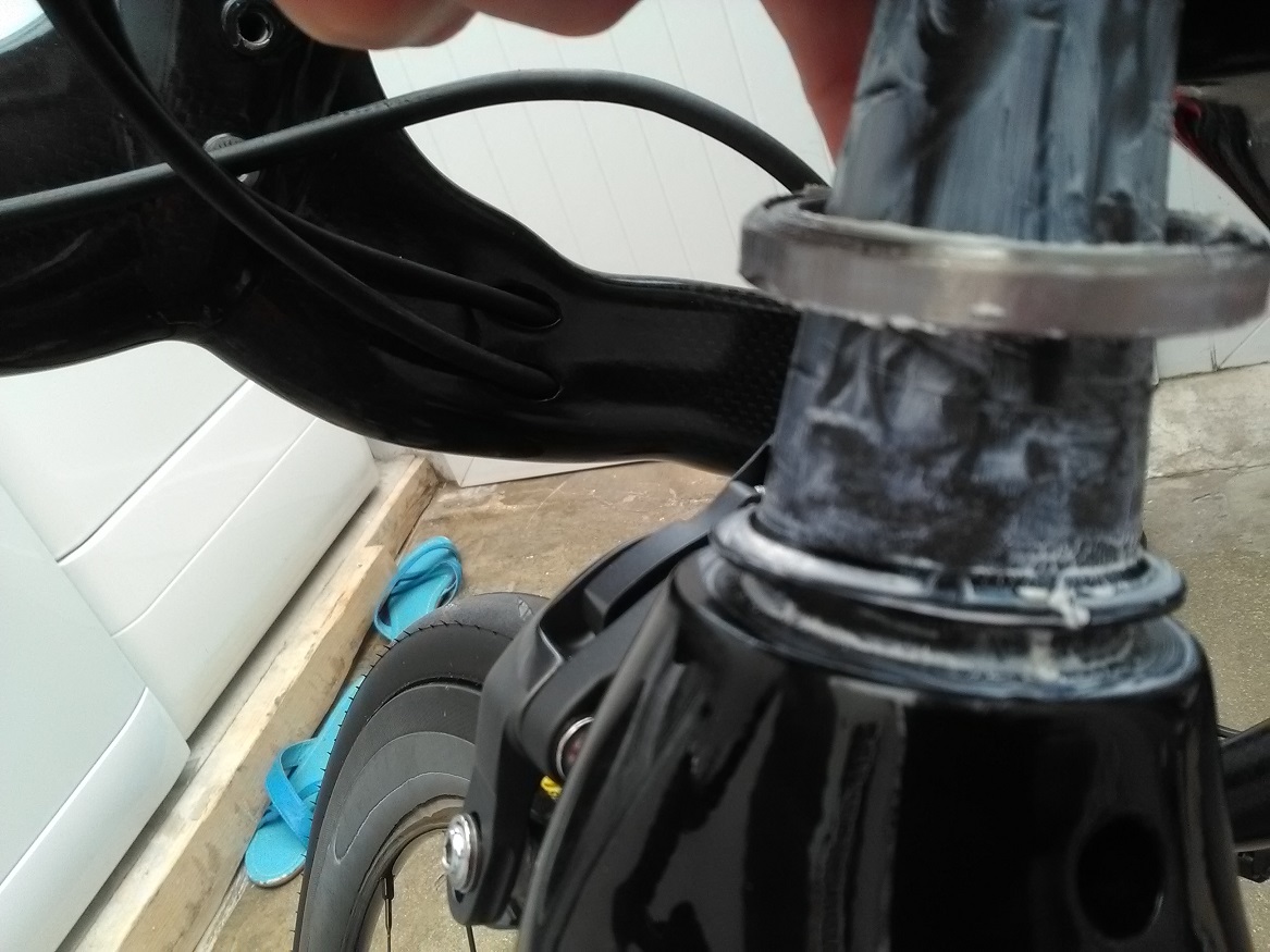

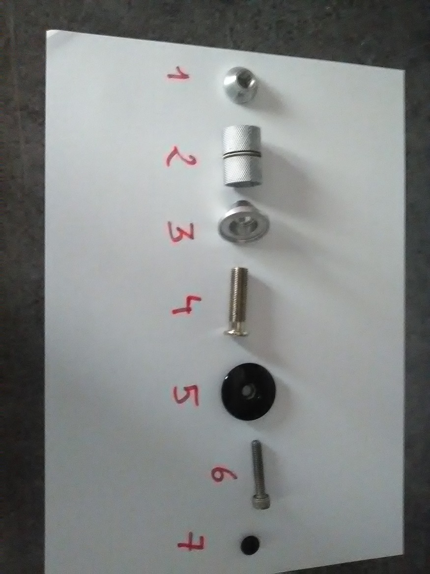

En "réponse" à specialguest j'ai fait comme il indique dans son message mais je n'ai pas eu de changement. j'ai donc fait une photo de l'expandeur éclaté pour être sur que l'on parle bien de la même chose.

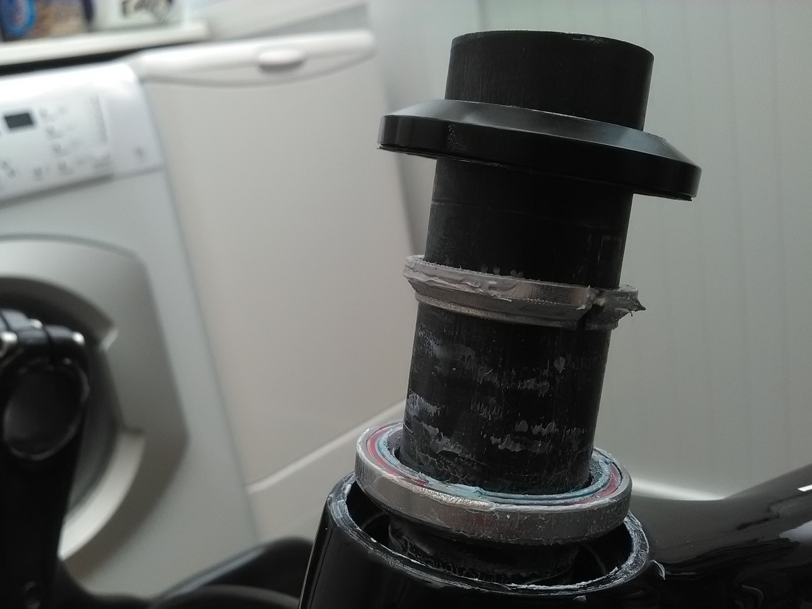

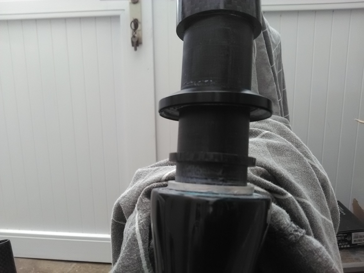

J'ai ensuite fait des tests avec des entretoises carbone qu'il me reste pour simuler les éventuelles rondelles. Sur le montage initiale j'ai deux entretoise carbone sous la potence (15mm + 10mm).
J'ai donc enlever l'entretoise de 10mm pour mettre une entretoise carbone de 3mm sous le capot de direction, le capot de direction par dessus, la potence, une entretoise carbone de 15mm + une de 5mm, puis l'expandeur. Cela n'a malheureusement rien donné de concluant.
Enfin, j'ai essayé en basculant l'entretoise carbone de 5mm au dessus de la potence mais toujours pas d'amélioration.
cedre

quand tes pièces 1 - 2 - 3 - 4 sont positionnées et sérées dans le pivot, il y a combien d'espace entre ta pièce 3 et le sommet de tes entretoises ?
En clair, quand tu vas serrer ton JDD avec tes pièces 5 et 6 - auparavant avec les entretoises au dessus de la potence - on s'est assuré qu'elles ne touchaient plus le pivot de fourche, mais est ce qu'elles ne viendraient pas en contact de tes pièces 1 - 2 - 3 et 4 ?
En résumé, ton ensemble 1 - 2 - 3 - 4 est-il suffisament inséré dans le pivot ?
bilute37000
Messages: 272
Inscription: Jeu 4 Oct 2007 14:48
Localisation: 78
Re: Jeu de direction impossible à régler
Messagede cedre » Jeu 7 Juin 2018 09:27
Lorsque l'ensemble 1-2-3-4 et dans le pivot de fourche, il y a 2mm entre le haut de la pièce 3 et le haut de la potence.
Lorsque les entretoise sont au dessus de la potence, elles reste bien au contact de la potence et ne touchent pas la pièce 3.
J'espère avoir bien répondu. Merci encore

Le retrait de 2 mm de la pièce 3 par rapport au sommet de la potence est insuffisant, 3 mm me semble le minimum. Ajoute tout simplement une entretoise de 5 mm par dessus la potence (sans retirer celles qui sont en-dessous) puis installe les pièces 5 et 6 et serre modérément (environ 3 Nm) la pièce 6. Tu termines en serrant les vis qui resserrent la potence sur le pivot.

J'ai donc mis une entretoise carbone de 5mm sur le dessus de la potence en plus de mes entretoise sous la potence. J'ai ensuite mis l'ensemble de l'expandeur (1+2+3+4+5+6) puis serrer la vis six jusqu'a 3 Nm.
J'ai finaliser en serrant les vis de la potence jusqu'a 6Nm mais toujours du jeu.
Pour savoir de combien remonte le pivot de fourche selon la méthode jeanjacques je ne peux pas répondre car lorsque je desserre la vis 6 une fois la potence resserrer, c'est l'expandeur entier qui sort (1+2+3+4+5+6)

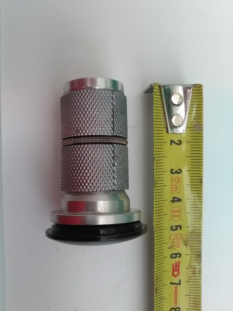

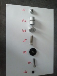

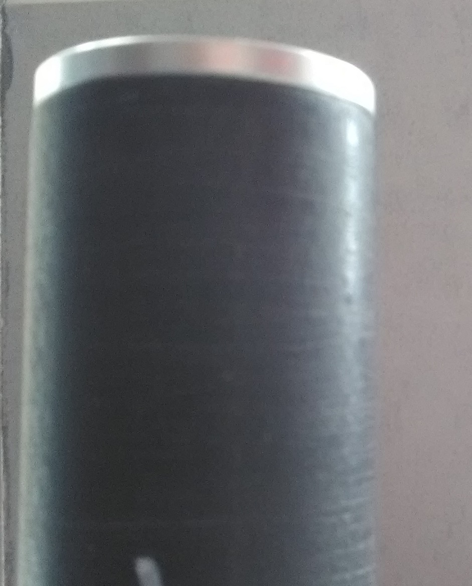

J'ai donc recommencé l'opération. J'ai introduit l'expandeur (1+2+3+4) jusqu'a buté sur pivot de fourche, car vue sa forme je ne peux le descendre plus :
Exemple sur chute du pivot de fourche restant :
J'ai serré la vis 4 pour bloqué (Je ne sais pas si je devais mettre au couple ??)
Ensuite j'ai mis 2 entretoise carbone (3mm + 5 mm), mis 5+6 et serré 6 à 3Nm.
J'ai serré la potence à 6Nm. J'ai encore un leger jeu et la direction n'est plus très souple.
J'ai retiré 5 et 6, on peut s'apercevoir que l'expandeur dépasse de la potence d'environ 7mm
Que puis-je en conclure ? Je n'ai pas coupé assez mon pivot de fourche ?

Messagede ThierryG » Jeu 7 Juin 2018 16:34
Le serrage de la vis 6 a fait remonter l'expandeur. Normalement, il ne doit pas bouger. Tu n'as peut-être pas serré assez fort la vis 4.
ThierryG
Messages: 499
Messagede jeanjacques » Jeu 7 Juin 2018 16:42
La vis 4 se serre à 5nm, certain constructeur parle de 8 à 10 mais pour un expandeur strié comme le tien, 4 ou 5 est suffisant normalement (si il continue de remonter, augmente d'un nm, pas de pâte carbone à cet endroit (ni à aucun endroit sur le pivot de fourche d'ailleurs)). Quand tu fais cette opération les vis de la potence doivent être complètement desserrées.
jeanjacques
Messages: 254
Messagede domino » Jeu 7 Juin 2018 18:54
vous êtes patient les gars , il a déja exposé son probleme sur 101 , mais le résultat est le même, a se demander s'il s'amuse , car a se point la !!!!!!!!!!!!!!!
