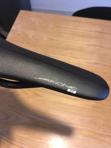

- selle Fizik Arione 00 sur tige de selle titane chinoise (Rockbros, ou quelque chose du genre ?)
