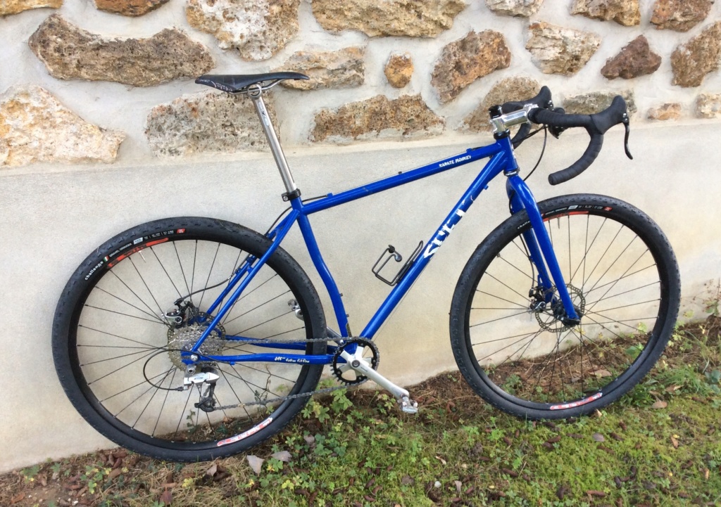

Bonjour à tous,
adepte de la route depuis des années, je n'ai jamais vraiment trouvé mon bonheur sur les chemins ... j'ai testé le semi-rigide, le tout-suspendu, rien de tout à fait satisfaisant même si depuis quelques années, un tout rigide en 29" faisait illusion mais j'avais l'impression à chaque fois de conduire un camion :mrgreen:
Cela fait donc quelques mois que je tourne autour du concept du vélo polyvalent mais équipé de pneus modérément "gros" et d'un cintre route, un vélo gravel pour tout vous dire ... ce sera donc mon projet 2019 et étant depuis quelques années déjà un adepte inconditionnel du titane, autant pour le comportement que pour l'aspect, en même temps sobre et distingué, ce sera donc un titane 8-)
Le mystère va perdurer encore un peu ... j'ai rendez-vous avec le "cadreur" dans quelques jours ;)
L'objectif est globalement de disposer d'un vélo typé route en termes de géométrie, mais capable d'avaler du chemin avec des pneus plus larges, 42-45 max peut-être.
En attendant, j'ai tenté la modification de mon 29" en l'équipant d'un cintre route et de pneus de 42 ... quelques minutes de test seulement aujourd'hui mais on change de monde, c'est vraiment extrêmement plaisant de rouler avec ce genre de bestiole (et pourtant, c'est un cadre VTT, une enclume car au final la bête complète avoisine les 11kg :shock: ) ... montage bricolo-vintage puisque j'ai récupéré les shifter et dérailleur VTT, un pédalier vintage mais avec mono-plateau oval Garbaruk.
Le montage pour résumer :
> cadre & fourche Surly Karate Monkey, 1er modèle de 2007 en 29", ti de selle titane
> roues montage perso moyeux Hope ProII et jantes Salsa Delgado Race, rayons CXray
> pneus Challenge, montage à chambre ... le passage au tubeless sera pour plus tard
> freins mécaniques TRP Spyre
> etc ...
Suite au prochain numéro ... @+ E

Messagede Etienne » Dim 23 Déc 2018 13:56
ce matin, test du Surly en montage "route" ... il faut voir ce "Monster Cross" (copyright Arph 8-) ) comme un prototype qui permet de valider les options à retenir pour le projet.
Au menu ce matin : pluie, routes trempées et glissantes et en plus j'en ai profité pour prendre un parcours que j'ai tendance à éviter car les routes y sont passablement mauvaises, graviers, nids de poules, etc. :roll:
Le bilan est vraiment très positif ... cela faisait longtemps que je n'avais pas fini une sortie en étant trempé jusqu'à l'os et proprement gelé, mais avec une telle banane :mrgreen:
En bref :
> le gros atout, ce sont les pneus bien sûr : ce sont donc des Challenge Grinder Race 28 en 700x42 ... ouah, 42mm, c'est énorme, c'est vrai et je monterai probablement des pneus plus étroit sur le "Projet 2019" mais j'ai été vraiment surpris par la faible résistance au roulement de ces pneus, c'est assez impressionnant !!
> cintre route de 42cm, un peu plus large que sur mon Titus ... potence de 90mm donc réglages identiques, mêmes sensations, ce qui valide bien la position.
> pédalier vintage, un Deore MT-60 qui présente 2 avantages : entraxe 110mm qui permet d'adapter des plateaux typés route ... et montage sur axe carré, ce qui permet d'ajuster le Qfactor en choisissant le bon axe, ici un 107mm pour un Qfactor de 150mm, impossible à reproduire avec un pédalier de VTT "moderne" (et les pédaliers route ne passent pas :idea: ) ... la fluidité du boîtier Shimano est excellente, à se demander parfois si les boîtiers récents sont vraiment un progrès :roll:
Globalement, le comportement est très sein, je n'ai pas senti de pénalité excessive du poids, pas du tout sur le plat, un peu en côte ... et sur les revêtements dégradés, le confort apporté par les gros pneus permet de rouler fort sans avoir l'impression d'être à cheval sur un marteau-piqueur. Certes, on ressent l'inertie importante des roues par rapport à des roues carbone à boyaux, surtout en danseuse et en accélération mais c'est un compromis à accepter.
@+ E

Re: Projet 2019 ...
Messagede Etienne » Dim 23 Déc 2018 17:29
... petit complément pendant que j'y pense à propos du mono-plateau, le fameux 1x popularisé depuis quelques années ;)
Le gros plus : la simplicité mécanique, d'autant plus sur un vélo bricolo ... pas besoin de s'embêter avec un shifter de plus et tout le toutim.
Le gros moins : cela ne surprendra personne, mais l'étagement de la cassette 11-36 est tout sauf optimal (c'est du 9V, je précise :o ce qui accentue les écarts entre pignons), surtout sur la route :roll:
Une 11-28 serait probablement suffisante sur la route, mais pas disponible en 9V ... et puis ce vélo devrait voir quelques chemins à l'avenir, et parfois le 34x36 sera bienvenu.
Pour autant, dans un utilisation "hiver" où la performance n'est pas spécifiquement recherchée (dans mon cas l'été non plus :mrgreen: ... mais bon !!), c'est très suffisant et en l’occurrence, le "petit" 34x11 devant permet tout de même de tourner à 40 km/h sans trop de soucis, étant l'équivalent d'un 50x16, et n'est finalement limitant que dans les descentes mais on s'y fait.
@+ E
Etienne

Messagede rickyfirst » Dim 23 Déc 2018 17:47
Pour le mono plateau que j'utilise depuis plusieurs mois, il y a 2 types d'usage
- terrains variés pour un usage cool sans chercher le dernier carat au niveau physique
- terrains ultra spécifiques tel que chrono ou montée simple ou l'on a besoin d'optimiser le poids avec une amplitude de développement faible.

Messagede Etienne » Lun 24 Déc 2018 08:11
rickyfirst a écrit:Pour le mono plateau que j'utilise depuis plusieurs mois, il y a 2 types d'usage
Je suis clairement dans le 1er cas ... et une fois le "Projet 2019" abouti, le Surly a de grandes chances de devenir un vélo à tout faire.
Arph a écrit:C'est pas de moi l'expression "monster cross", c'est grosso modo un VTT avec un cintre route :)
C'était un clin d'oeil ;) ... j'avais déjà vu cette expression, mais je n'y avais pas pensé pour ce montage et la sortie d'hier aurait tendance à confirmer que ce cadre tient finalement bien la route et que le vélo n'est pas du tout pataud, ce qui était à craindre peut-être.

Re: Projet 2019 ...
Messagede Fireblade07 » Lun 24 Déc 2018 10:51
Chez SunRace tu trouveras une cassette 9v route 11-28 facilement je pense. Si c'est une cassette vtt, tu as même une 11-40 en 9v...
Re: Projet 2019 ...
Messagede Etienne » Lun 24 Déc 2018 12:58
Arph a écrit:Comme quoi avoir une position adaptée à ce que l'on veut faire, c'est assez primordial :)
Effectivement, et l'avantage du Surly, c'est qu'il a un boîtier assez bas comme un cadre de route ... ce qui fait que j'ai pu reproduire les réglages sans être perché haut comme sur certains VTT :idea:
... j'avais bien vu la 11-40, mais zappé la 11-28 !! Merci pour l'info.
@+ E
Etienne

Messagede Etienne » Mar 1 Jan 2019 22:45
Ajaj a écrit:Marrant de faire un VTT avec un guidon de route alors que le seul truc qui cloche vriament sur les vélo de route c'est le guidon :S
Tout est question de point de vue ;) ... il n'y a pas là où je vis de véritables pistes de VTT, plutôt des chemins agricoles et quelques travées dans les bois, donc globalement roulant même si exigeant physiquement en raison de la dénivelée.
De fait, je me sens beaucoup mieux avec un cintre de route ... plus étroit, plus confortable sur les portions roulantes et pas forcément pénalisant dans le plus technique mais qui n'est en fait pas très technique. Par ailleurs, le cadre du Surly étant très poyvalent, ce n'est pas vraiment une hérésie, ce serait d'ailleurs aussi un cadre super pour un vélo de voyage.
Au demeurant, j'ai fait une sortie sur chemin l'autre jour, donc cintre de route et pneus de 42 contre cintre VTT et pneus de 2.25" ... il n'y a pas photo, j'ai pris beaucoup plus de plaisir comme ça, et roulé plus vite aussi.
Evidemment, si j'avais de beaux single-tracks bien longs à disposition, je choisirais sans aucun doute un VTT tout suspendu ... mais je n'en ai pas, fin de l'histoire.

Messagede Etienne » Mer 2 Jan 2019 17:27
Au passage, il y a pire avec ce même cadre 8-) ... ce qui démontre encore une fois sa polyvalence, longueur de bases ajustable, géométrie très routière (angles, hauteur de pédalier) qui en fait un très bon compromis pour beaucoup d'options de montage, du VTT tout rigide au route/chemin en passant par le cross si ça vous tente.
Son principal inconvénient est son poids ... et vu son prix (du moins à l'époque, en promo en 2007), ça faisait pas cher du kilo d'acier :mrgreen:

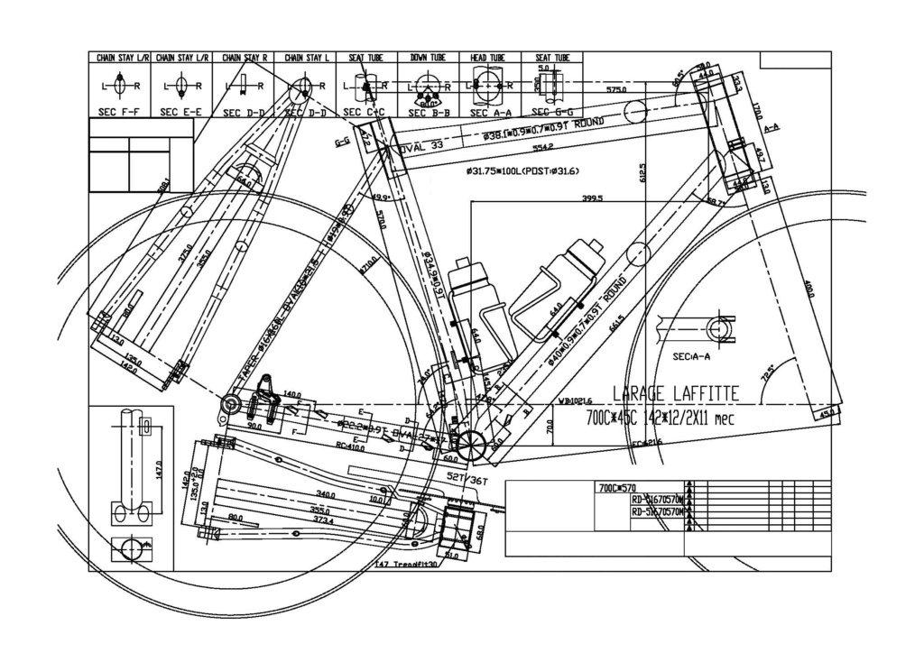

Messagede Etienne » Dim 17 Mar 2019 19:06
Bonjour à tous,
le projet 2019 avance ... bien sûr, le montage du Surly n'était qu'un pis-aller en attendant. Le cadre est validé, parti en fabrication, ce sera un Leon Larage aux caractéristiques suivantes :
> cadre plutôt typé route, avec des bases courtes et un empattement modéré ... ce cadre ayant principalement pour vocation de passer occasionnellement sur des chemins roulants, ce choix permet de ne pas avoir une mule sur la route ;)
> montage à disque avec axes traversants 12x100 et 12x142, le freinage sera assuré par des étriers mécaniques flatmount, j'hésite encore entre des Spyre SLC et des Juintech ... on verra
> le cadre permettra d'aller jusqu'à des pneus de 45, ça laisse de la marge au cas où mais au début, ce sont des pneus de 35 ou 38, probablement des hutchinson overide
Voici le tracé du cadre ... en attendant la fin avril pour récupérer le vrai :mrgreen:
@+ E
Etienne
