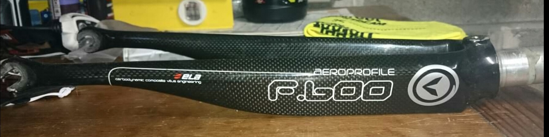

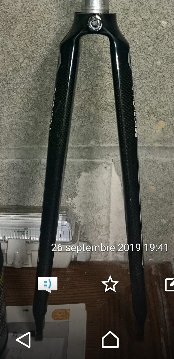

Messagede toupenet » Jeu 26 Sep 2019 18:53
Voilà une fourche carbone alu
Entre les fourreaux sous le frein il y a 25 mm au niveau du passage du pneu au plus gros diamètre
Le pivot alu lui mesure 21,5 cm

Messagede toupenet » Jeu 26 Sep 2019 19:03
Photos
