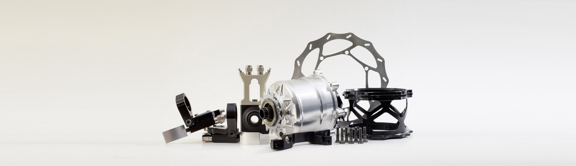

Un sérieux concurrent pour le Rohloff, le Kindernay XIV : un moyeu 14 vitesses avec commande hydraulique à 1400 g.
Petit plus : une cage extérieure détachable permettant d'avoir plusieurs jeux de roue interchangeables pour le même moyeu.

Tu as vu sur leur site, ils parlent d'embrayage et de passage des vitesses en pleine charge. :?:

Oui, je vais essayer d'en obtenir un rapido. Techniquement ça a l'air bien foutu, mais moi c'est surtout les possibilités roues qui m'intéressent, et pas pour du VTT (ni route) ;-)

Tiens nous au courant car si on peut vraiment descendre les vitesses sous charge alors j'en commande un aussi car il n'y aura pas d'équivalent sur le marché des boites de vitesse pour vélo.

Pat2A a écrit:Tiens nous au courant car si on peut vraiment descendre les vitesses sous charge alors j'en commande un aussi car il n'y aura pas d'équivalent sur le marché des boites de vitesse pour vélo.
Je suis en contact avec eux, un des types est fan de Biomega, donc on va se rencontrer et discuter ça. Là ils sont encore en train d'affiner techniquement, ils devraient avoir des pré-séries en Septembre pour tester en OEM. Je vous tiendrai au jus ;)
Si ils pouvaient nous goupiller une petit commande électrique en bonus, ça serait parfait... :mrgreen:

Personnellement, je suis plus favorable à l'hydraulique que l'électrique qui dépend de l'état d'une batterie, de connexion qui peuvent s'altérer avec l'environnement ainsi qu'une programmation qui peut bugger.

Je suis d'accord sur le principe pour le VTT, mais je pense que lancer un produit avec un solution unique aujourd'hui c'est se tirer une balle dans le pied. Sur un vélo électrique haut de gamme, qui est la nouvelle grosse cible des moyeux à vitesses, c'est une hérésie de proposer une commande à double câble à gauche (hydrau ou méca), car on a déjà assez de merdier à régler avec les câblage, pour pas encore se casser la tête à caser deux câbles à gauche au lieu d'un seul à droite....

Et pour le Kinderlay, les deux durites hydrauliques passent à droite... ;)
Je ne sais pas quel sera le diamètre des durites pour le Kinderlay mais pour le dérailleur hydraulique Acros j'arrive à passer les deux durites dans le passage interne prévu pour câble.

Bien vu. Du coup ça peut tenir la route surtout pour les cadres avec des inserts pour le passage a travers la paroi (donc possibilité de concevoir un insert clean avec un trou en 8, plutôt que de passer deux durit dans un O).

Dans l'immédiat ce qui peut nous intéresser c'est qu'il est compatibles avec n'importe quel type de cadre et axe (10mm, 142x12, 148x12, Fat etc.). Pas de patte spéciale, la position du disque n'est pas standard, mais l'adaptateur est évidemment fourni, et sert de support à la patte anti-couple (ISO, ou postmount etc.). L'inconvénient principal étant les routings de deux câbles sur la droite, mais les durites sont suffisamment petites et peuvent parfois passer dans un seul guide cable (selon les design), et la commande s'oriente à 360° donc peut s'adapter à n'importe quel routing "bricolé". Le point intéressant aussi (en particulier quand on a pratiqué le Rohloff, c'est que les durites sont insensibles aux intempéries. Donc hors accident, c'est une purge par an et basta.... :shock:
Après dans le futur, il y a des possibilités de durites jumelées (donc qui passent dans un routing traditionnel), une commande électrique, des versions low cost etc. mais il faut savoir qu'ils visent en premier l'OEM/ODM, c'est à dire que ces évolutions n'existeront à priori que sur demande de clients avec un certain volume.
Je suis en discussion pour obtenir une version beta qu'on testera dans différentes config (VTT, urbain etc.). C'est assez contraignant car on s'engage au niveau feedback donc pas sûr que ça intéresse mon boss, mais si ça se fait je vous tiendrai au jus bien sûr. ;)
