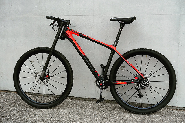

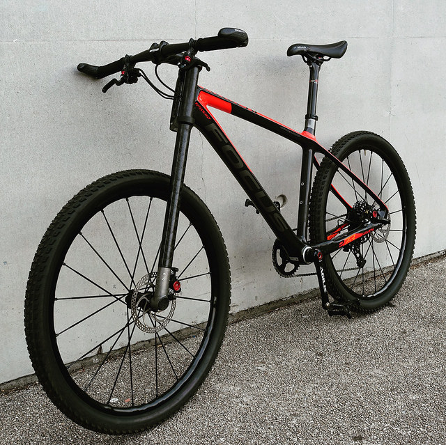

je vous présente ma nouvelle réalisation. Une « Lefty » rigide.

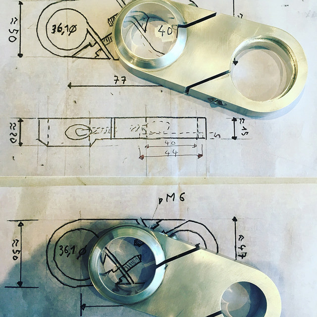

tube carbone, fusée titane de récup sur une ancienne fourche, té alu usiné sur mes plans, anodisation et peinture maison.
Oui, ca sert a rien .... mais depuis longtemps j’avais envie de faire cette fourche.
Bien sur elle est bien solide! je tiens a mes dents! :D :D

BRAVO !!!!! :P

Ça ne sert à rien mais c'est beau ! :)
Éventuellement, passer la frontière avec des rouleaux de biftons ou des sachets de poudre... :mrgreen:

Salut Gravier, comme d'habitude, des réalisations bluffantes, une qualité aeronautique, c'est superbe, fun et c'est ce qui compte.
La fusée de fourche a été récupéré sur une lefty ou c'est du du tour+mecano-soudure+rectification ?
Il me semble qu'il y a eu des lefty rigide chez cannon, sur le bad boy. Il y a aussi une boite italienne qui fait des fourche double T un peu comme la tienne, notamment un modèle aérodynamique pour la route, c'est assez cool aussi.

Ajaj a écrit:Salut Gravier, comme d'habitude, des réalisations bluffantes, une qualité aeronautique, c'est superbe, fun et c'est ce qui compte.
La fusée c’est recup d’une vieille lefty hs. Sur le bad boy ce existe (on en trouve meme en piece detachées) mais c’est pas carbone :D
