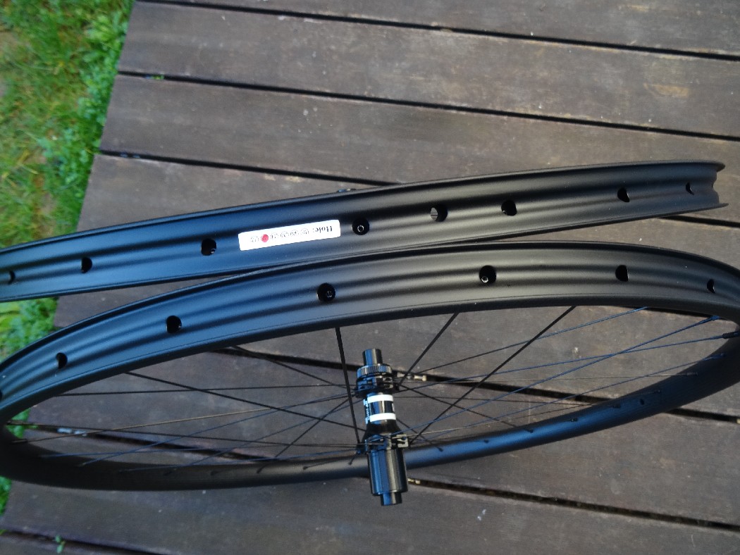

Au final mes hésitations sont entre :
- Montage Hope Pro 2 EVO + 32 Sapim cx-ray + jantes Lucky Jack "renforcées"
- Roval Control 29 carbone
Renseignements pris, les Lucky Jack acceptent des pressions de 3.5 bar en montage pneus CX, idem pour les Roval.
Les Roval Control 29 carbone semblent avoir très bonne presse et ont à leur avantage d'être livrées avec les adaptateurs pour les monter sur mon cx (axes QR 9mm). Point négatif elles semblent être à 1640gr poids vérifié et moins exclusives.
Le montage sur Duke a l'avantage du poids; 1560gr; le prestige et la qualité d'un montage artisanal (bien que les Roval sont montées main aussi) et le côté plus exclusif (si si ça compte).
Ma première question est, sachant que le montage artisanal sera bien fait (toujours été content des roues montées par lui), de savoir si compte tenu des mes critères et hors "pas de bol", crash ou gros choc imprevu, ces Lucky Jack renforcées supporteront à priori l'usage (de la rando, trail au final) auquel je les destine ou pas.

Je suis étonné par le poids du montage "Hope Pro 2 EVO + 32 Sapim cx-ray + jantes Lucky Jack "renforcées"
J'arrive plutôt à 1470gr...
thomas34
Messages: 607
Localisation: Montpellier
Re: roues carbone vtt
Messagede born_to_ride » Dim 13 Déc 2015 23:05
Ah bon ? Sur quoi te bases-tu pour sortir ce poids ?

Messagede thomas34 » Dim 13 Déc 2015 23:35
Jantes : 350g x 2
Rayons cx-ray : 4,25g 260 mm soit 272 g
Ecrous Sapim Polyax Alu 14mm : 20g pour 64 écrous
Moyeux HOPE Pro2 Evo 40T : Avant: 179g (en 15mm) Arrière: 304g (en 142*12, 10v)
Scotch : 8gr
Valves : 10gr
1493 gr CQFD
thomas34

Messagede Klarf » Lun 14 Déc 2015 08:23
Tu rajoute un peu de poids pour les rayons vu qu'on est en 29" et non pas 26", ce qui permet d'arriver à un gros 1500g ;)

Messagede born_to_ride » Mar 15 Déc 2015 10:46
Pour info j'ai reçu la réponse de Duke, qui au passage sont assez réactifs. Ils m'indiquent que compte tenu de mon poids et du programme que je réserve à ces roues, des LJ29
renforcées (~360gr la jante) feront l'affaire.
Je viens de lire le poids vérifié d'un montage Hope pro 2 evo + cx-ray + Duke LJ29 à 1538gr la paire, valve, tape et ligatures comprises.
Avec ~30gr en plus par jante pour des LJ29 renforcées je devrais donc même être ~1600gr... Ce qui ne fait que 40gr de moins sur la paire par rapport aux Spe' Roval Control 29 carbone...
Etant rassuré sur la solidité des LJ29 renforcées, le choix n'est plus si évident vu le poids réel du montage Duke.
D'un côté une paire montage à la carte mais à peine plus light et plus chères et de l'autre côté des roues montage main mais à la chaîne, moins chères et fournies avec des adaptateurs (> qr 9mm)...
born_to_ride
Messages: 818
Inscription: Mer 31 Mai 2006 19:36
Messagede thomas » Mar 15 Déc 2015 14:34
A mon avis, le poids vérifié que tu as lu était justement pour des renforcées.
Car des normales font maximum 1460gr nues en Hope (660gr de jantes, 500gr de moyeux, 300gr de rayons) en visant large.
Tu rajoutes les 60gr de renforcement, les 20gr de tape et les valves et tu arrives aux 1540gr.

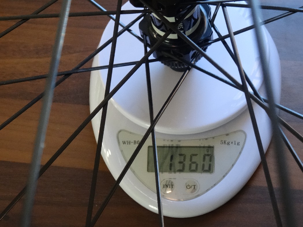

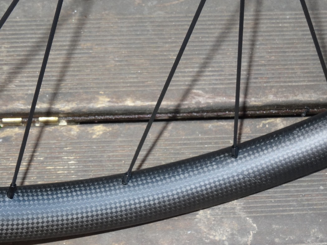

Messagede thomas34 » Mar 12 Jan 2016 15:11
Je vous présente mon montage, il s'agit de mes premières roues carbone
Moyeux :
DT Swiss 350S / corps shimano
Rayons ;
Cx ray 28/28
Jantes génériques asymétriques sans crochets :
Int : 25mm / ext 30mm / hauteur : 21mm / finition 3K mat
Poids : 1360 gr (sans vavles et sans scotch)
Je suis agréablement surpris du poids, je pensais être autour de 1440 g....les jantes en finition 3k ont dues me faire gagner quelques grammes.
Je ferai bientôt un CR
thomas34

Messagede Basaltwheels » Mer 20 Jan 2016 10:24
thomas34 a écrit:Je vous présente mon montage, il s'agit de mes premières roues carbone
Moyeux :
Rayons ;
Cx ray 28/28
beau montage
ça doone quoi ?
