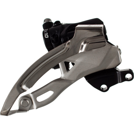

bonjour a tous,
je suis a la recherche de conseils, d'aide pour mon montage, j'ai un cadre epic sworks 2011, sur lequel j'essaye désespérément de monter mon derailleur avant:
config :
boitier PF30 sram
pedalier FSA afterbruner BB30
derailleur avant : sram xo 3x10 s3
voila en fait qd je monte le derailleur avant (donc sur l'adaptateur fourni avec le cadre), meme butée inferieur devissée, ma chaine frottre lorsque je suis sur le petit plateau... .
si j'essaye d'intercaler une rondelle sur le pedalier, j'ai une ligne de chaine pas top et en plus ca compresse trop les roulements quand je serre le pedalier....
comment regler ce pb ? le montage est il possible ? ou faut il comme j'ai pu lire sur des docs (sram xx) monter un derailleur type S1 sans l'adaptateur vissé sur le cadre?
merci pour votre aide !

j'ai le même problème !
On m'a dit qu'il y avait un modele avec fixation cannon et un autre spé et c'est pour ca que tu dois tricher avec des rondelles car c'est le modèle cannon avec le débord monté sur le spé qui lui attend une base de dérailleur plate. La du coup impossible de passer le 22.
Suite au x terra réalisé uniquement avec le 32 ( alors que la veille ça marchait :evil: ) je pense du coup à passer au double pour régler le problème car j'arrive pas trouver ce qu'il faut.
Pour le pédalier, faut jouer avec des rondelles fines de chaque côté moi ca se joue au mm
Si quelqu'un sait ou trouver le dérailleur adapté, je suis preneur et le remercie d'avance

Messagede red riding hood » Ven 26 Juil 2013 20:41
ah, bah ca resoud pas mon probleme, mais je me sens moins seul... meme sur un même "standard", S3 ils sont capables de faire des modèles incompatibles.... quel bordel.
mais comment trouver le bon ?
