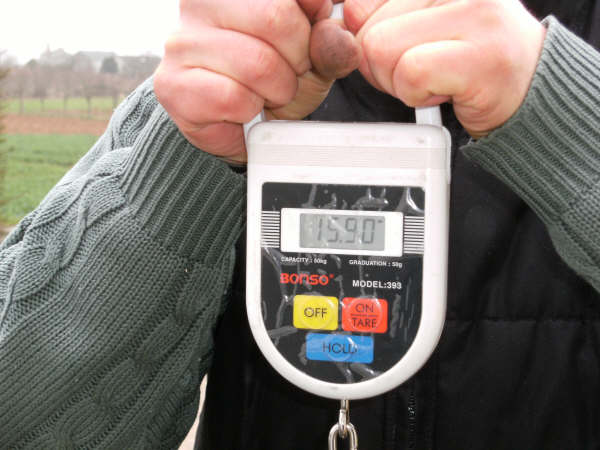

Messagede Loostik-41 » Jeu 12 Mar 2009 18:58
notre tandem à nous fait moins de 16kg il irait bien sur ce forum... je vais demander à mon frère qu'il le présente! :wink:

Messagede pascal » Jeu 12 Mar 2009 20:28
16 kg c'est effectivement trés léger pour un tandem; poids estimé ou au peson ?

Messagede Loostik-41 » Ven 13 Mar 2009 19:51
poids vérifié au peson! moins de 16kg sur! en fonction des roues et des pneus montés! Mon frangin a fais quelques coupes de france il y a quelques années, puis scrute le podium du national Ufolep depuis le début, et la 2 fois titrés...
abah oui faut que ça tienne parce que la.. y'a pilote! :lol:

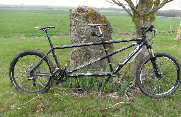

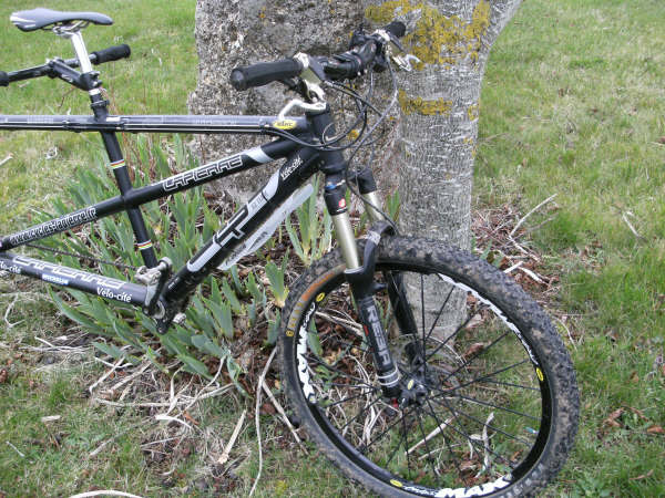

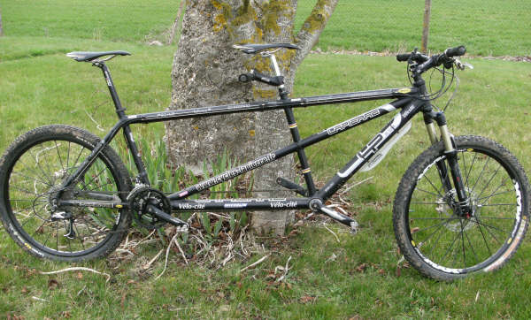

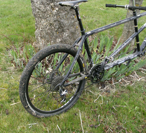

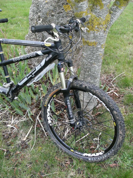

Messagede Loostik-41 » Sam 21 Mar 2009 19:46
voici quelques photos...

Messagede Yann03 » Sam 21 Mar 2009 20:16
De diou, meme pas le poids de mon ancien hardtail de descente...
Bravo :shock:

Messagede christophesandra » Mer 25 Mar 2009 21:30
Loostik-41 a écrit:voici quelques photos...
cadre:3950g
fourche:1750g
collier selle:20gx2
bloc de roues:116g
roues:1836g
pneus:1452g
cassette:298g
chaine:610g
der av:140g
der ar:198g
pédalier complet:1901g
pédales:540g
j d:110g
potence av+ar:124g 166g
cintre av+ar:210g 120g
poignées:84g
freins:1072g
manette vit:240g
selle:388g
tds:194g et 220g
gaine vit:100g
pare boue:50g
