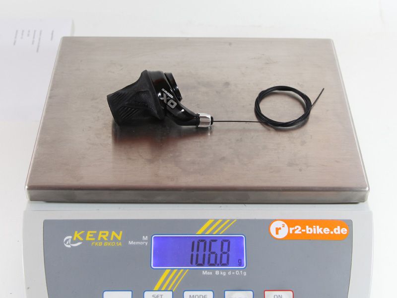

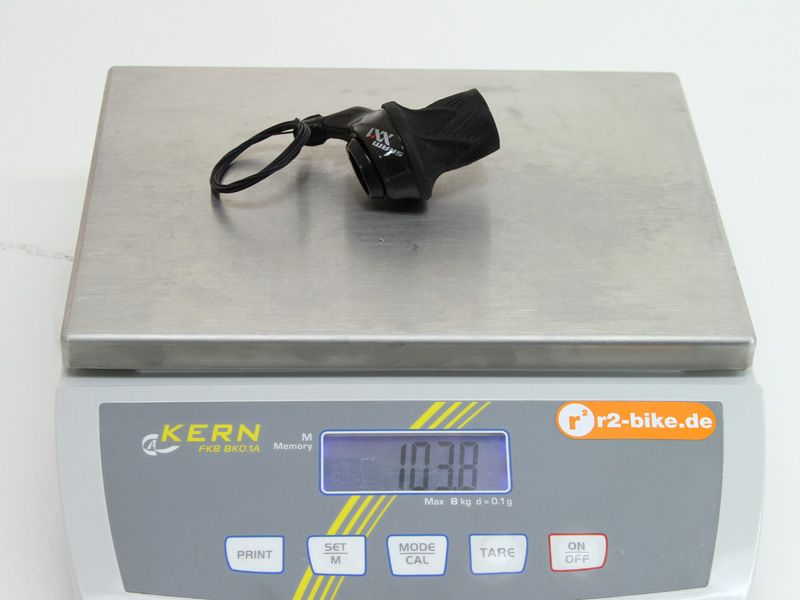

Messagede polo66 » Jeu 14 Juil 2016 06:32
Est-ce qu'il y a une différence entre les poignées tournantes GX, X01 et XX1.
Sur Probike ils annoncent une différence de poids de 50 grs entre la XX1 et la X01, mais j'ai quand même un gros doute....
Progrès:
polo66
Messages: 2345
Re: Sram XX1
Messagede Vasarely » Jeu 14 Juil 2016 08:55
La réponse en image....

Messagede polo66 » Jeu 14 Juil 2016 09:05
Merci pour la réponse!
