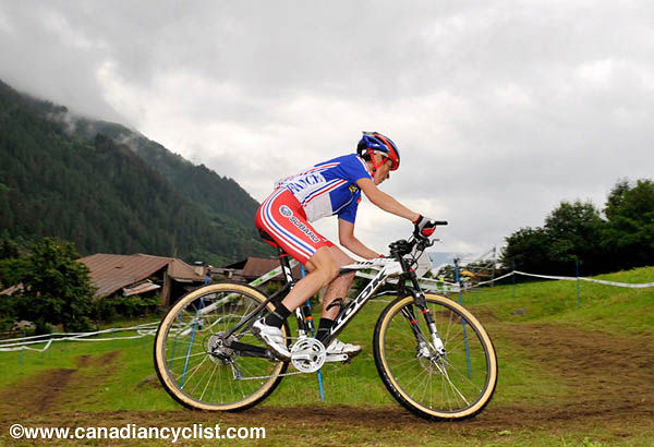

Messagede lorenzo19 » Lun 1 Sep 2008 16:06
c'est un pedalier integré! je me demande si laurence leboucher n'avait pas cette config aussi?
lorenzo19
Messages: 2907
Localisation: poulx
Messagede tompompom » Lun 1 Sep 2008 16:09
lorenzo19 a écrit:c'est un pedalier integré! je me demande si laurence leboucher n'avait pas cette config aussi?
Je crois qu’elle roulait en DA avec 38/26 au JO (d’après les commentaires).
tompompom
Messages: 522
Inscription: Mer 28 Déc 2005 18:07
Localisation: belgique
Messagede lorenzo19 » Lun 1 Sep 2008 16:11
j'ai retrouvé cette photo sur le forum!

Messagede lemairevtt » Lun 1 Sep 2008 19:00
c'est pas un DA triple avec une flasque à la place du grand pour leboucher
