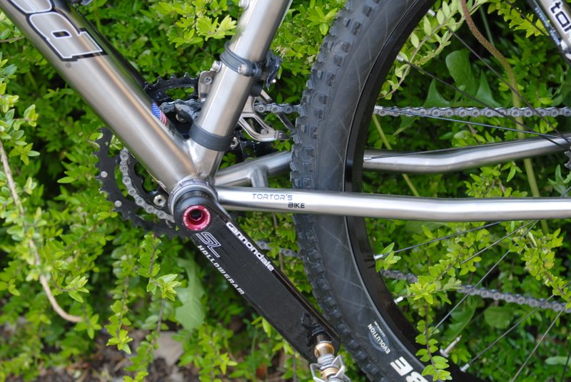

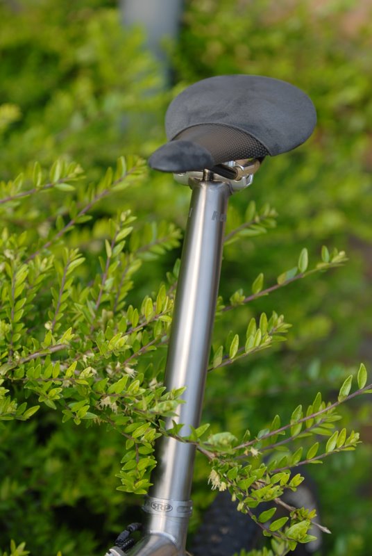

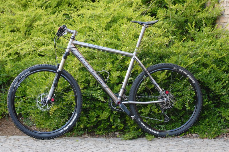

Montage TDS Rewel tout juste reçue et essai.
TDS plus souple et confortable que la carbone.
RS SID réglée en 100. Je vais la remettre en 80 ou en 90mm (je crois que c'est possible par l'insersion d'une demi-cale de réglage). Je le trouve un peu trop léger de l'avant quand çà monte fort :-) Il y a amélioration par rapport à la TDS Selcoff au recul plus important, mais pas encore à mon goût.
Sinon c'est vraiment de la balle. Bien plus nerveux que l'optimo encore.
Au passage, montage d'un anti saut de chaine "deda dog-fang" évitant tout déraillement quand je tombe la chaine du 42 sur le 29 avec l'arrière tout à gauche... Impossible de dérailler avec cet artifice.

en effet vraiment très beau, je suis étonné que tu la trouve confortable cette tige, car elle est vraiment très rigide pour une titane, enfin je la compare a une use alien titane qui est bien plus confortable! et la use alien carbone qui l'étais aussi :)

J'ai commandé le mien chez Xxcycle.com (10.85 euro la pièce). Je roulais avec ce truc en cyclosport avec mon Prince. Il était fréquent de passer du 52 au 39 en restant tout à gauche derrière. Sans le Dog Fang, une fois sur 5 c'était la chaine sur le boîtier. Sur le Tanasi, je n'ai pas un axe 122, donc la ligne de chaine n'est pas top, cet accessoire est vraiment nécessaire. çà ne pèse que quelques grammes (tout en plastique avec une vis alu)
Klarf a écrit:en effet vraiment très beau, je suis étonné que tu la trouve confortable cette tige, car elle est vraiment très rigide pour une titane, enfin je la compare a une use alien titane qui est bien plus confortable! et la use alien carbone qui l'étais aussi :)
Comparée à ma Selcof 27.2 c'est bien sûr plus raide, mais par rapport à la Selcof 31.6 carbone c'est plus souple. Manifestement, çà bouge un peu quand je me recule en fond de selle alors que la carbone ne bougeait pas du tout.

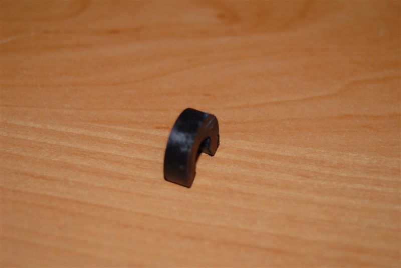

Opération fourche réussie :D
Je trouvais le fonctionnement de cette WC vraiment plus mauvais que celui de ma plus récente Team. En plus le débattement de 100mm était un peu trop pour le Tanasi.
Donc démontage. Première constatation. Les mousses étaient quasi secs. Enlevés et gorgés de Redrum puis remplacement de l'huile par du même redrum.
Au passage insertion d'une cale revue. J'ai en effet scindé en 2 une cale de 15mm. Le résultat est vraiment bien. Débattement mesuré avec le glissement du O-ring orange. Pile 90mm pour 100 avant.
Et çà se sent directement en côte. L'avant étant pratiquement 1cm plus bas.
Niveau onctuosité de la fourche. On sent de suite une différence avec l'huile rouge siliconée.

et tiens c'est quand que tu enlève le crochet super lourd de la tige rewel pour les remplacer par des kcnc par exemple? il y a plus de 20g a gagné de ce coté là :wink:
Messagede TorTor » Lun 11 Mai 2009 21:55
Klarf a écrit:et tiens c'est quand que tu enlève le crochet super lourd de la tige rewel pour les remplacer par des kcnc par exemple? il y a plus de 20g a gagné de ce coté là :wink:
J'ai préparé les rouleaux Selcof ce soir, mais après entretien de la fourche et rangement du garage, j'avais pas trop envie de transformer le rouleau avant (il faut le forer et aléser un peu le dessus en cône pour supporter la vis originale) Ce sera un peu plus tard cette semaine.
