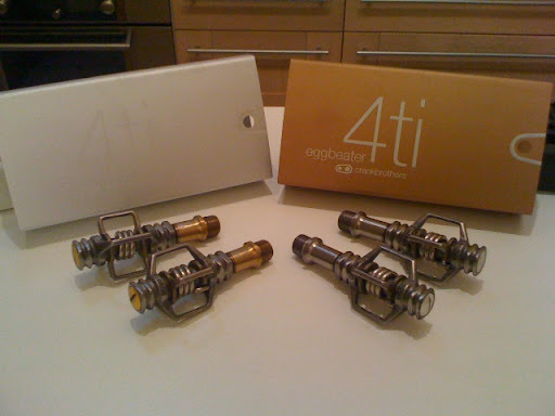

Je viens de refaire une petite paire de 4ti achetées pas cher sur troc-vélo en bien piteuse état et surtout bien crade.
Corps, ailettes et axe interne nickels, par contre axes alu, ressorts et roulements plus que HS...
La personne a qui j'ai acheté les pédales plus, un lot de cales et ressorts d'occasion, a du gardé les axes ti crank.
Ce matin, gros nettoyage des pédales après démontage avec une brosse à dents et du dégraissant.
Un rebuilt kit, des ressorts neufs (probike), de la graisse pedros et des axes titane ward longueur standard dans mon stock de pièces et 20 minutes plus tard, une paire de 4ti comme neuve. Bon c'est des fausses 4ti car l'axe est un Ward, mais elles font 171g, donc c'est plutôt pas mal pour un faible investissement :D et surtout les ailettes sont en meilleur état que sur mes 4ti
J'en ai profité pour prendre les poids des différentes pièces. Ca peut intéresser quelques personnes ;)
Axe classique crank : 52g
Axe titane crank (court) : 30g
Axe titane standard Ward : 32g
Paire de ressorts crank : 22g
Corps pédale titane eggbeater : 20g
Ailette titane eggbeater : 9g
Axe interne titane eggbeater : 5g
Rebuilt kit eggbeater : 5g
Ressort : 11g
Soit un total hors axe de 50g à peu près car la balance n'est pas assez précise
Poids de la paire de 4ti full crank : 167g
Poids de la paire de 4ti axe ward : 171g
Une petite photo de la collection, que je compte bien faire grandir :roll:
