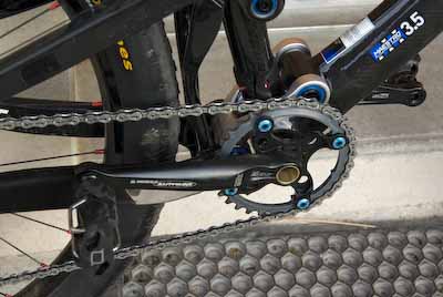

Messagede $eboss » Ven 5 Sep 2008 17:57
http://www.light-bikes.de/forum/pics/file.php?n=974&w=o
40dts je suppose! un 42serait limite!
marrant, pas de vis ergal, peur que ça casse!

Messagede SALMOTROUT » Ven 5 Sep 2008 19:17
y a t-il une raison précise a mettre la fourchette du dérailleur aussi loin des dents du grand plateau?(environ 1cm sur la photo)
SALMOTROUT
Messages: 81
Inscription: Sam 16 Fév 2008 16:40
Messagede AkAdEsIgn7 » Ven 5 Sep 2008 19:19
remettre le 44 sans bouger au der av.
AkAdEsIgn7
Messages: 2318
Inscription: Mar 15 Aoû 2006 19:41
Messagede SALMOTROUT » Ven 5 Sep 2008 19:46
c'est une bonne raison en effet, a savoir quand même si l'indexation est aussi précise

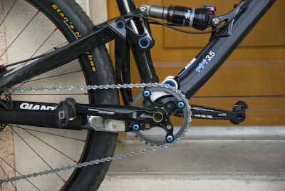

Messagede GrahamB » Ven 5 Sep 2008 22:14
julot a écrit:tu as une photo de ton montage ?
Il n'est pas très clair, mais il y a un Deda Dog Fang derrière le plateau...
Graham
GrahamB
Messages: 343
Inscription: Mar 2 Sep 2008 14:28
Localisation: Lyon
Messagede julot » Sam 6 Sep 2008 09:58
oui car la on a l'impression qu il n'y a rien...
pas de problème de déraillage ?

Messagede frank » Sam 6 Sep 2008 10:02
SALMOTROUT a écrit:y a t-il une raison précise a mettre la fourchette du dérailleur aussi loin des dents du grand plateau?(environ 1cm sur la photo)
c'est parce que en position basse le bas de la fourchette du derailleur "frole "la base du cadre

Messagede GrahamB » Sam 6 Sep 2008 10:27
julot a écrit:oui car la on a l'impression qu il n'y a rien...
C'est de noir sur noir...
Pas encore de déraillage avec celui-là. Avant, quand je roulais avec l'Ultegra triple modifié pour ne porter que le plateau intérieur, la chaine a sauté deux fois mais vers l'extérieur. La première était en faisant un test sur des éscaliers à Galleries Lafayettes... deuxieme en déscente vite, roulant sur le pignon à 11T.
C'est peut-être du fait que j'ai tout fait pour que la ligne de chaîne soit assez bonne: Les E-bones sont d'abord 48,5mm plutôt que les 50mm habituelles. En plus, j'ai mis le plateau en sens invers, ce qui la reduit à 46,5.
J'ai pensé à mettre un bash ring en tant que guide-chaîne, ou de fabriquer un petit quide qui s'attach au dog-fang pour passer à l'extérieur, mais pour le moment je ne suis pas assez motivé.
Je suis convaincu, par contre, que si on mettais un plateau intermédière normal, on aurait des ennuies à cause des rampes (ramps, pins... ils s'appellent comment en français?).
Graham
GrahamB
Messages: 343
Localisation: Lyon
Messagede julot » Sam 6 Sep 2008 12:52
pourquoi ne pas mettre un plateau de Single Speed ?
Et de monter un chain dog ?
Apres il il aura peut être du bruit de frottement sur certain rapports...

Messagede GrahamB » Sam 6 Sep 2008 13:14
julot a écrit:pourquoi ne pas mettre un plateau de Single Speed ?
Car les plateaux single speed ne sont pas compatible avec les chaînes 9v...
Il y a par contre les plateaux downhill, mais ils ont normalement une épaisseur de 4 à 5mm, assez pesants, donc.
Finalement, il existent des downhill étroit, de FSA... ce qui m'aurait bien servi
mais en l'occurence je commandais des autres bijoux de Chain reaction, qui avait le Middleburn mais non le FSA. En plus, les dents du Middleburn ont subies une traitement céramique, il se peut alors qu'ils soient plus robustes :?
julot a écrit:Et de monter un chain dog ?
Car je l'ai pas vu avant, ça :)
Seul souci, c'est qu'il n'y a pas énormément de place pour l'attacher au cadre sur l'anthem, à cause du pivot à l'amorti. On peut pas y mettre un dér. collier-haut, par exemple. Mais sans doute je pourrais bricolé qq chose...
Graham

Messagede Klarf » Sam 6 Sep 2008 13:30
sinon selon ton boîtier tu pourrais te faire avec une plaque un anti-déraillement au moins sur la partie haute, en te basant sur le système de fixation d'un dérailleur avant type-e
après il faut avoir le courage de le faire ;)

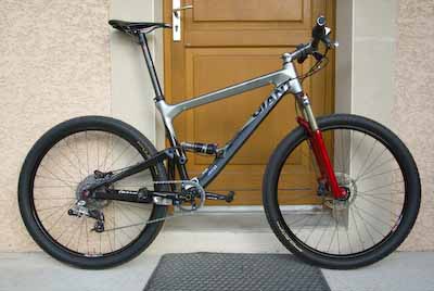

Messagede xcm » Mer 17 Sep 2008 11:50
xcm
Messages: 1876
Inscription: Jeu 5 Mai 2005 20:10
Localisation: paris
Messagede brainless » Mer 17 Sep 2008 12:29
niveau purement esthétique :? :? :?

Messagede Beb83 » Mer 17 Sep 2008 12:40
Il aurait mieux valu utiliser des cheminées courtes.
Beb83
Messages: 136
Inscription: Dim 31 Aoû 2008 20:07
Messagede xcm » Mer 17 Sep 2008 18:39
sur la photo,elle est en tufo,car la vieille elle a percé ses dugast rhyno...(donc abandon :roll: )

Messagede julXTC » Mer 17 Sep 2008 19:42
J'ai peut etre zappé dans le post :oops: , mais tu as quel développement sur le DA marathon :?: .
julXTC
Messages: 2774
Images: 10
Localisation: Limoges 87
Messagede 1sanglier » Jeu 18 Sep 2008 14:35
julXTC a écrit:J'ai peut etre zappé dans le post :oops: , mais tu as quel développement sur le DA marathon :?: .
C'est le velo de Laurence Leboucher.
