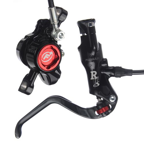

Je regardais sur probikeshop là, et il existe des R1S et des R1, avec une belle différence de prix entre les 2, ça vous parle à vous ?
http://www.probikeshop.fr/paire-de-freins-formula-r1s-180-160-noir/95833.html
http://www.probikeshop.fr/paire-de-freins-formula-r1-noir-2014/95018.html

pat49374 a écrit:Je regardais sur probikeshop là, et il existe des R1S et des R1, avec une belle différence de prix entre les 2, ça vous parle à vous ?
Les R1S sont un mixte des R1 et des RX (leviers des R1 avec les étriers des RX) donc plus lourds que des vrais R1.

Messagede rs02 » Jeu 3 Juil 2014 11:28
r1 s leviers réglables par mollette,étriers r1,durit std.2013
r1 racing ,pas de molettes, durit avia(couleur kevlar)leviers carbon,finition chromée 2013
r1 x,étriers rx,maitres cylindre r1s(molette)2013
plus toutes les variantes oem

rs02 a écrit:r1 s leviers réglables par mollette, étriers r1, durit std.2013
Non pas du tout :roll:
Sur les R1 S: le leviers est sans réglage de la garde, et l'étriers est un RX (donc lourd, + vis de purge "mal foutue") ;)

Messagede LudoTA » Jeu 3 Juil 2014 15:16
Oui c'est ça, les R1S ont bien un étrier RX !
Pour le réglage de la garde ou de l'attaque, il y a de tout, ce n'est pas le "S" qui indique cela.
C'est vrai qu'il y a aussi eu l’appellation R1X pour le même mixte R1/RX mais c'était au début.

En gros, le levier a le même débattement, mais tu peux ajuster sa position initiale.
Je comprends mieux la nuance, mais y-a-t-il des systèmes pour vraiment régler la course du levier alors ?
pat49374
Messages: 99
Inscription: Mar 14 Jan 2014 15:05
Re: Formula R1
Messagede LudoTA » Ven 4 Juil 2014 14:43
pat49374 a écrit:Je comprends mieux la nuance, mais y-a-t-il des systèmes pour vraiment régler la course du levier alors ?
En théorie c'est le réglage du point de contact appelé FCS chez Formula.
Je l'ai sur les RX de mon vélo d'hiver et franchement je ne vois aucun effet de ce réglage !
http://www.formula-italy.com/fr/product/fcs/14
Sinon pour l'histoire des leviers qui vont plus loin lorsque les plaquettes sont usées, je n'ai jamais ressenti beaucoup de différence sur mes 3 paires de R1 mais tous datent de 2012 ou avant.
D'après plusieurs retours, cela a l'air de se produire sur certains modèles depuis 2013. Peut-être un lien avec le système ECT qui était censé apporter plus de place entre les plaquettes et le disque.
LudoTA
Messages: 725
Inscription: Mar 19 Fév 2008 16:52
Localisation: Le Mans (72)
Re: Formula R1
Messagede sebj » Ven 4 Juil 2014 15:02
J'ai ce system sur une paire de xx (à vendre d'ailleurs): c'est bien pratique de pouvoir retrouver la même garde quelques soit l'état des plaquettes... . C'est le seul point que je reproche à mes R1.
ptétre bien que ca monte,ptétre bien que ca descend
sebj
Messages: 943
Inscription: Ven 15 Mai 2009 18:05
Re: Formula R1
Messagede Gadget » Ven 4 Juil 2014 15:57
Le systeme FCS est aisé à installer. Je trouve ce réglage très efficace. J'ai dû payer les miens 40€ la paire. Donc j'ai envie de dire que si ce réglage te manque sur tes R1, tu n'as aucune raison de t'en passer ;-)
In Velo Veritas
Gadget
Geek
Messages: 1628
Localisation: Metz
