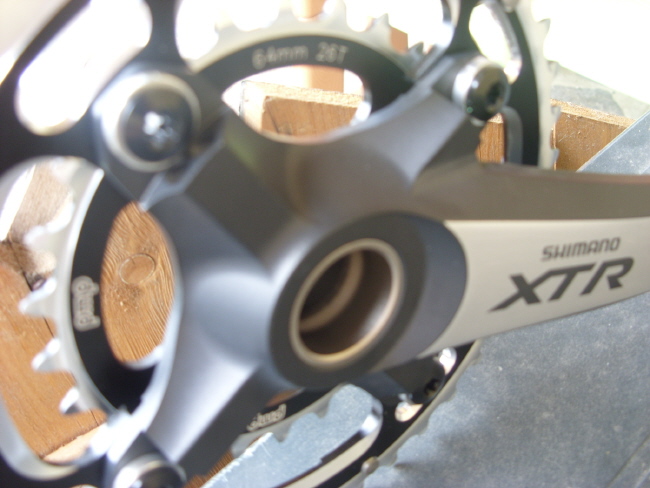

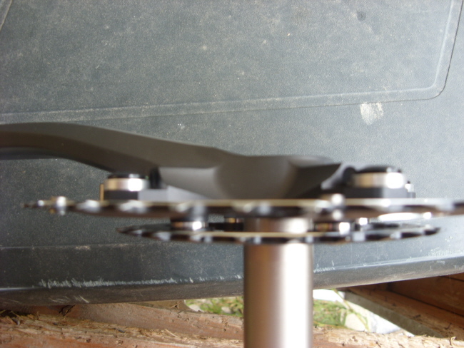

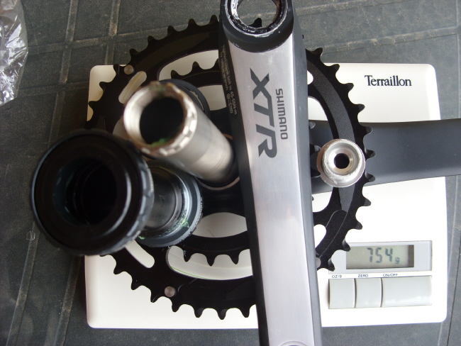

Tiens Pascal, Zéphi avait fait une p'tite photo
zéphi48 a écrit:
les entretoises 3 mms servent à compenser l'épaisseur du plateau 44,et donc permettent de conserver les vis et cheminées xtr qui viennent en butés grâce justement à ces entretoises :? tu me suis jusque là :lol:
donc les petites entretoises ne bougent pas et restent entre le plateau pmp en 26 et le pédalier :wink:
donc écartement semblable au xtr d'origine cad 7/8 mms environ.
pour le poids c'est négligeable,754 pour le pédalier version pmp et 778grs pour le xtr complet 8)

merci Benoît! J'ai compris! Ceux qui rajoutent des rondelles au niveau du gd plateau sont ceux qui utilisent les cheminées du pédalier. Donc vu que je vais mettre des cheminées courtes, il me restera donc à poser que des rondelles au niveau du petit plateau comme noté par Moussss ;)

soit un total de 724 g.
