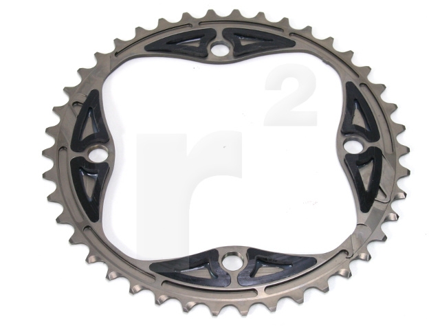

Ca n'a un rapport qu'indirect avec le sujet du post, mais ça reste de la bien belle mécanique et participera vraisemblablement à la rigidité générale au pédalage : pédalier Cannondale Hollowgram avec étoile triple monté en double plateaux Carbon-Ti 24-36 :

Fichtre, je sens que ce vélo, ça va être assez impressionnant ! Tu nous diras ce que tu penses des plateaux Carbone-Ti, ton retour sur la qualité des passages de plateaux et la rigidité m'intéresse.

Je peux déjà te le dire puisque j'ai roulé toute cette saison avec ces plateaux sur un pédalier Race Face next SL et un dérailleur AV Shimano Dura-Ace.
Pas d'usure, qualité d'usinage impressionnante, shifting très bon du petit vers grand plateau (sans être exeptionnel), shifting grand vers petit plateau excellent ( aucun déraillement ou presque, très grande rapidité). RAS en rigidité mais je ne sais pas si je suis suffisamment fin en terme de ressenti pour être afifrmatif sur le sujet (mais d'entrée de jeu, le titane est moitié plus rigide que l'alu).
Seul défaut, mais LudoTA a la même problématique sur son propre double avec plateaux classiques, une facheuse tendance du grand plateau à dérailler vers l'extérieur lors des arrêts. Parfois un peu pénible en course lors des portages.
Bibiwet a commencé a monter les Crest sur tes moyeux ;)

Merci pour ton retour !
PapyTA a écrit: Seul défaut, mais LudoTA a la même problématique sur son propre double avec plateaux classiques, une facheuse tendance du grand plateau à dérailler vers l'extérieur lors des arrêts. Parfois un peu pénible en course lors des portages
Que veux tu dire par là, je ne comprends pas comment cela peut se produire !?

Messagede PapyTA » Lun 31 Oct 2011 13:56
Moi non, plus j'ai un peu de mal à comprendre pourquoi. Mais après un arrêt, lorsque je repars, je me retrouve relativement fréquemment avec la chaine à l'extérieur du pédalier, donc pendouillant sur la manivelle. Je ne suis pas sûr que cela soit imputable aux plateaux.

Faut pas chercher à passer le troisième plateau quand on n'en a que deux :mrgreen:

Messagede faber » Lun 31 Oct 2011 15:22
Dérailleur avant monté trop haut ?

Messagede ubo » Lun 31 Oct 2011 16:13
faber a écrit:Dérailleur avant monté trop haut ?
surement oui

Messagede jber » Mar 1 Nov 2011 09:10
Seb-@. a écrit:Fichtre, je sens que ce vélo, ça va être assez impressionnant ! Tu nous diras ce que tu penses des plateaux Carbone-Ti, ton retour sur la qualité des passages de plateaux et la rigidité m'intéresse.
Je roule avec des plateaux Carbon-ti sur 2 de mes vélos, 40/27 sur pédalier Race Face sur le SR et 38/24 sur pédalier XTR sur le softail depuis près de six mois.
Je n'ai pas remarqué de problème de rigidité et aucune usure significative des plateaux (par rapport au TA chinook ou il me fallait presque 2 jeux par an :evil: , c'est le jour et la nuit...), le passage des plateaux est très bon autant à la remontée qu'à la descente, le seul problème venait des morceaux de plastiques à l'intérieur du 38 qui me faisait sauter la chaine lorsque je croisais en étant sur le petit plateau... je les ai fait sauter au tournevis et depuis plus de problèmes, aucune incidence sur le passage des plateaux et en plus j'ai gagné quelques grammes :mrgreen: .

Messagede mdlbuz » Mar 1 Nov 2011 09:27
pourtant, d'après ce qui est décrit, les inserts que tu as retiré devraient jouer un rôle
http://www.dulight.fr/product_info.php?cPath=91_63_149&products_id=247
en vente

Messagede PapyTA » Mar 1 Nov 2011 09:58
jber a écrit:
Seb-@. a écrit:le seul problème venait des morceaux de plastiques à l'intérieur du 38 qui me faisait sauter la chaine lorsque je croisais en étant sur le petit plateau
Aucun souci de ce côté là :shock:

Messagede jber » Mar 1 Nov 2011 10:32
mdlbuz a écrit:pourtant, d'après ce qui est décrit, les inserts que tu as retiré devraient jouer un rôle
Sur mon plateau Carbon-ti de 40 ancienne génération je n'en ai pas et le passage des plateaux est excellent, faut pas toujours croire tous les arguments commerciaux qu'ils nous sortent en permanence pour nous pousser à acheter le dernier modèle sorti :roll: , si j'avais pu trouver un plateau de 38 ancienne génération, il aurait eu ma préférence...
