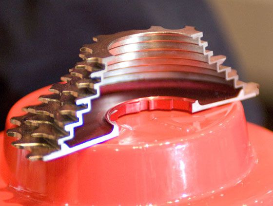

Attention avec la cassette Sram Red: elle n'évacue pas du tout la boue! Si tu es tenté par le 10 vitesses route, vois du côté de Shimano (compatible Sram Red, non?)

Olibabe a écrit:Attention avec la cassette Sram Red: elle n'évacue pas du tout la boue! Si tu es tenté par le 10 vitesses route, vois du côté de Shimano (compatible Sram Red, non?)
merci pour l'info !
trop tard :evil: :cry:

Messagede Klarf » Ven 24 Sep 2010 15:19
ca dépend ton type de boue, mais c'est peut etre pas non plus si catastrophique:

Messagede christophed83 » Ven 24 Sep 2010 15:26
pour être fixé, il faudrait connaitre les retours d'utilisation de ces cassettes en cyclocross.

Klarf a écrit:ca dépend ton type de boue, mais c'est peut etre pas non plus si catastrophique:
Le souci est que c'est plein entre chaque pignon. Je n'ai pas essayé personnellement, mais je connais un gars qui a essayé du Red à VTT avec du Double Tap... ben la cassette était vraiment problématique (en plus du Double Tap pour flat bar, un peu mou du genou, mais c'est un autre débat). Par contre, les dérailleurs Red devraient bien tenir le coup.
