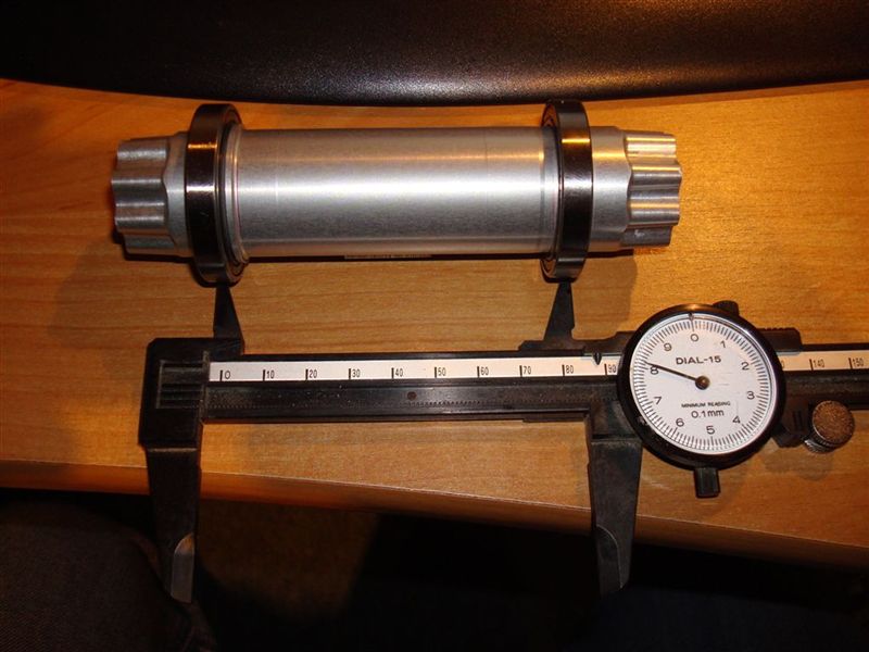

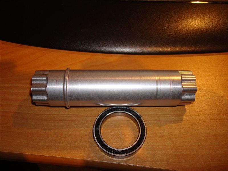

Ayant vérifié avec un bon pied à coulisse, je mesure 29,8 mm entre la butée et les canmelure. L'épaulement d'origine est bien lui de 30mm.
J'étais en train de vérifier avec un comparateur l'épaisseur tole de cannette de coca :D (je sais c'est un peu bricolo mais je cherche...)
PS : tu as une référence pour du scelle roulement ? çà aussi m'intéresse bcp :D
voici une première photo de l'axe montrant la butée à supprimer au tour (avec marqué en rouge approximativement l'emplacement des roulements avec +-70mm entre les 2)
Puis une autre photo avec les roulement à leur place finale (celui de gauche devant reculer sur l'arrêt)
