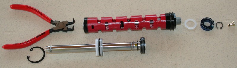

Non, elle ne gère pas la détente. C'est une autre cartouche, dans le fond du fourreau. une cartouche ouverte, car il n'y à pas de corps c'est le fourreau qui fait office de corps
La tige avec les deux bagues sur le bas de la photo, c'est la cartouche ouverte de la détente

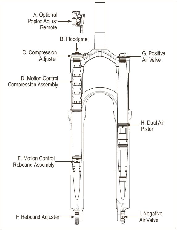

Bon voilà une vue éclatée, donc je pense qu'effectivement ce n'est pas le motion control du haut (vu qu'il y en a deux) qui contrôle le rebond mais bien en celui du bas.
Par contre je pense que le vrai problème est de savoir quelle quantité d'huile mettre afin de retrouver le même fonctionnement qu'avant.
Ne faudrait-il pas avoir le même niveau d'huile que lorsque la cartouche motion control est en place, elle trempe dedans l'huile donc relève son niveau mais de combien. du coup pour un fonctionnement identique on risque plus d'ajouter de l'huile et non d'en enlever ....

Erwanaa a écrit:Par contre je pense que le vrai problème est de savoir quelle quantité d'huile mettre afin de retrouver le même fonctionnement qu'avant.
Ce n'est pas la quantité d'huile qui pose problème après modif mais l'abscence de système de freinage en compression.
Il est impossible de retrouver le même comportement de la fourche après suppression de la cartouche Motion Control sauf en modifiant le piston de détente pour qu'il gère aussi la compression.
Sur une fourche non modifiée le niveau d'huile correct est celui qui permet au piston de la cartouche Motion Control d'être immergé (sinon le Motion Control n'a plus d'effet).
Sans le Motion Control on pourrait donc en théorie réduire le niveau d'huile tant que le piston de détente reste immergé. Le souci c'est qu'il n'y a rien pour séparer l'air de l'huile (la cartouche Motion Control aidait à créer cette séparation). De l'émulsion va donc se former en condition réelle d'utilisation et le fonctionnement de la fourche sera dégradé (sans même parler de l'absence de compression). Pour réduire ce risque d'émulsion il faudra donc mettre plus d'huile que le minimum théorique.
L'idéal serait donc de pressuriser l'air, ou mieux, de mettre un piston flottant et de pressuriser l'air en haut de la fourche (idem au Pure Delite des anciennes SID Race) pour éviter le mélange air-huile. Mais cette manip va modifier la linéarité de la fourche (elle va durcir plus fortement en fin de course).
Bref, à part refaire un système hydraulique complet, je en vois pas comment alléger cette fourche sans dégrader son fonctionnement.

Messagede Bryce » Mer 7 Jan 2009 19:30
une fourche arrive à gérer les hautes et basses vitesse en compression si elle est muni de clapet (rondelle acier très fine et souple )
j'arrive pas à les voir sur cette photo !
c'est donc la cartouche qui fera office (mais pas aussi bien q'un vrai piston double flux)

Bryce a écrit:une fourche arrive à gérer les hautes et basses vitesse en compression si elle est muni de clapet (rondelle acier très fine et souple )
Sur cette version de la cartouche (celle de la photo) il n'y a pas de clapet pour les hautes vitesses. Il n'y a donc pas de gestion différentiée haute et basse vitesse.
Par contre on peut contourner l'usage du Floodgate (qui sert normalement de "clapet" lorsque la fourche est bloquée) pour créer une sorte de "clapet" pour les hautes vitesses: Il suffit de régler le Floodgate suffisamment sensible pour qu'il s'ouvre lors des compressions haute vitesse lorsque la fourche n'est pas bloquée.

Messagede BiBi WET » Mer 7 Jan 2009 20:09
Bryce a écrit:
gdv a écrit:Car si tu pressurise au dessus du piston flottant tu va atteindre lors d'une compression de la fourche plus rapidement une pression élevée dans cette chambre déjà pressurisée à la base et donc tu va durcir très rapidement la fourche sur une compression et certainement aussi limiter un peu le débattement max que tu pourra réellement atteindre. (l'air ne se comprime pas à l'infini)
tu penses donc que le volume d'air va diminuer fortement côté droit, comme dans le dual air ? moi je pense l'inverse car le piston est flottant c'est à dire qu'il sert à séparer l'huile de l'air mais en aucun cas il est dépendant de la tige basse du piston de laminage... il restera donc plus ou moins à l amême place lors du fonctionnement !
On parle bien de la modif qui consiste à retirer la cartouche d'air et à pressuriser l'air qui se trouve au dessus de l'huile (avec ou sans piston flottant de séparation air/huile).
Dans ce cas le seul piston qu'il reste est celui de la détente. Or ce dernier n'est pas flottant. Du coup, lorsque tu vas comprimer la fourche, la tige qui le supporte va rentrer dans le volume d'huile et va comprimer encore plus l'air déjà sous pression dans la partie haute...
www.asterion-wheels.com

Messagede BiBi WET » Mer 7 Jan 2009 20:16
Erwanaa a écrit:effectivement la cartouche motion control freine l'entrée/sortie de l'huile bibi l'a bien expliqué.
Pour être exact je dirais qu'elle ne freine que l'entrée de l'huile et pas la sortie...
Erwanaa a écrit:Et pourquoi pas mettre une huile avec une viscosité plus forte qui freine son passage dans le motion control du bas si on arrive toujours à trouver le bon réglage de rebond (plus ouvert du coup). Une huile à plus grande viscosité aurait l'avantage de moins émulsionner l'air et l'huile je pense.
Selon SRAM la partie du bas n'est pas un "Motion Control" mais un piston "normal".
L'idée d'utiliser une huile plus visqueuse est possible (c'est ce que SRAM faisait sur l'ancienne SID Team avec Pure Delite qui n'avais pas de gestion séparée compression/détente), mais là encore on va modifier le comportement dynamique de la fourche.
Si en statique une huile fluide avec un petit passage d'huile dans le piston est équivalent à une huile visqueuse avec un gros passage d'huile dans le piston, en pratique c'est très différent.
Pour garder une gestion correcte de la compression il faudrait un piston de détente qui gère la compression et la détente (si possible avec des réglages différents en compression par rapport à la détente).

Messagede BiBi WET » Mer 7 Jan 2009 20:22
Bryce a écrit:
BiBi WET a écrit:On parle bien de la modif qui consiste à retirer la cartouche d'air et à pressuriser l'air qui se trouve au dessus de l'huile (avec ou sans piston flottant de séparation air/huile).
et l'huile va remonter jusqu'où comme ça ?
elle va pas finir pas passer par les petits trous du pistons pour s'échapper vers le bas ?
ou alors tu roules avec une détente complétement fermée ?
N'oublie pas qu'il s'agit d'un système fermé et non d'un système ouvert. :wink:
L'huile ne peut donc pas sortir du plongeur. Elle passera juste au travers du piston de détente (d'autant plus facilement - et ceci quel que soit le réglage de la détente - que le piston de détente ne freine pas la compression vu qu'il y a un clapet pour laisser passer l'huile dans le sens de la compression). Mais comme la tige qui supporte le piston va rentrer dans le plongeur lors de la compression, le volume d'air va forcément diminuer.
On n'est pas dans un mode de fonctionnement à volume constant (ou quasi constant).

Messagede BiBi WET » Mer 7 Jan 2009 20:26
Bryce a écrit:la pressurisation de la chambre à air aura exactement le même effet que la cartouche...
en bloquant les variations brutales du niveau d'huile sur des vitesses rapides !
je trouve ce sytème contre-mécanique, mais il marche super bien comme tu l'a souligné
je préfère pour ma part un vrai piston double flux avec clapets
Même effet que la cartouche à ce niveau mais pas au niveau du durcissement en fin de course. Il suffit de comparer les deux systèmes en pratique pour s'en convaincre (je l'ai fait en ce qui me concerne).
Voilà pourquoi je n'aime pas ce principe de pressurisation de l'air.
Tout comme toi je préfère un vrai piston double flux avec clapets comme sur l'ancienne SID Team et SID WC ou comme sur les nouvelle SID Team et SID WC.
