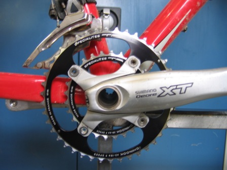

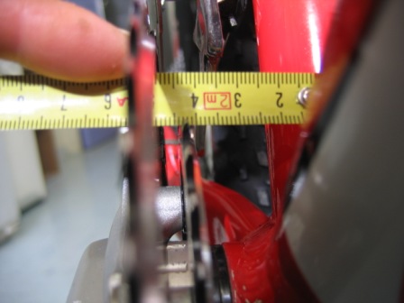

Messagede reno » Dim 19 Oct 2008 20:18
salut ,
voici mon pédalier double , en 42/28.
3 eme sortie ce dimanche avec , et ça à l'air de le faire ( j'ai une cassette 11/34) .
la ligne de chaine est de 47mm , ce qui est plutot correct.
reno
Messages: 51
Inscription: Ven 2 Mar 2007 22:03
Localisation: pertuis-84-
Messagede $eboss » Dim 19 Oct 2008 20:22
ué moins de 50 semble le mieux :wink:
tu as le poids de tes 2 plateaux stp?

Messagede reno » Lun 20 Oct 2008 16:22
$eboss a écrit:tu as le poids de tes 2 plateaux stp?
65 grs pour le 42
35 grs pour le 28
