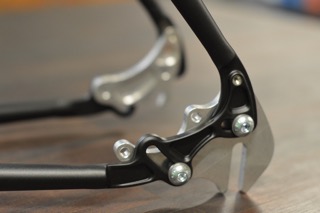

C14 a écrit:Bonjour à tous,
après m'être séparé il y a 3 ans de mon Rohloff pour cause de passage sur un vélo en 142x12, un nouveau changement de vélo cette fois en 148/12, me fait me poser des questions ...
Qqun a-t-il tenté l'adaptation d'un Rohloff en 135/10 sur un cadre en boost ?
oui. pour les 2 formas
pour un cadre alu en 142x12:
dans un premier temps , j'ai fabriquer des adaptateurs placées dans les pattes du cadre pour recevoir le moyeux tel quel bloqué avec un serrage rapide classique.
plus tard, j'ai fabriquer une nouvelle plaque anti-couple (filetée) et sa vis pour la serrer au cadre coté commande, et un nouvel écrou qui remplace celui en alu (du porte pignon) et sa vis pour le serrage coté pignon. un peu dans le principe de ce que propose rohloff...
c’était de la bricole maison mais ça a tenue... jusqu’à la la casse du cadre (triangle AV, rien a voir avec la moyeu)
puis dernièrement pour un cadre en 148x12:
l'idée était de reprendre le deuxième montage mais pour le moment, c'est un mix des 2 solution précédentes n'ayant pas les outils ou les pièces sous la main pour le finaliser.
C14 a écrit:L'idée serait de fileter l'axe du rohloff (en M7 je pense) et de faire des adaptateurs qui viennent se mettre en bout d'axe de chaque côté.sous la main, je n'ai plus les cotes sous la main. Vous savez où je pourrais les trouver ?
c'est impossible de tarauder ou fileter l'axe principale du rohloff (j'ai essayer), c'est de l'acier traiter thermiquement (après usinages), il faudrait le recuire avant et le tremper après.
par contre c'est jouable sur la plaque anti-couple.
je peux te donner les cotes que tu veux en MP

C14 a écrit:Ah si on ne peut fileter l'axe ça devient plus compliqué en effet. Je ne comprends pas trop comment tu avais fait avec le porte pignon ... tu n'as pas une photo ?
j'ai remplacer l'écrou en alu N°6 sur l'éclaté ci dessous par un autre écrou plus long, il est donc vissé en bout d'axe de moyeu (assure le serrage des 2 roulements N°8) et reçois par l'autre bout la vis qui maintient le tout sur la patte de cadre.
https://www.rohloff.de/fileadmin/_processed_/7/e/csm_explosion_speedhub_2011_d151aee5e8.png
je n'ai pas de photos ss la main, j’essaierai d'y penser lors de la prochaine vidange.
j'ai juste un schéma que je peux te faire suivre (je n’arrive pas a l’insérer).

bicloune a écrit:j'ai remplacer l'écrou en alu N°6 sur l'éclaté ci dessous par un autre écrou plus long, il est donc vissé en bout d'axe de moyeu (assure le serrage des 2 roulements N°8) et reçois par l'autre bout la vis qui maintient le tout sur la patte de cadre.
Bicloune, si jamais tu repasses par là, une photo ou un crobar de ce que tu as fait du côté de l'écrou (ref 6 sur le schéma) côté pignon pour l'adaptation en 148.
Ce qui me pose problème à ce niveau c'est l'axe qui dépasse et qui limite de beaucoup la longueur possible du filet dans l'écrou rallongé.... mais qqchose a dû m'échapper

Messagede Rocky Rider » Dim 8 Oct 2023 20:20
Salut à tous.
J'ai foirée un pas de vis de ma pate amovible Rohloff (coté gauche). Vous avez idée de la référence et où ça se peut être disponible ? J'ai demandé à Vagabonde mais pour l'instant je n'ai encore aucun retour.

Messagede bob27 » Lun 16 Oct 2023 15:05
Rocky Rider a écrit:Salut à tous.
Bonjour
Ca ressemble à du Paragon, ils ont un site de vente en ligne, Paragon Machine Works, au pire, connaître le nom du produit peut t'aider à la retrouver

Messagede Rocky Rider » Mer 18 Oct 2023 07:26
Super merci pour ton aide.
Ca ressemble bien à ce modèle : https://www.paragonmachineworks.com/10-mm-left-side-rocker-rohloff-iso-mount-choose-color.html
mais avec les frais de port j'arrive à près de 78 $
Patrice de Vagabonde m'en propose une pour moins cher.
