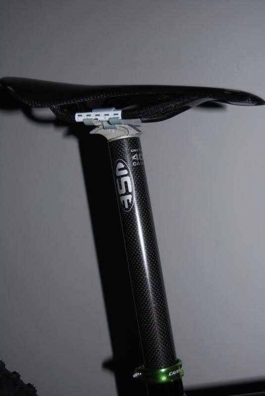

Comme j'avais besoin d'un peu de recul, j'ai opté pour une TdS USE en carbone ( 31.6 de diam / 400mm de long / 192 gr ). La tds cannondale C2 fait 278gr...

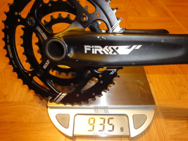

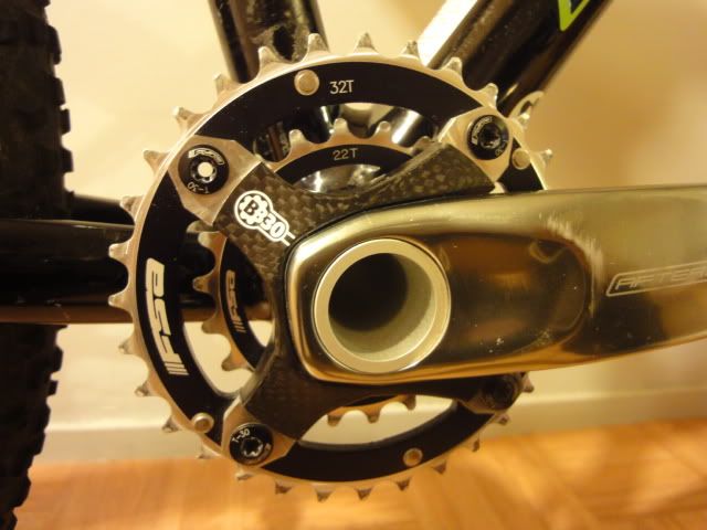

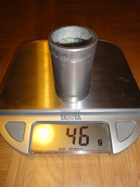

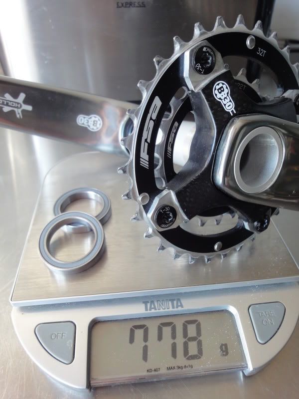

quelques photos et poids du pédalier d'origine sur le F3 ainsi que ceux du pédalier en BB30 que j'ai installé à la place. Je suis content car non seulement j'allége le vélo de 200 gr mais surtout parce que j'ai enfin des manivelles plus adaptées ( 170mm ) et je gagne de la garde au sol en virant le 44 dents...
Reste plus qu'à attendre le Der AV de route et je ne serai pas loin du montage final ( aux environs de 8.9 kg ).
pédalier d'origine avec cuvettes
adaptateur BB30 > BSA
Afterburner en BB30 et étoile carbone

tu comptes rouler en 32-22 ?
avec quelle cassette ?
apres au niveau du poids une cassette xtr permet de gagner de précieux grammes
canard974
Messages: 1234
Inscription: Jeu 14 Oct 2010 21:15
Re: Cannondale FLASH ALU 2010
Messagede HBS » Ven 29 Oct 2010 22:20
canard974 a écrit:tu comptes rouler en 32-22 ?
Oui, je pédale rarement en puissance mais plutôt en vélocité, à l'arrière j'ai une XT en 11x32 donc c'est du gain de poids "gratuit" sans modifier mes "habitudes" de pédalage... je pense avoir gagné un peu de puissance ( :oops: ) avec l'entrainement de route de cet été donc je mettrai éventuellement un 34 à la place du 32.
Quant au changement de cassette, dans la mesure où cet un "mulet" monté pour rouler dans la bouillasse d'IdF je préfére garder mon argent pour le Gary Fisher...
