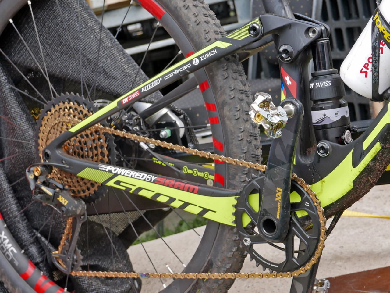

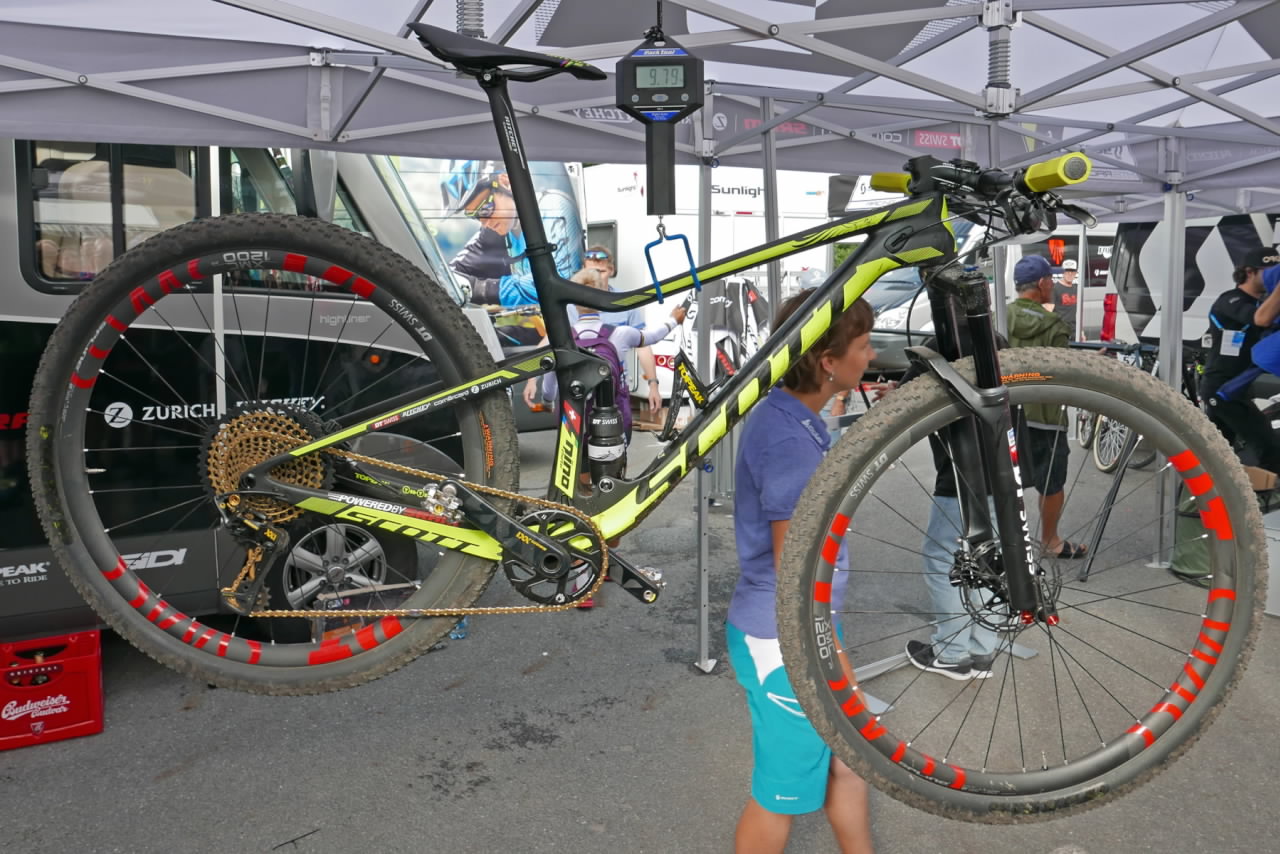

Messagede Vasarely » Lun 4 Juil 2016 19:09
Le Spark de Nino pesé à Nové Mesto
XCO_Mountain-Bike_World-Championship_Nove-Mesto_elite-mens-winner_Nino-Schurter_Scott-Spark-RC-900-WC_actual-weight-9790g 3.jpg

Messagede Tuut » Lun 4 Juil 2016 20:50
bien haut ces jantes non ?
Tuut
Messages: 2203
Re: scott spark
Messagede superamerican » Lun 4 Juil 2016 21:07
Si je compare le poids du cadre du RC SL à celui de mon 900 Premium, mon montage étant à environ 9,5kg, j'en déduis que les 9kg sont atteignable assez facilement :shock:
superamerican
Messages: 387
Inscription: Mar 17 Juil 2012 19:48
Re: scott spark
Messagede pmazuy » Mer 6 Juil 2016 08:13
Oui, et ce poids c'est avec des XMC et non des XRC ! Étonnant ce choix :shock:
pmazuy
Messages: 36
Inscription: Sam 22 Mar 2014 12:05

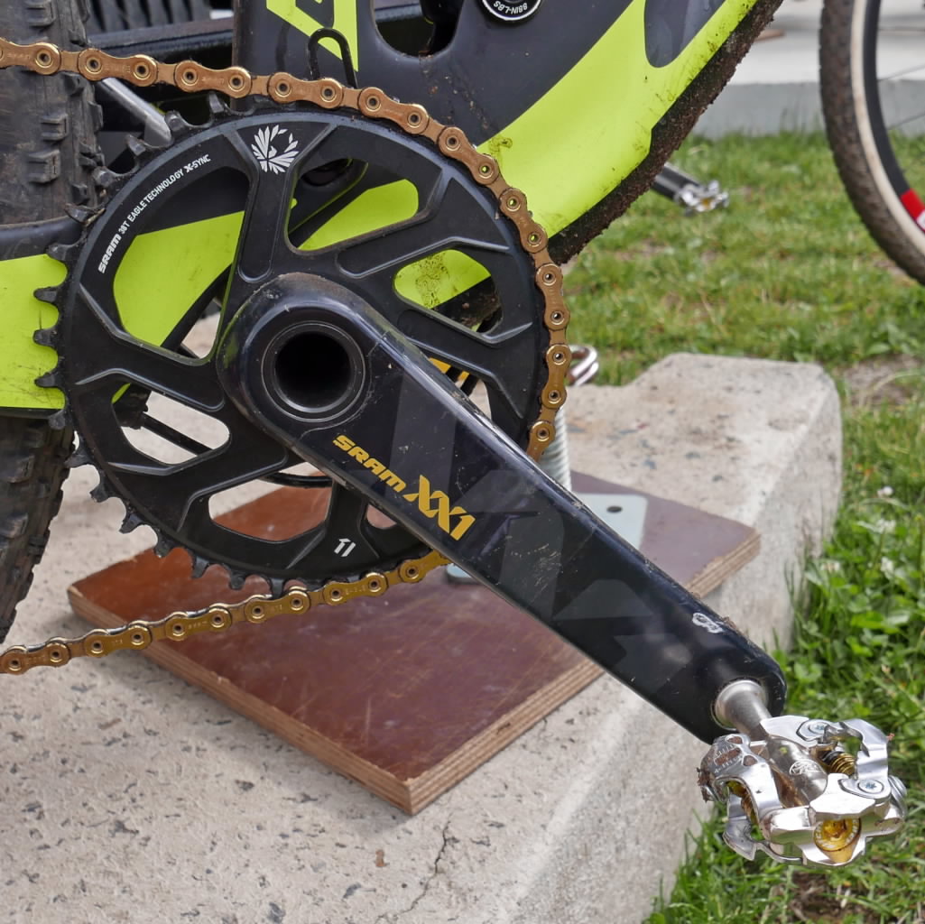

Messagede Vasarely » Jeu 7 Juil 2016 09:54
Toujours impressionnant le développement utilisé par Nino: plateau de 38 dents avec cassette XX1 Eagle 12 vitesses en 10x50
XCO_Mountain-Bike_World-Championship_Nove-Mesto_elite-mens-winner_Nino-Schurter_Scott-Spark-RC-900-WC_38T-Eagle-cranks.jpg
XCO_Mountain-Bike_World-Championship_Nove-Mesto_elite-mens-winner_Nino-Schurter_Scott-Spark-RC-900-WC_SRAM-Eagle-XX1.jpg

Messagede Ajaj » Jeu 7 Juil 2016 10:37
C'est équivalent à un 32-33 en XX1 (pignon de 42). Pas si extravagant. Je me rappelle a l'époque du triple les gars qui montaient "sur la plaque" des raidars énorme. Le VTT a bien évolué vers plus de cadence dans l'ensemble.
Ajaj
Messages: 1498
Re: scott spark

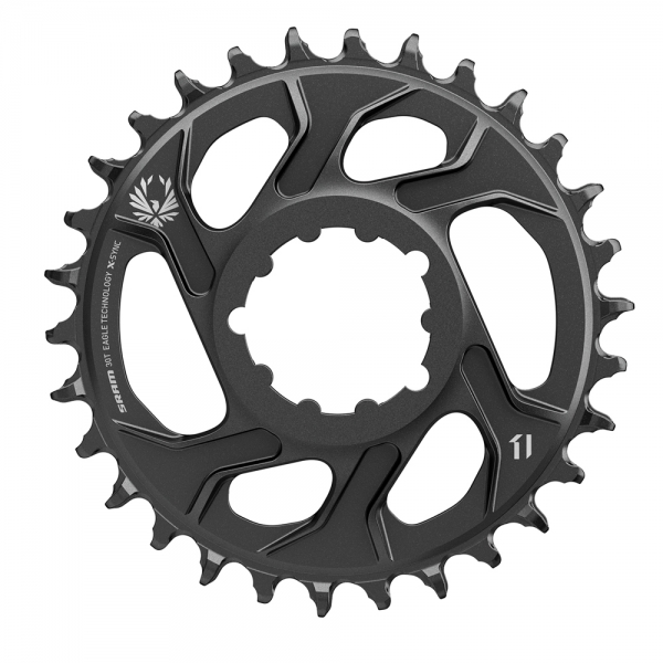

Messagede teamdindon » Jeu 7 Juil 2016 10:48
Il est bizarre son plateau Eagle. Le découpage spécifique des dents me parait moins prononcé que sur les photos officielles :
teamdindon
Messages: 2927
Localisation: Villeurbanne

Messagede guimev » Ven 15 Juil 2016 12:30
c'est quel modèle de pédales ?
guimev
Messages: 323
Inscription: Dim 1 Nov 2009 18:27
Localisation: Nantes
Re: scott spark
Messagede Francesco d'Andrea » Ven 15 Juil 2016 13:19
guimev a écrit:c'est quel modèle de pédales ?
Ce sont des Ritchey WCS XC ;)
