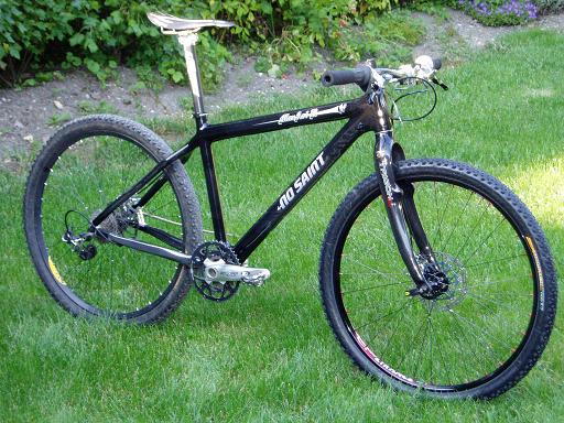

Messagede Klarf » Sam 14 Juin 2008 10:07
ton mulet va etre plus léger que ta bete de course lol!
on diré que la fouche et le cadre ont la même finition, ca rend pas mal, même si le guidon parrait super bas :o

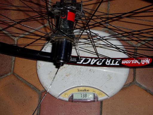

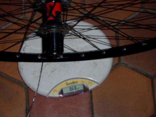

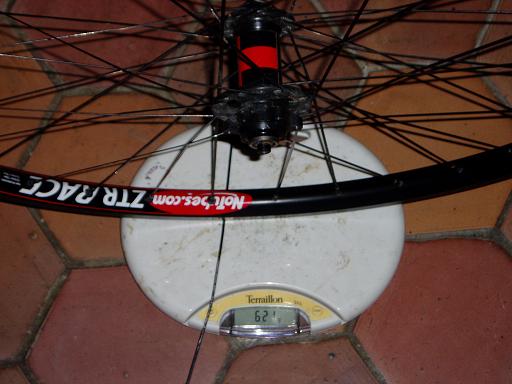

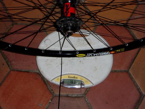

Messagede pascal » Dim 15 Juin 2008 18:58
roue AR avec 717 disc
la meme avec la jante ZTR race
avant
aprés,pour un total de 1359g et un gain de 282 g mais surtout un montage No tubes ultra facile,sauf pour le furious fred que je vais virer car il ne veux pas tenir la pression :evil: et sa bande de roulement est vraiment trop fine pour moi
pascal
Messages: 663
Inscription: Mer 11 Jan 2006 19:52
Messagede herve 38 » Dim 15 Juin 2008 19:00
tu as déduis le rayon ?
herve 38
Messages: 2829
Localisation: Bugey sud
Messagede pascal » Dim 15 Juin 2008 19:07
oui bien sur :wink:
pascal
Messages: 663
Messagede proracing » Dim 15 Juin 2008 19:09
1359gr ! pour des Ztr race .... C'est beaucoup ! tu as monté quel rayon ?

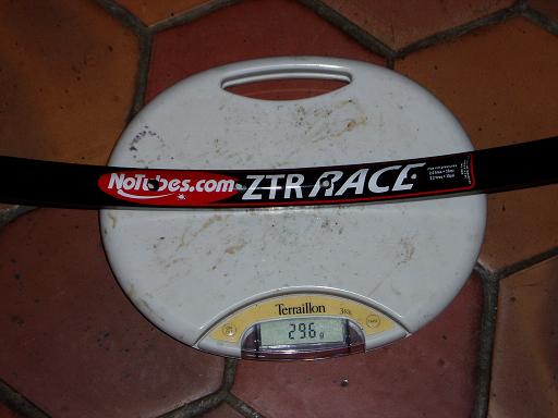

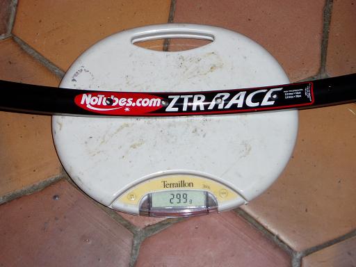

Messagede pascal » Dim 15 Juin 2008 19:13
proracing a écrit:1359gr ! pour des Ztr race .... C'est beaucoup ! tu as monté quel rayon ?
des cx ray,des moyeux dt 240s et les jantes ne sont pas super légères (296g et 299 g ) mais bon pour roulé dans la boue ou avec mon mulet cela suffit largement :D
pascal
Messages: 663
Messagede Seb-@. » Lun 16 Juin 2008 09:39
Tu as donc des écrous en laiton ou en inox ?
Approximativement :
Jantes : 600g
CX-ray : 280g
Moyeu arr : 270g
Moyeu avt : 150g
= 1300g environ sans les écrous.
Ce qui laisse 60g environ pour les écrous, soit le poids de 64 écrous laiton ou inox. Je trouve un peu dommage et peu cohérent d'avoir choisi des ZTR Race, qui sont quand même très optimisée et réclament quelques égards à l'usage, mais d'avoir mis des écrous franchement lourds. Des écrous alu auraient été plus en rapport avec les jantes. Pour le même résultat, tu aurais pu monter des ZTR Olympic 330 avec des écrous en alu, le montage aurait été globalement un peu plus costaud (et moins cher aussi il me semble).
Seb-@.
Messages: 7687
Localisation: 28 & 91
Messagede ubo » Lun 16 Juin 2008 09:45
Je pense qu'il a mis de l'alu ( livrés avec les rayons), y'a peut être le scotch + les valves notubes en plus ?.
ubo
Messages: 9518
Messagede Seb-@. » Lun 16 Juin 2008 10:01
Dans ce cas, je ne vois pas où trouver les 40g d'écart par rapport aux écrous alu !? Même avec les valves et le scotch, ça fait moins. Sauf s'il a monté des fonds de jante.
Aller, c'est quoi, le truc ??? :lol:
Seb-@.
Messages: 7687
Messagede tompompom » Lun 16 Juin 2008 10:42
Seb-@. a écrit:Dans ce cas, je ne vois pas où trouver les 40g d'écart par rapport aux écrous alu !? Même avec les valves et le scotch, ça fait moins. Sauf s'il a monté des fonds de jante.
Il y a de la boue sur le moyeu AR…
tompompom
Messages: 522
Inscription: Mer 28 Déc 2005 18:07
Localisation: belgique
Messagede Klarf » Lun 16 Juin 2008 10:53
tu joue que sur la théroie là, en pratique tu as jamasi vu des écarts comme ca?
on remarque que les écrou sont noir sur les photos, donc en alu ;)
Messagede pascal » Lun 16 Juin 2008 11:39
en fait pour les roues,comme je l'avais déja dit,j'ai juste changé les jantes sur des roues déja montées,j'ai donc remis les vieux écrous (qui doivent etre en alu car la portée est blanche et ils sont oxydés)maintenant le poids de l'ensemble je n'en sait rien,il aurais fallut que je pése toutes les pièces une par une et je pense qu'un écart de poids sur les moyeux par rapport au poids constructeur est tout a fait possible (mes jantes sont par exemples plus lourdes que celles de Proracing )
maintenant 40g de plus ou moins sur ces roues ne me derange pas du tout,car mon objectif était surtout d'avoir une paire de roue tubeless avec un échange de pneus super facile suivant la nature du terrain :)
pascal
Messages: 663
Messagede Seb-@. » Lun 16 Juin 2008 12:06
J'ai déjà eu des roues avec des écrous en acier de couleur noire.
Sinon, puisque les jantes ont été pesées, les dispersions ne viennent pas de là. Restent donc :
- les rayons
- les écrous
- les moyeux.
J'ai quand même du mal à croire qu'une telle différence soit possible sur des composants haut de gamme. Cela signifierait que les dispersions de fabrication sont conséquentes.
Et attribuer l'écart à un seul poste est impossible : des écrous en alu ne vont pas peser 60g au lieu de 20, des CX-ray (environ 280g les 64) ne vont pas être 14% plus lourds, des DT240 ne vont pas être 10% plus lourds non plus. Voilà pourquoi je penchais pour des écrous plus lourds (on retrouve 40g sur 60, les 20 derniers auraient été, justement, à attribuer aux dispersions).
