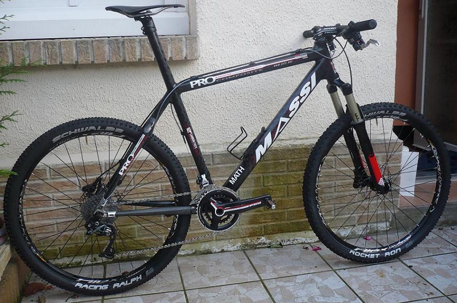

Messagede attack » Sam 30 Jan 2010 12:55
Bon petites news pour 2010
Le bike a subi une petite perte de poids
il est descendu à 8.70kg
Les changements ont été :
Passage sur cintre ritchey superlogic
chaîne kmc 9SL : 35g de gagner par rapport à une sram 991 :o
passage en xtr pour les dual control et les freins
j'ai tant bien que mal essayé de monter un derailleur de route en tant que derailleur avant mais après avoir explosé 2 dura ace (montage speen et roulette) je repars avec mon XT
je l'ai allégé en coupant le passage pour tirage bas et en y montant de la visserie alu et nylon
le derailleur arrière reçoit aussi de la visserie nylon, tout comme les vis pour le 2eme porte bidon
le port bidon lui est devenu un btp
et enfin les autocollants perso de bloobird
place aux photos
attack
Messages: 1179
Localisation: LILLEBONNE (76)
Re: Massi 2010 : 8.7kg en dual control !!!
Messagede attack » Sam 30 Jan 2010 12:58
poste de pilotage :
attack
Messages: 1179
Messagede attack » Sam 30 Jan 2010 13:00
derailleur avant :
attack
Messages: 1179
Messagede attack » Sam 30 Jan 2010 13:01
derailleur arrière :
attack
Messages: 1179
Messagede attack » Sam 30 Jan 2010 13:02
porte bidon :
attack
Messages: 1179
Messagede attack » Sam 30 Jan 2010 13:04
autocollants :
attack
Messages: 1179
Messagede attack » Sam 30 Jan 2010 13:08
le bike à 8.7 kg:
attack
Messages: 1179

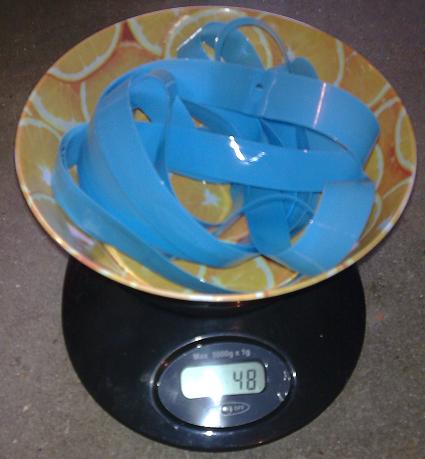

attack a écrit:alors les roues !!!
Montage artisanal par un forumeur
jantes Alexrims XCR Pro Scandium (312 et 315g)
moyeux AMC 2009 (127 et 238g)
rayons Sapim CX ray + ecrous alu
roue avant : 594g
roue arrière : 703
Il faut rajouter les fonds de jante (je roule en chambre latex)
j'ai des ritchey a 48g la paire !!!!
Si quelqu'un a une solution (du scotch resistant qui se deforme pas beaucoup ? le scotch d'electricien c'est trop souple et vient s'enfoncer au niveau des trous des rayons => pincement )
Hello,
je roule également chambres latex michelin depuis maintenat 4ans
je n'ai jamais si peu crevé qu'avec cette solution, j'ai même fait les 40 derniers km du roc marathon en ayant pincé (mais vraiment pas juste un peu), et pourtant le pneu ne perdait que très peu de pression, j'ai du regonfler une fois au KM60 et ça à tenu jusqu'à la fin !! et 5min après avoir franchi la ligne d'arrivée....PFFFFFFFFFF plat
bref fin du HS
pour tes fonds de jantes, j'ai des Schwalbe tressé à coller tu gagne environ 20g pour 3sous
28g la paire avec le film dessus

Messagede attack » Sam 30 Jan 2010 18:54
pour le fond de jante j'ai mis du scotch du boulot qui ne s'etire pas
1g pour les 2 jantes et gratos
les veloplug j'ai essayé mais vu mes jantes ça ne le faisait pas
