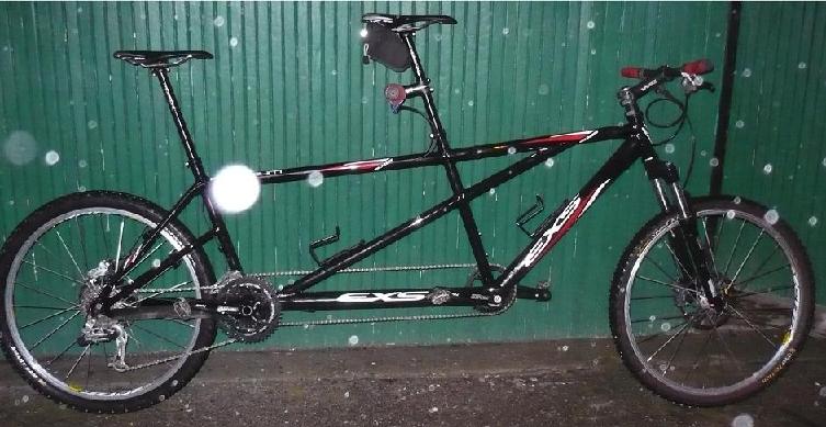

Messagede attack » Ven 29 Fév 2008 22:37
on vient de finir le montage de notre tandem pour la saison
ça donne ça :
cadre exs (4300g)
fourche tora 100mm
roues crossride (pour le moment)
pedaliers truvativ tandem avec axes intégrés
derr arr X0
derr avt deore
chaines kmc
tiges de selle thomson elite
cintre easton EA30
potences decathlon
selles decathlon
freins avid code 185mm
cassette deore
on va avoir des roues avec moyeu dt 370
et jantes mavic xm819 ust
tout ça pour un petit budget de 2000 euros
il n'est pas encore passé a la balance
la seule interrogation : les pneus
que me conseillez vous en taille et modeles ???
je pensais a des barracuda
surtout que les coupes de france seront a la montagne donc caillasse !!!
ces pneux sont bons devant en accroche laterale
et ont un bon rendement
et en 2.1 je trouve leur volume correct pour un tandem
attack
Messages: 1179
Localisation: LILLEBONNE (76)
Messagede attack » Ven 29 Fév 2008 22:39
Photo prise hier soir sous la pluie !!!!!
attack
Messages: 1179
Messagede proracing » Ven 29 Fév 2008 22:55
T'as pas peur pour les roues ?
proracing
Moderateur
Messages: 12228
Messagede attack » Ven 29 Fév 2008 22:57
pour les crossride ou les futures ?
attack
Messages: 1179
Messagede proracing » Ven 29 Fév 2008 22:58
Les crossride !
proracing
Moderateur
Messages: 12228
Messagede attack » Ven 29 Fév 2008 23:01
elles doivent rouler ce week end et apres c'est tout
les autres sont en commande
et comme on doit rouler avec le tandem ce week end on y a monté mes crossride
(ce sont mes roues d'entrainement pour mon vtt)
on a des gars du club qui ont fait le roc tandem avec des crossride et zero soucis
a voir dimanche apres la course !!!!
attack
Messages: 1179
Messagede proracing » Ven 29 Fév 2008 23:03
