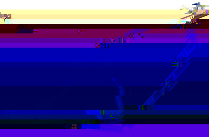

Messagede PapyTA » Ven 13 Avr 2012 02:02
Klarf a écrit:Je me disais bien que les haubans ressemblait à ceux des vélo skyde ;)
Oui, mais les haubans Skyde ressemble aussi à ceux du Rocky Mountain Blizzard apparu dans les années 90, vélo sur lequel je fantasmais gravement à l'époque ("à chacun son luxe", pour ceux qui ont connu...) et à partir duquel je me suis inspiré (Blizzard à l'AR, Sunn 10 à l'AV). ;)
