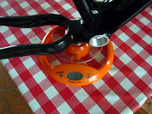

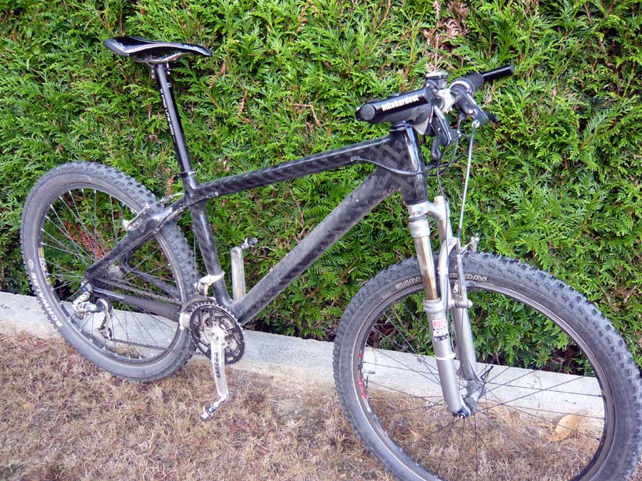

Messagede rondelalune » Sam 5 Sep 2009 09:55
voici mon vtt
Poids: 9460g avec les nobby nic 2.4 et chambres à air et tout comme sur la photo.
Le NN 2.4 passe à l'aise dans le cadre.
J'ai posé un film plastique sous le tube oblique pour protéger des impacts et installé un morceau de tuyau caoutchouc renforcé sur la base pour protéger des remontées de chaines.
Ce cadre nécessite un pivot de fourche d'au moins 20 cm, j'ai du ralonger le pivot de ma sid (avec une pièce fabriquée sur mesure au tour, emmanchée colée).
J'ai acheté le cadre sur ebay au début de l'année. Il m'est revenu à 260 euros frais de port compris (après avoir revendu la tige de selle et le cintre qui étaient compris dans l'enchère). Je crois que c'était une excellente affaire.
C'est un taille S (je mesure 1,71m) pesé à 1267g avec les tasseaux V-brakes et patte de dérailleur.
Pour ce qui est du "comportement" du cadre sur le terrain, je suis incapable de fournir un jugement ou faire des comparaisons, c'est mon premier cadre en carbone. Tout ce que je peux dire c'est que je suis satisfait de la taille, ça me fait une petite monture très maniable (j'ai roulé sur des 18 pouces et même sur un 19 pouces auparavant), ça tourne dans un mouchoir de poche. J'envisage l'achat d'une sid 2009 en 100 mm afin d'obtenir une géométrie plus sécurisante en descente.
trop de blabla pour un truc qui n'existe même pas encore sur le marché. ça c'est mon avis.
