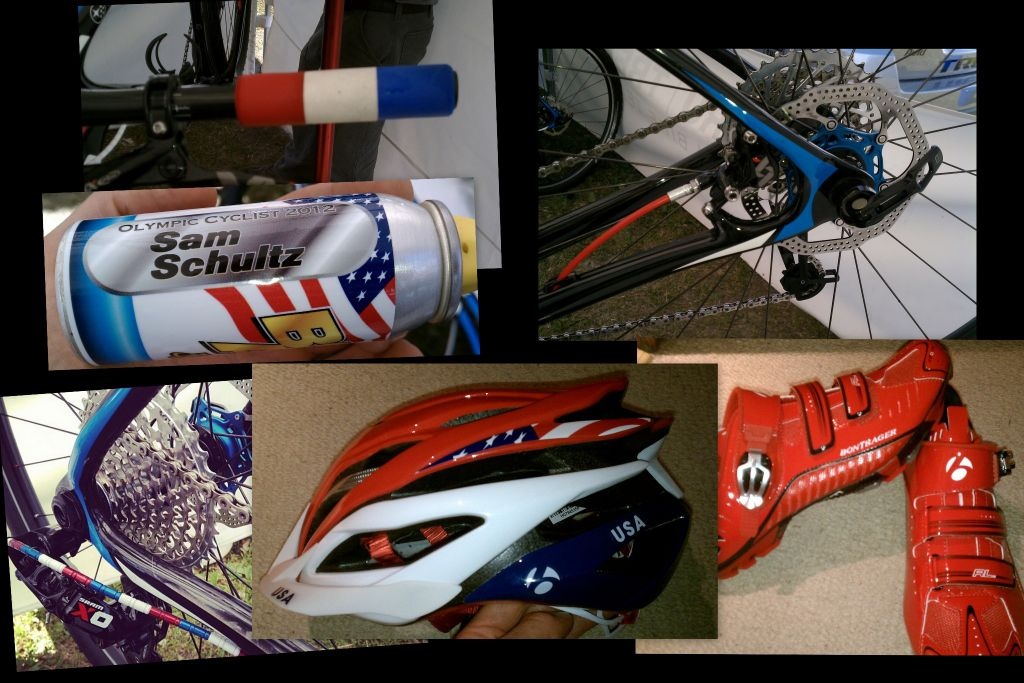

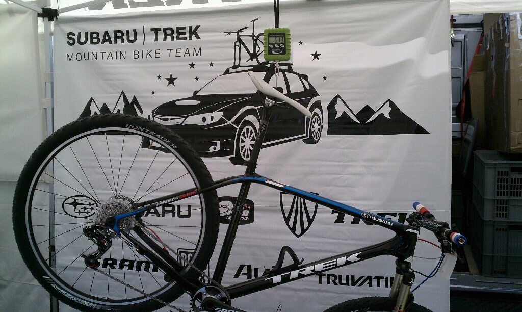

c'est le vélo de qui? bbr en plus? JC new sponsor :) lol
en tout cas, bizarre, der XO,cassette 10s! c'est ptet le XO type 2?!
on pourrait donc, si je me fie à la tof, utiliser uniquemnt la chaine du XX1 ainsi qu'un plateau/étoile tout en gardant, manette/der ar mais type 2/ cassette 10s? ou montage uniquement pour rouler sur route!

Messagede lemairevtt » Ven 3 Aoû 2012 17:15
ah yes bien vu les grips BBR mais il me parait grand pour JC, non?
on roulait bien en X10SL en 9v on pourrait imaginer pouvoir rouler en xx1 sur K7 10v, ça manque d'info :twisted:

Messagede $eboss » Ven 3 Aoû 2012 17:29
ué mais BBR, à moins qu'il soit Ufolep :lol:
JC est grand, regarde son spad pour la 1er WC cette année, c'est comme nous sur un M! :arrow:
ptet aussi le seul TREK 2013 dispo lol, bref, on se fait des films, ça occupe, le cheval au JO...
yes, excat pour les chaine!

Messagede LudoTA » Ven 3 Aoû 2012 18:05
C'est le vélo de Sam Schultz pour les JO !
http://www.cyclingdirt.org/article/13707-First-Look-Sam-Schultz-Olympic-Edition-Trek-Superfly-SL-Pro
C'est bien un XO type 2, à partir du moment où le plateau est un XX1 je ne vois pas pourquoi ça ne marcherait pas en usage tout terrain.

Messagede $eboss » Ven 3 Aoû 2012 18:08
LudoTA a écrit:C'est le vélo de Sam Schultz pour les JO !
Yes!
dans tous les cas, dans cette version, ça reste du mono classique (braquet limité)
