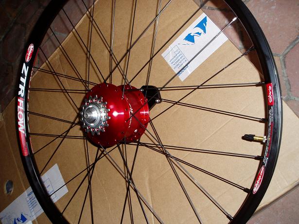

Je viens de recevoir ma roue montée avec le Rohloff et jante ztr flow.
C'est une belle bête :) , par contre le poids 2.42 kg la roue :? c'est tout de même assez lourd mais comme c'est pour un usage en tandem le but recherché est avant tout la fiabilitée car on en avais un peu marre des galères à répétition sur la transmission.
