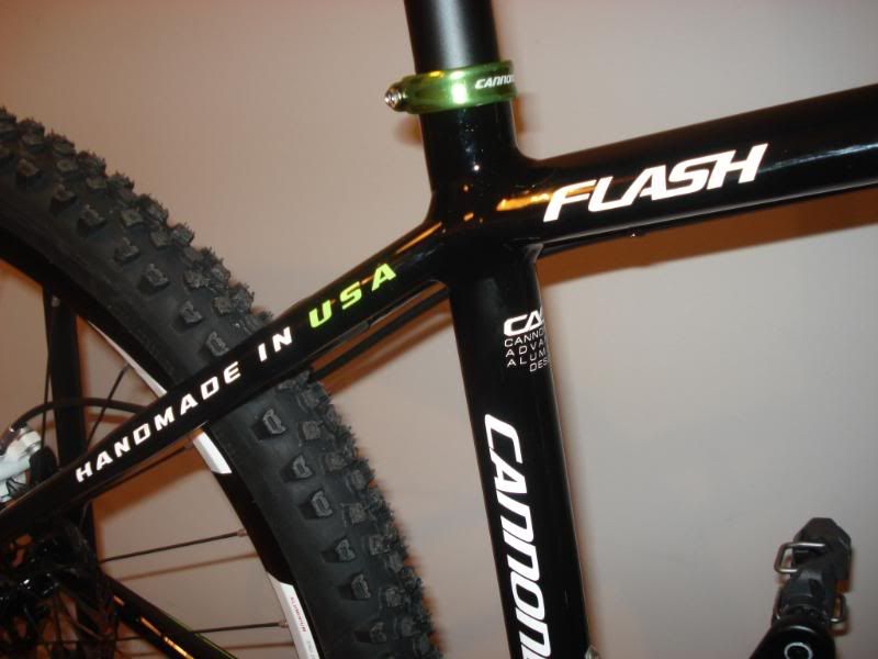

Belle finition, a part le tube de selle, aucun autre tube n'est rond, Cannondale maitrise vraiment l'alu !

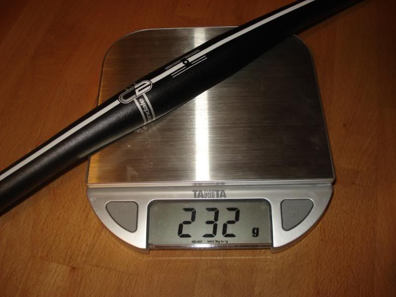

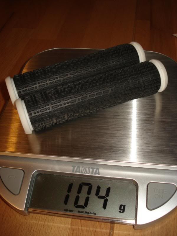

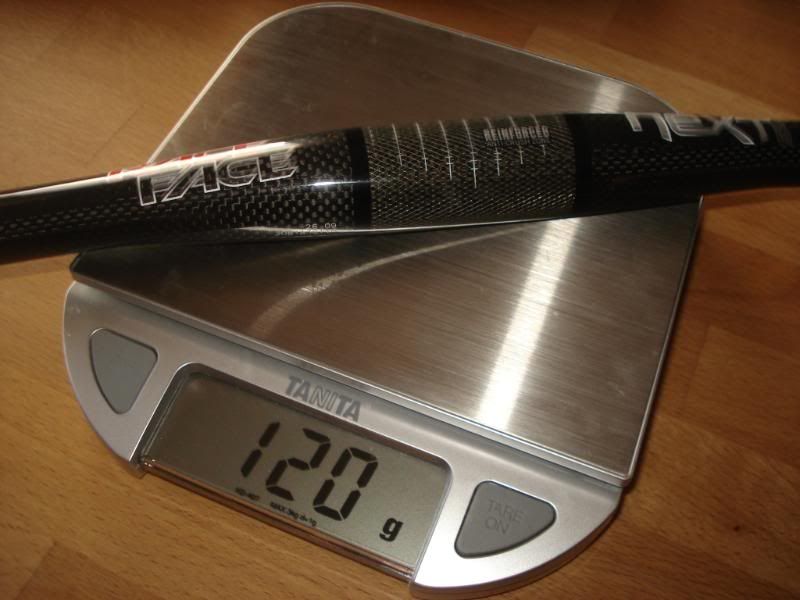

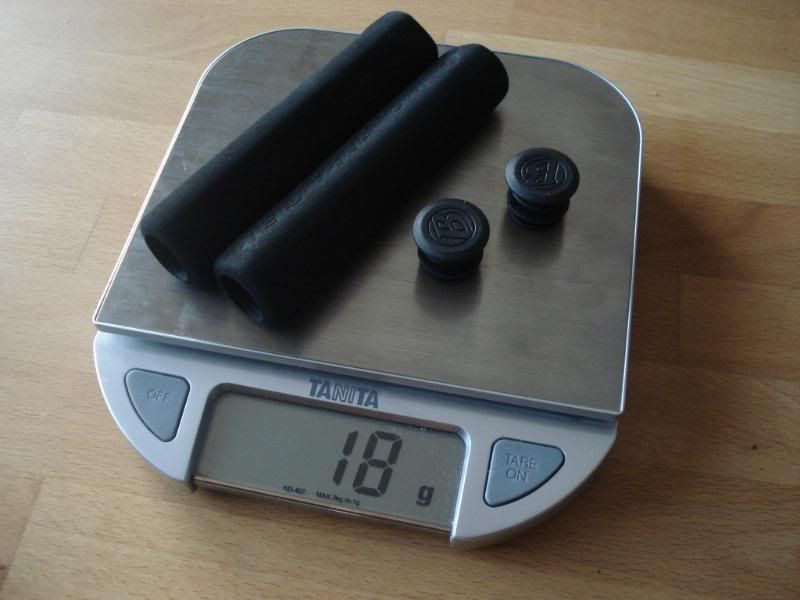

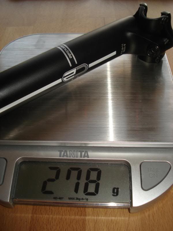

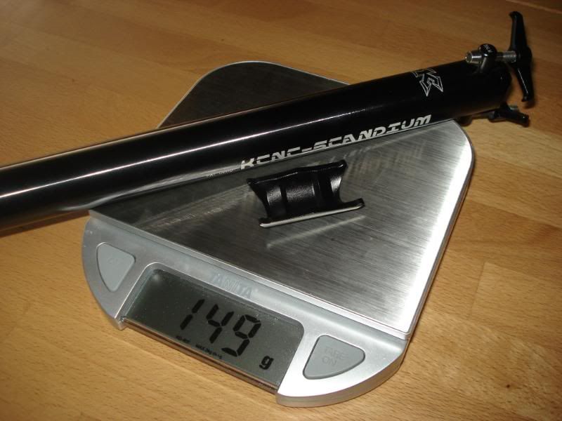

Premiers allégements :
La tige de selle : KCNC
Le cintre : Race face next SL
les grips : Bontrager extralite
Poids gagné : 329gr, le vélo descend à 10,1 kg

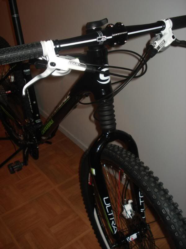

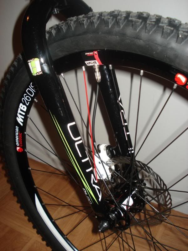

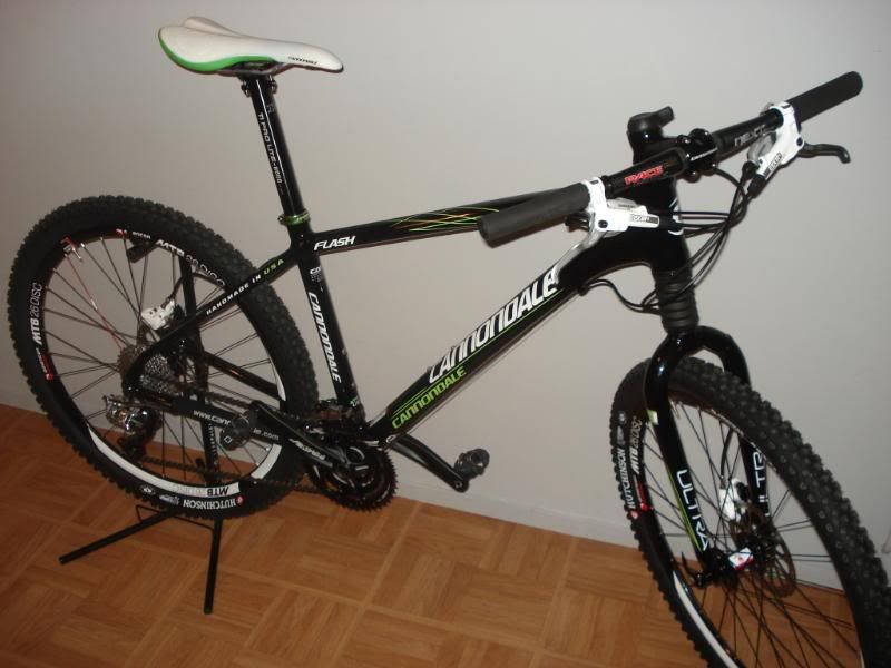

Quelques photos en attendant...
La version d'origine...
Fatty ultra DL
aprés (petites ) modifs :

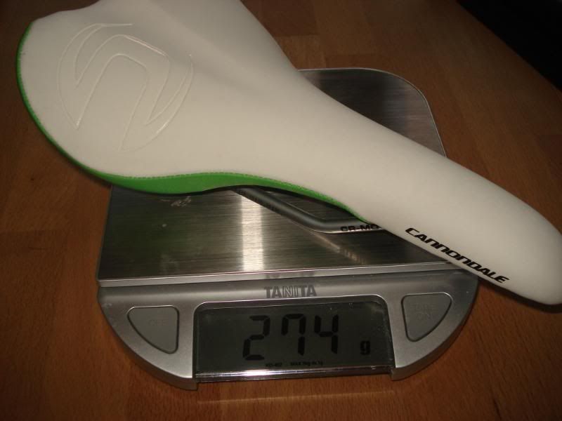

Prochains objectifs :
- Selle,
- pédalier et cassette.
