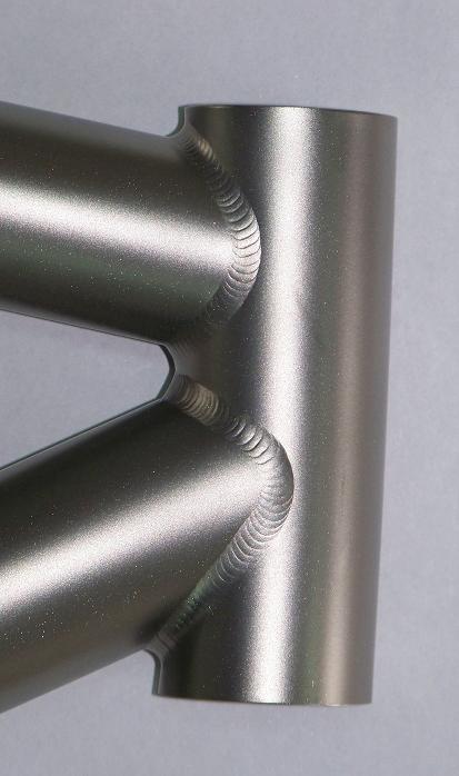

J'ai donc commandé un cadre Levacon pour la saison 2012.
Décision pas évidente à prendre car l'expérience de Jean-Pierre est quand même très ciblée route. Mais des expériences très malheureuses avec Seven m'ont incité à creuser de manière un peu approfondie le paysage des autres cadreurs titane. Un certain goût pour le travail artisanal bien fait, associé à un minimum de chauvinisme ont fini de remporter la décision.
Le pilote : 1,85m - 76 kg - 41 ans - Souplesse particulièrement perfectible - Descendeur moyen - Moyennement puissant mais endurant
Ma pratique : Marathon longue distance en utilisation principale - Souvent sur terrain difficile (cassant)
Comportement général : Tolérant (marathon donc fatigue) mais vif (ludique)
Finition
Satinée-brossée (j'ai horreur du micro-billé)
Soudure
Polies
[Edit : Jean-Pierre polit systématiquement ses soudures]
Tubes
Reynolds TB3 triple butted. T-A3-V2.5
[Edit : Le T-A6-V n'est plus disponible en tube chez Reynolds]
Tube diagonal
Aplati ou dégagé pour passage du Té de fourche en cas de chute
Diamètre 36.4mm ?, selon les préconisations (initiales) de Jean-Pierre. Ca me paraissait faible :shock:
[Edit => Suite aux échanges sur le post (notamment avec wwwfabien, un grand merci à lui) et aux échanges (nourris :mrgreen: ) avec Jean-Pierre : Diamètre 41,2mm].
Tube supérieur
Diamètre 36.4mm ?, selon les préconisations (initiales) de Jean-Pierre. Ca me paraissait élevé :shock:
[Edit => Suite aux échanges sur le post (notamment avec wwwfabien, un grand merci à lui) et aux échanges (là aussi nourris :mrgreen: ) avec Jean-Pierre : Diamètre 34,9mm].
A la jonction haubans/tube de selle, bas des haubans positionné à 5 mm au dessus du haut du tube supérieur
Tube de selle
Diamètre tige de selle 31,6mm (le 31.6mm permet une assise supérieure du chariot sur une tige light + compatible avec ma tige de selle MCFK actuelle et ma tige de selle Joplin pour les épreuves "à la con") => Diamètre tube de selle 34.9mm
Longueur tube de selle (axe boitier – haut tube de selle) : 490 mm (compatibilité avec la longueur d'insertion minimale de la tige de selle MCFK)
Pour tige de selle à chariot sans recul
Collier de serrage tige de selle rapporté ou intégré ? [Edit => Suite à échange avec Jean-Pierre: Collier rapporté]
Collier de serrage dérailleur AV rapporté ou intégré ? [Edit => Suite à échange avec Jean-Pierre: Collier rapporté]
Position de la fente vers l’avant
Pour dérailleur AV à collier
Haubans
Cintrés verticalement (confort) ? => Impact sur dynamisme ?. [Edit => Suite aux échanges sur le post : haubans droits, donc sans courbure verticale]
S-bend (cintrage latéral)
Pontet rigidificateur sans trou ?. [Edit => Suite à échange avec Jean-Pierre : Avec pontet rigidificateur]
A prévoir pour pneumatiques gros volume, de 56mm mini jusqu’à 59mm max (si possible) de ballon (hors crampons).
Aplatis verticalement ? [Edit : Suite aux échanges sur le post et avec Jean-Pierre : non, en diamètre constant 19mm]. A titre de comparaison : Seven 22.5mm – CMT 17mm – Merlin 19mm – Vagabonde (donc acier) 19mm
Dégagement pour passage talons
Bases
Bases aplaties verticalement ? [Edit : Suite aux échanges sur le post et avec Jean-Pierre : Oui, mais légèrement : Bases circulaires en 22mm aux jonctions avec boitier de pédalier et avec patte AR, et légèrement aplaties à hauteur 18mm en leur milieu].
Implantation sur boitier rendant possible le montage d’un plateau de 36 dents ou 38 dents avec un dérailleur AV Dura-Ace (à collier intégré ou rapporté)
Cintrage horizontal des bases pour une distance entre grand plateau (36 ou 38 dents, avec diamètre externe plateau 38 dents de 156mm) et plan de symétrie du cadre : 48.8mm maxi
Brasure plaque anti-chainsuck de 20mm de part et d’autres des dents du plateau de 36 dents
A prévoir pour pneumatiques gros volume, de 56mm mini à 59mm maxi (si possible) de ballon (hors crampons).
Pontet rigidificateur ?. [Edit => Suite à échange avec Jean-Pierre : Sans pontet rigidificateur]
Slopping
Conséquence du positionnement des haubans par rapport au tube supérieur et de la hauteur du tube de selle => Distance entre le centre du boitier de pédalier et le haut du tube supérieur au niveau de sa jonction avec le tube de selle : 450 mm maxi (devrait être de l’ordre de 440mm)
Boitier de pédalier
BB30 standard
Longueur 73mm.
Hauteur boitier ? . [Edit => Suite aux échanges sur le post : Hauteur boitier (SAG de la fourche compris et avec pneus de section 2.25) : 305mm en charge (309mm à vide)]
T-A6-V
Douille de direction
Cônique 1 1/8 pouce haut – 1 ½ pouce bas (amélioration jonction avec tube diagonal). Pour jeu de direction semi-intégré ChrisKing ?
Douille usinée sur partie non soudée ?
. [Edit => Suite aux échanges sur le post et avec Jean-Pierre : Douille cylindrique en diamètre externe 44mm]. Voir "Jeu de direction".
Géométrie conçue autour de 0mm d’entretoises entre potence et cuvette supérieure.
Angle ?. [Edit => Suite aux échanges sur le post : 69.5° à vide].
T-A6-V
Pattes de moyeux
135x10mm (j'ai hésité un bon moment avec du 142x12 mm)
Pattes plates ou coquille ? [Edit => au moins contraignant pour la fixation de l’étrier du disque]
Freinage
Disque uniquement
Disque 160mm
Etrier en fixation Postmount directe entre base et hauban. Solution technique pas encore trouvée..
Patte de dérailleur
Démontable ?. [Edit => Suite à échange avec Jean-Pierre : patte non-démontable => Plus de rigidité et, en cas d'accident, redressage sans problème par Jean-Pierre]
T-A6-V
Porte-bidons
Sans ? [Edit => Suite aux échanges sur le forum et au fait qu'il faille un trou à Jean-Pierre pour le process de soudage : Avec]
[Edit => Suite à déplacement chez Jean-Pierre : trou inférieur du porte-bidon du tube de selle situé à 140mm de l’axe de pédalier de façon à éviter toute interférence avec un dérailleur AV Dura-Ace à collier intégré ou rapporté, pour un plateau de 36 ou de 38 dents]
Câbleries dérailleurs AV/AR
Butées titane soudées
Le long en dessous du tube diagonal
Butées de câble sur côtés de la douille de direction ? Je craints ce faisant d'une rigidification excessive de la direction par l'effet ressort des gaines, associées à une potence relativement courte.
[Edit => Suite à test en montage à blanc : Butées de câbles sur douille de direction avec croisement des câbles sous tube diagonal]
Sabot de renvoi sous boitier de pédalier
Câble dérailleur AR sous base droite
Durit frein AR
Guides-durits titane soudés
Sous tube supérieur avec 3 guide-durits.
Guide-durit central au milieu du tube
Sous hauban gauche, avec 2 guides-durit
Ecartement de l’espace de collier de fixation de la durit : 6 mm (pour montage d’un clips rigide)
Roues
26 pouces (j'ai hésité :D )
Artisanales made by Asterion : Moyeux AcSe (rouges) + 2x32 rayons Sapim CX-Ray + écrous Sapim Polyaxe + Jantes Crest AV/AR
Fourche
FOX Factory 2012 RLC Ti F100 ou F120 ?. [Edit => Suite aux échanges sur le post : F120]
Axe de 9mm. J'ai hésité un bon moment avec un axe de 15mm mais la rigidité du cadre va sérieusement augmenter avec le diamètre seul de la douille de direction (suffit à elle-seule à bien rigidifier dixit $eboss) + du pivot cônique en plus + la différence entre axe de 9 et axe de 15 en XC est peu sensible si emploi d'une roue très bien rayonnée dixit Bibiwet + je pratique du XCM pas de l'enduro
Enfoncement en charge (SAG) : 10mm
En 2012 : Pivot constant 1 1/8”
En 2013 : Pivot cônique 1.5” bas – 1”1/8 haut
Géométries identiques entre les 2 fourches
Hauteur sans SAG : 500mm
Jeu de direction
ChrisKing InSet 7 avec cuvette supérieure semi-intégrée 1 1/8" et cuvette inférieure externe 1 1/2", de couleur rouge
[Edit => Suite aux échanges avec Jean-Pierre : Une baseplate Chris King réductrice en [1,5" cuvette-1 1/8"fourche] (pour rouler en 2012 avec ma Fox F120 à pivot constant 1 1/8") et une autre en 1,5" standard (pour 2013, carressant l'espoir fou que la Fox Factory titane sorte un jour).
Baseplates en titane ? . [Edit => Suite aux échanges avec Jean-Pierre :
Usinage d'une Baseplate en titane pour réduction de 1.5" à 1 1/8" pour la fourche 2012 en pivot 1 1/8" constant (celle en Inox est vraiment trop lourde :? )].
BasePlate standard ChrisKing en titane pour la fourche 2013 à pivot conique normal].
Potence
Syntace F109
Angulation : (montée en positif)
Longueur : 90mm. En fait, le 90mm se mesure chez Syntace perpendiculairement à l'axe du pivot. C'est donc plutôt une 95mm si on mesure classiquement dans l'axe de la potence
Cintre
Ritchey TomBar Superlogic (620mm)
(ou) Ritchey SuperLogic Low Riser
(ou) Easton Monkey Lite SL Low Riser
(ou)Syntace DuraFlite Carbon 630mm - 8°
[Edit => Ce sera le Syntace DuraFlite Carbon 630mm - 8°. Lourd (157gr) mais la forme me convient à la perfection, et le plaisir de pilotage n'a pas de prix en terme de poids]
Tige de selle
MCFK
31,6mm
Droite sans recul
Longueur tube de selle permettant de conserver la tige de selle MCFK => Longueur maximale de sortie MCFK = 260mm
Selle
Selle Fizik Kurve Chameleon
Freins à disques
Formula R1 160mm
Pédalier
Cannondale Hollowgram BB30 (merci Cool120)
Manivelles 175mm
Etoile triple monté en double plateau 24-38 en usage courant et 24-36 en usage Montagne
Distance entre grand plateau et axe du cadre : 48.8mm maxi
Diamètre externe plateau 38 dents : 156mm
Dérailleur AV
Shimano Dura-Ace FD7900 à collier intégré
(ou)
Shimano Dura-Ace FD7900 à collier rapporté (MCFK carbone)
Dérailleur AR
Shimano XTR Shadow 10 vitesses tuné
Vos avis ?
Une précision, je privilégie de manière assez marquée la technique à l'esthétisme, esthétisme qui ne m'intéresse donc qu'au second plan.
[Edit : Les choix se rapportant spécifiquement à la "décoration" du cadre sont mentionnés en page 17].

Messagede wwwfabien » Mer 22 Juin 2011 06:48
PapyTA a écrit:(...)
Fourche
Pour ta pratique une fourche en 120 mm c'est vraiment bien !
Ca fait presque 3 ans que je roule comme ça sur mon SR de marathon et sur longues distances c'est bien agréable. Il faut bien sûr adaptée la géométrie.
wwwfabien
Messages: 2441
Inscription: Lun 26 Déc 2005 13:27
Localisation: Essonne
Re: vtt levacon
Messagede lebad » Mer 22 Juin 2011 07:24
Juste une question, pourquoi 31.6 pour la selle ?
Tu cherches du confort, non ? Et assurément, la tige n'a rien à faire dans le dynamisme général du vélo.
lebad
Messages: 1827
Re: vtt levacon
Messagede faber » Mer 22 Juin 2011 08:05
La largeur du boîtier n'est-elle pas imposée par le BB30 ?
A quoi serviront des pontets rigidificateurs ? Pourquoi pas simplement un wishbone ?
Je suis du même avis que lebad sur la tige de selle, c'est quand même un élément important du confort.
Tu as pensé à une fourche en 120 pour le confort uniquement ou aussi pour un surcroît de confiance en descente ? Je me pose aussi la question en ce moment, plus ça va, plus je suis nul en descente... :roll:
faber
Messages: 4311
Re: vtt levacon
Messagede fafe28000 » Mer 22 Juin 2011 09:02
Une fourche en 120mm, ça ne risque pas de rendre le vélo un peu pataud ?

Messagede JFD_ » Mer 22 Juin 2011 20:35
Photo Levacon non poli retrouvée :

JFD_ a écrit:Quelle serait la finition de ce projet?
Encore en pleine phase d'"étude". A l'heure actuelle :
Finition
Satinée. J'ai effectivement horreur du micro-billé
Soudure
Polies ?
A priori non
Type de gravure
Micro-billé ou fil de fer noir ?
Logo tube diagonal
Levacon rotatif ou Levacon x3
Logo tube sup
“Reynolds Titanium T-A3-V2.5 Triple-Butted” ???
Logo tube de selle
Oui
Quel type ?
Au dessus du collier de dérailleur AV
Logo douille direction
Micro-billé ou gravé
Quel type ? Bonhommes TA ?
yc sur les côtés de la douille ?
Logo haubans

Pour la finition, demande bien à JPLV s'il accepte de faire du non poli. A l'époque où il avait, coté route, mis l'image que j'ai retrouvé, il avait clairement indiqué que c'était un essai sans suite et que pour lui, l'image Levacon, c'était les soudures polies.
